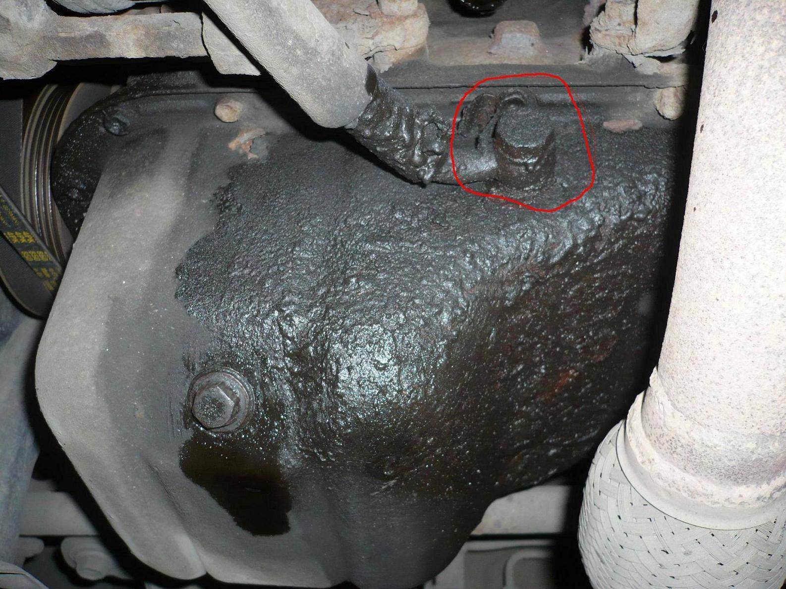

всем привет! подскажите, пожалуйста, как называется прокладка, к-рая находится здесь) хочу при следующей замене масла ее поменять)

Пожарник
Добавлено: Чт янв 16, 2014 4:23 pm |
Зарегистрирован: Чт апр 12, 2012 6:27 pm Сообщения: 2026 Откуда: Ярославль Репутация: 78 [ ? ]
Машина: Сarina E Wagon
Могу ошибиться,но по идее медное кольцо на таких соединениях стоит

Ivan1987
Добавлено: Чт янв 16, 2014 4:24 pm |
| Контролер |
Зарегистрирован: Сб мар 30, 2013 8:47 pm Сообщения: 587 Откуда: Смоленск- Москва Репутация: 21 [ ? ]
Машина: Тойота Карина е
да, два медных кольца с двух сторон трубки

nik9722
Добавлено: Чт янв 16, 2014 4:41 pm |
| Бригадир |
Зарегистрирован: Сб фев 26, 2011 5:46 pm Сообщения: 119 Откуда: Санкт-Петербург, Приморский р-н Репутация: 0 [ ? ]
это и есть датчик давления масла?

old_Duglas
Добавлено: Чт янв 16, 2014 5:20 pm |
| Герой былин народных |
Зарегистрирован: Вт янв 15, 2008 1:29 am Сообщения: 3162 Откуда: г.Ижевск Репутация: 291 [ ? ]
Двигатель: 3S-GTE 4WD
то что на фото это соединение с патрубком масленого радиатора. Колечко медное можно купить в автомагазине, от волги уплотнительное кольцо ГУР.

SaiD
Добавлено: Чт янв 16, 2014 5:34 pm |
| Человек-легенда |
Зарегистрирован: Вт июл 20, 2010 1:32 am Сообщения: 5758 Откуда: г.Вятка (в миру Киров) Репутация: 95 [ ? ]
Ага - слив масла в поддон после теплообменника. Давление близко к нулевому. Может сопливит не по штуцеру, а шланг на трубке задубел.
