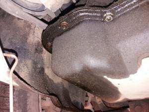

Ребята, подскажите так течёт сальник коленвала? Поддон переклеивал уже.
| Вложения: |
течь масла.jpg [ 344.13 КБ | Просмотров: 12538 ]

aboldys писал(а): подскажите так течёт сальник коленвала?  У Вас,по моему (могу заблуждаться), течь в двух местах: поддон и передний сальник коленвала, трудно так наверняка сказать. Добавлено спустя 2 минуты 36 секунд:Мурат1623 писал(а): Мы же не экстрасегсы,чтобы без фото определить. Привет  ,дружище!!! Похоже у него не получилось загрузить фотки  .

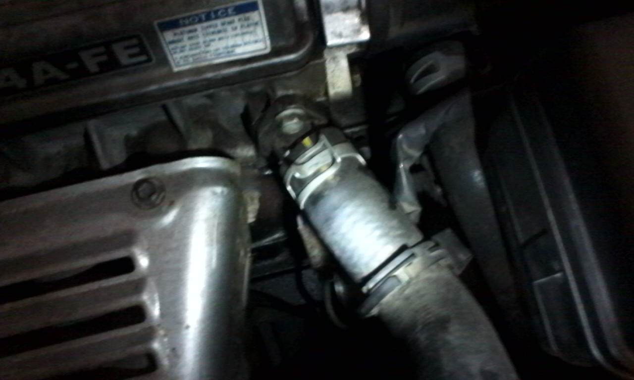

не могу что то другие фото прикрепить на работе не мог , (злые админы ) а здесь не очень, под патрубком небольшое пятно Добавлено спустя 7 минут 21 секунду:вроде немного картина проясняется, что то не все фото прикрепляются. Добавлено спустя 3 минуты 44 секунды:Вот здесь вроде лучше видно Добавлено спустя 17 минут 58 секунд:вот ещё вариант
| Вложения: |
Комментарий к файлу: вот там
мотор1.jpg [ 161.84 КБ | Просмотров: 12521 ]
Комментарий к файлу: под патрубком
мотор1.jpg [ 161.84 КБ | Просмотров: 12520 ]

Если под трамблёром масло,возможно дело в нём.Крышка клапанная как давно скидывали?Возможно при установки крышки герметик не мазнули на стыке,где крышка над валом трамблёра.

Трамплёр сверху сухой, я ещё думаю что может там сальник не держит? просто боюсь что бы не было связано с ГБЦ . и не могу понять там же уже коробка начинается, если под трамплёр смотреть? поправьте если что не так. а если крышка клапанов как Мурат говорит, то только её скинуть и заново прокладку с герметиком посадить?

В трамблёре есть дренажное отверстие. Прочистите его, вытрите вокруг насухо и понаблюдайте. Если оттуда потечёт - сальник. Рецепт лечения - выше.
