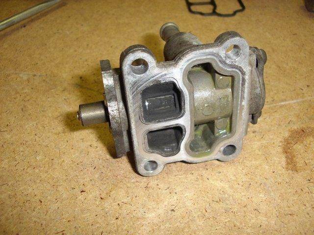

мы хоть про это говорим,что на картинке,ну может и не надо,видно много не вытекает,просто я чистку кхх делал при переборке движки
17600.jpg [ 240.38 КБ | Просмотров: 7907 ]
СообщениеДобавлено: Пн янв 05, 2009 12:10 am
Зарегистрирован: Вс авг 31, 2008 8:36 pm
Сообщения: 323
Откуда: С-Пб
угу, вот это прокладку я и порвал, только жолоб для неё находится на дросельной заслонке
да там чтото немного вылилось, я тогда подумал что надо будет долить, сейчас вот надо выяснить, что долить=)
