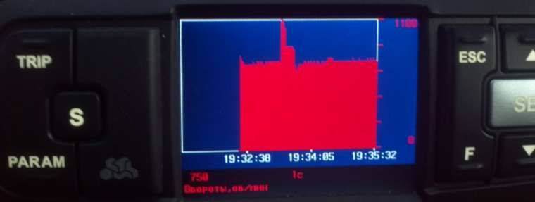

СообщениеДобавлено: Сб мар 29, 2014 10:48 pm
Сообщения: 411
Репутация: 26 [ ? ]
Машина: Opel Astra H
Год выпуска: 2006
Двигатель: Z18XER
Вчера сгонял в москву, там заправлялся на Shell 95 ихним фирменным) гуляние чуууучуть прекратилось, но не до конца. Сегодня скатал в деревню скрутил с Карины 2 заведомо рабочий ДТОЖ - результат нулевой, настроил мультиметром ДПДЗ, отчистил привод ХХ, всю заслонку вычистил - не помогло:( я уж и не знал на что грешить....
Случайно заметил - корпус трамблёра находится в самом крайнем положении, сравнил с кариной2 - там по центру почти. Терять было нечего - открутил 2 гайки на 12 (фак!!! пишу и вспомнил, что одну не завернул:)), повернул примерно также - в общем обороты перестали гулять :) наконецто!!!
РЕШЕНО)
