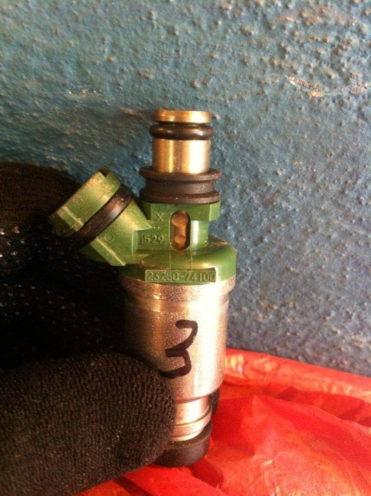

СообщениеДобавлено: Сб авг 24, 2013 11:07 pm
Сообщения: 3629
Подскажите по вину бьются форсунки 23209-74100,а стоят почемуто 23250-74100 от какого мотора они?По каталогу не пробиваются :ne_vi_del:
Добавлено спустя 20 минут 46 секунд:
Разобрался,одно и тоже
IMG_0985.JPG [ 132.6 КБ | Просмотров: 6885 ]
СообщениеДобавлено: Вс авг 25, 2013 5:34 am
Это с 5с-фе форсунки.
Добавлено спустя 6 минут 55 секунд:
Судя по Экзисту форсунки взаимозаменяемые у 3с и 5с.
Добавлено спустя 2 минуты 21 секунду:
http://parts.japancar.ru/?code=parts&mo ... 0-74100%A0
