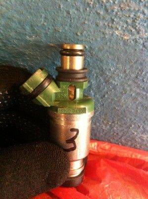

Дмб
Добавлено: Сб авг 24, 2013 11:07 pm |
| Атлант клуба |
Зарегистрирован: Чт июл 05, 2012 5:19 pm Сообщения: 3629 Откуда: Ивановская область г.Шуя Репутация: 35 [ ? ]
Подскажите по вину бьются форсунки 23209-74100,а стоят почемуто 23250-74100 от какого мотора они?По каталогу не пробиваются Добавлено спустя 20 минут 46 секунд:Разобрался,одно и тоже

Сергей С@ныч
Добавлено: Вс авг 25, 2013 5:34 am |
| Человек-легенда |
Зарегистрирован: Пт окт 22, 2010 11:08 am Сообщения: 8451 Откуда: Лукоянов-Арзамас-Москва Репутация: 135 [ ? ]
Это с 5с-фе форсунки. Добавлено спустя 6 минут 55 секунд:Судя по Экзисту форсунки взаимозаменяемые у 3с и 5с. Добавлено спустя 2 минуты 21 секунду:http://parts.japancar.ru/?code=parts&mo ... 0-74100%A0
