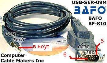

А если припаять проводочки напрямую к переходнику usb-com (usb вставить в ноут, а проводки припаянные к com-порту подключить на Vf1, Te2 и E1), из этого что-нибудь получится?
usb-ser-09m.jpg [37.04 КБ]
Получится кабель для диагностики
СообщениеДобавлено: Ср май 23, 2012 11:10 am
Сообщения: 324
Двигатель: 4B10
а зачем тогда все мудрят с какими-то адаптерами и com-мамами, если все так просто?
Я на Drive2
СообщениеДобавлено: Ср май 23, 2012 11:14 am
Сообщения: 1935
Репутация: 60 [ ? ]
так переходник USB-COM это и есть адаптер, и не все они корректно работают, надёжней жележный СОМ-порт в ноуте.
СообщениеДобавлено: Ср май 23, 2012 3:39 pm
Сообщения: 903
Машина: Toyota CarinaE
Двигатель: 4A-EF LB
Пётр правильно написал про адаптер, а com-мама (ответный разъем) к адаптеру, что бы не портить разъем на адаптере - вдруг пригодиться для других целей. Да и шнурок на этом разъеме можно подключать на "железный" com-порт.
СообщениеДобавлено: Ср май 23, 2012 3:55 pm
Сообщения: 324
Двигатель: 4B10
В общем купил com шнур мама-мама с разборными штекерами (60 руб) и адаптер usb-com (410 руб) - буду экспериментировать)

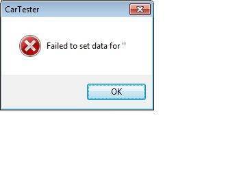

я использовал в качестве шнурка ELM адаптер с разъемом OBD2. Внутри, к микросхеме ft232 подпаял всего два провода: один общий и второй через сопротивление к выводу DSR(вывод с инверсией). Отлично работает и проблем с помехами нет потому, что длина неэкранированных выводов всего 10-15 см.
Меня интересует один вопрос: почему при запуске CarTesterByChem407 выскакивает приложенное окно?
кто-нибудь сталкивался с подобным и что делать? Возможно из-за этого не записываются кадры, чтобы можно было потом их просмотреть:(
запускаю на ноуте с диска С, win7-starter
Безымянный.jpg [19.97 КБ]
СообщениеДобавлено: Пт май 25, 2012 6:15 am
Сообщения: 903
Двигатель: 4A-EF LB
Сталкивался. У меня 7 Проф. Запусти от Администратора.
