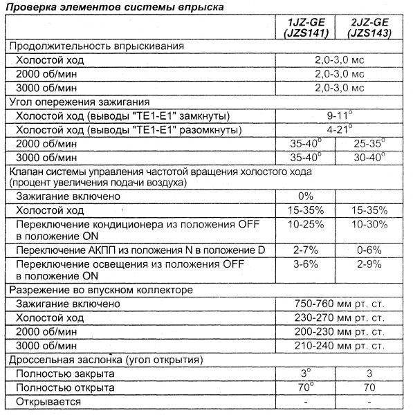

Ок.Спасибо всем за обсуждение. Выкладываю ссылку на инфо по эталонным параметрам
http://primavistalab.com/pvl-content/wp ... 1-1996.jpg
Т.е. в идеале должно быть так на движке 1jz...
Если есть идеи насчет того, что не так- пишите. Важно.

Ну судя по таблице что выложена нужно обратить внимание, как я уж и писал на КХХ. На ХХ он показывает судя по логу, только 9-10%, а по таблице должно быть 15-35%. А так же обратил внимание на дросельную заслонку, при полностью закрытой показания должны быть 3 гр. а в логе 0 гр. Может стоить начать с БДХ и КХХ??? Снять, промыть и отрегулировать согласно букваря....

Теперь по дросельной заслонке. По таблице представленной тобой, при полностью закрытой заслонке, ДПДЗ должен показывать 3 градуса, а судя по логу у тебя показывает 0 градусов. Следовательно нужна регулировка ДПДЗ (датчик положения дросельной заслонки). А при этом не мешало бы проверить действительно ли ДЗ полностью закрыта, а проверить это можно только на просвет, т.е. придется снять БДЗ с движка.
