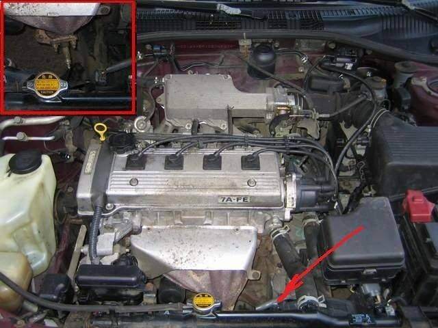

mnmiass
Попробуй отключить датчик обеднёнки - может он мозг парит?
Где он находится?
Carina E июнь '92 1,6 4A-FE LB Хетчбек Зелёный металлик
СообщениеДобавлено: Пт мар 04, 2011 3:18 pm
Сообщения: 726
Откуда: Киев
Фотка Vitek
В рамке вид на датчик, стрелкой проводок от него с разъёмом.

Вот я туплю))))))))))))) Попробую.... хотя там и так уже давно обогреватель накрылся))
