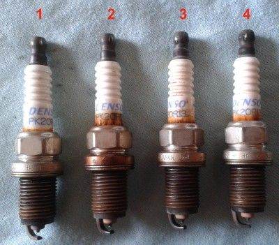

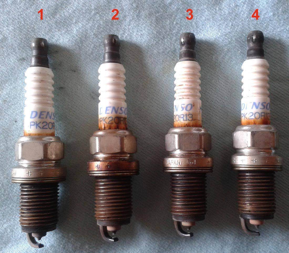

Сколько прошли не знаю. Какой нибудь диагноз по ним поставить можно?

Зазор не великоват? :(

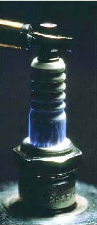

Почему появляется "ореол" на изоляторе свечей зажигания.
Доброго времени суток, дорогие друзья!
Опубликовав запись в Б.Ж. своего автомобиля — http://www.drive2.ru/cars/bmw/7_…enis/journal/241861/#post ( Замена свечей зажигания ), был крайне удивлён, что она вызвала определённый негатив к механику, который производил их замену. А именно, данные фразы — << На одном наконечнике привода к свече, была обнаружена трещина, Из-за этого образовался "рыжий ореол" на изоляторе свечи. >>.
Я написал ему ( механику ), на эл.почту с просьбой посетить наш сайт — DRIVE2, данную запись в Б.Ж. моего автомобиля, и дать объяснения данным словам. Предполагая, что я что-то не понял в его мыслях. Он мне написал ответ, и попросил опубликовать на странице моего автомобиля.
P.S Для модератора сайта DRIVE2 — этот текст опубликован по просьбе автора, и напрямую касается моего автомобиля ( это можно понять из данного текста ). Поэтому считаю, что никакой пункт правил, я не нарушил.
Текст такой:
<< Хотел бы прокомментировать своё заявление, данное Юрию Егоровичу, и заявления пользователей drive2, посещающих его блог и БЖ.:
Вариантов отложений на внешнем изоляторе бывает три (не считая малоинтересного и понятного пробоя)
1) Прорыв газов … . Лично мне, тоже малоинтересен. Поскольку у оригинальных свечей БМВ такого не бывает. По этой же причине доказательств и наглядного пособия на руках нет. (Не ухмыляйтесь, остальные два варианта будут с картинками, и объяснением от NGK. В профессионализме крупнейшего производителя свечей надеюсь никто не предложит усомниться?)
Прорыв газов характеризуется наличием чёрной копоти. Наверное, каждый знает, какие следы появляются на деталях выхлопной системы, когда есть негерметичность — чёрная копоть. Если интересующийся не поленится и грамотно воспользуется гуглом, то сможет найти заявления людей, реально столкнувшихся с прорывом газов. А именно — ЧЁРНЫЙ налёт на изоляторе, копоть, и копоть же во внутренней части наконечника.
Следующие два варианта перекликаются друг с другом. Поэтому, чтобы не писать одного и того же, рекомендую прочитать, осмыслить, и прочитать их ещё раз. Тогда в голове легко уляжется, что, как и почему.
И второй, и третий вариант появляются из-за следующего эффекта.
Коронный разряд — это явление, часто наблюдаемое вокруг изолятора свечи. Воздух, окружающий свечу, становится сильно ионизированным, что ослабляет изоляционные свойства. Возникает частичный электрический разряд, который создает слабо голубое свечение вокруг свечи. Материал наконечника свечи со временем отвердевает, что ослабляет плотность крепления наконечника к изолятору, и увеличивает вероятность разрядного напряжения. При плохой посадке от разрядного напряжения остаётся след.
Важно понимать, что свечной наконечник — это изнашиваемая деталь и она требует периодической замены.
Итак,
2) вариант:
След от коронного разряда, светло-жёлтый, жёлтый. Так как коронный разряд — явление НОРМАЛЬНОЕ, следы он может оставить только в случае, когда наконечник старый, треснутый и т.д. То есть неплотно облегает изолятор свечи. Из-за этого плохой наконечник даёт коронному разряду "место разгуляться". Когда наконечники хорошие, след от разряда тоже есть, если приглядеться. Просто он очень маленький (по высоте) и БЕЛОГО цвета, оттенка практически как у изолятора. Но жёлтый цвет будет только тогда, если в свечном колодце нет масла, не течёт прокладка, мотор не "жрёт" масло.
3) Вариант:
То же самое, только цвет КОРИЧНЕВЫЙ, ТЁМНО-КОРИЧНЕВЫЙ. Появляется при неплотном наконечнике и при наличии масла в свечном колодце. Масло пригорает к изолятору и даёт такой цвет. Вот так это выглядит:
s019.radikal.ru/i602/1204/37/c26ec8d11932.jpg
Вот объяснение от NGK (вариант с маслом):
talyan.nm.ru/NGK.jpg
Обратите внимание, что пишут. "Рекомендуется замена высоковольтных проводов " Для чего? Утечек масла не устранит. Только для того, чтобы не было следов, и чтобы уменьшить шанс пробоя.
Внимательно смотрим на левую картинку. Прекрасно видно, как выглядит коронный разряд. Наиболее интенсивен он именно внизу, постепенно затухая, идя наверх. Видны линии разряда. Именно разряд оставляет тот след, о котором весь спор. Объяснение "это прорыв газов, потому что… ну а что это ещё может быть, тем более видишь, идёт снизу вверх, внизу газы, поршень давит бла-бла-бла, так что это прорыв газов" таким образом, несостоятельно. Наглядно видно, что не только газы идут снизу вверх.
Что мы увидели у Юрия Егоровича? Одну свечу из шести с жёлтым пояском. Именно ту свечу, где был наконечник с трещиной. Прокладка не течёт, мотор масло не ест. Поэтому поясок жёлтый, а не коричневый. И я ему объяснил, коротко и быстро, не пускаясь в рассуждения про нормальное явление коронного разряда, что видит он этот поясок, потому что наконечник с трещиной. Я что-то сказал не так?
Хотелось конечно написать что-то людям, которые "яро" отстаивают свою единственную версию — негерметичность свечи. Но думаю теперь и так ясно, кто смог внятно всё объяснить, а кто РАЗНЫЕ явления зачёсывает под одну гребёнку, оперируя только той единственной версией, о которой знает.
P.S. И даже сейчас, не буду призывать сомневаться в чьём-либо профессионализме. Унижать опыт и знания человека, которого даже никогда не слышал, не видел, не знал, считаю как минимум некорректным.
Всем удачи на дорогах! >>
От себя хочется добавить, что это информация не "высосана из пальца", а является официальной информацией — от инженеров завода изготовителя свечей!
Успехов Вам!

vasilver писал(а):
я поставил, а машинка стала заметно подтупливать на них
Мотор STD или LB ? И укажи это в профиле.
1. Для LB желательно использовать более "блатные" свечи (иридий, платина, на худой конец серии ТТ с зазором 1,1)
Т.к. с обычными электродами, пробить такой большой зазор, системе зажигания, будет крайне сложно. Придется ставить зазор 1.0-1.1 мм, а это ухудшит поджиг обедненной смеси.
2. у тебя уплотнения свечных колодцев масло пропускают.

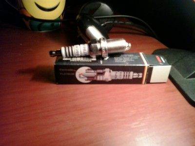

вот фотка

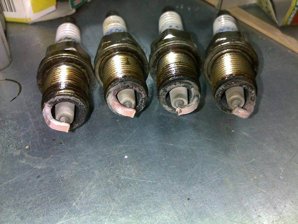

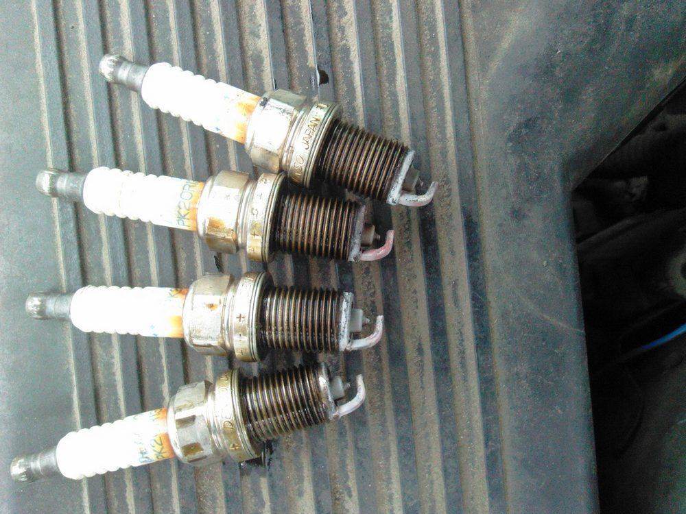

Проехал 68 тыщ. На всех одна и та же картина: корона, электрод с одной стороны чёрный, с другой "грязно-белый или серый". Помогите определить болячки моего движка, если конечно это возможно по фото свечей. Замена свечей на новые, на работе двигуна ни как не отразилась.
Свечи.jpg [ 241.96 КБ | Просмотров: 13888 ]

Mr_Nuke писал(а):
Значит поспешили вы у ik-20 ресурс до 30тыс. снизить! 70тыс. прошел, электрод чувствует себя хорошо!
У меня уже больше 70, но уже половины половины нет. Как начал выгорать - процесс пошел довольно быстро.
В FAQ указан заявленный производителем ресурс, все что сверху - это бонус.

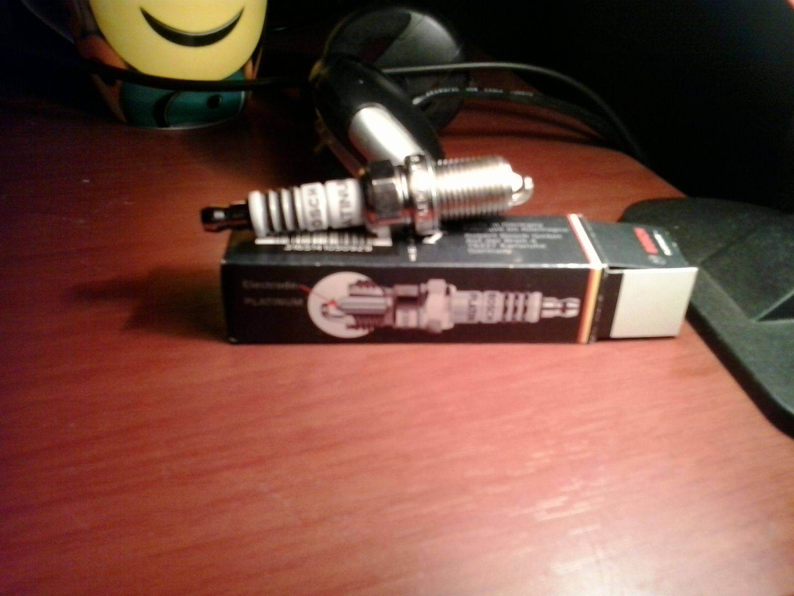

Хочу поменять свечи NGK на свечи Bosch FR7DPX, может кто пользовался ими, есть отзыв о них?
Фото-0094.jpg [ 362.81 КБ | Просмотров: 13820 ]
 Заголовок сообщения: Re: Свечи
СообщениеДобавлено: Сб авг 10, 2013 9:31 am
BOSCH PLATINUM FR7DPX R3 781
Очень дешево (менее 100 рублей) и оригинально. На этом достоинства заканчиваются. "Мировую норму" держит и даже с запасом, но дальше начинаются перебои...
http://bmwservice.livejournal.com/75814.html

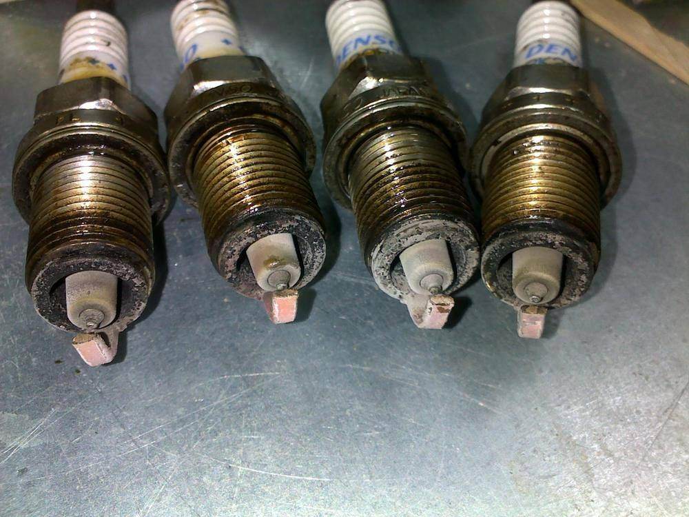

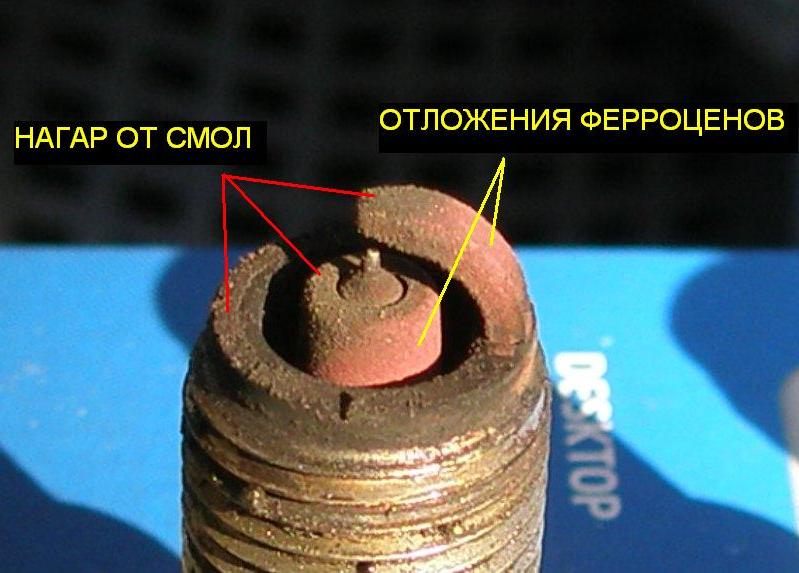

Вообщем решил сегодня выкрутить свечи, посмотреть что с ними делается, увиденным озадачился. Не слишком ли белые свечи для LB или они по другой причине белые? И что за розовый оттенок, первый раз такое вижу?
IMG_20130902_151948.jpg [ 202.18 КБ | Просмотров: 13705 ]
IMG_20130902_151954.jpg [ 199 КБ | Просмотров: 13705 ]
СообщениеДобавлено: Пн сен 02, 2013 7:50 pm
Снимать нужно изолятор центрального электрода, а не резьбу свечи.
80% - снимают свечи так, что создается впечатление, что хотят что бы ничего не было видно.
Для ЛБ это норма, особенно если предшествовали поездки по трассе.
Бензин содержал ферроцен.
PS
Вот как снимаются свечи
http://carinae.com.ua/forum/viewtopic.p ... 561#p58561
http://carinae.com.ua/forum/download/file.php?id=8338

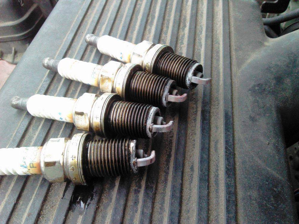

Прошу прощения, первый раз фотографировал свечи :) вот нормальные фото.
По поводу ферроцена, из того что читал это не есть хорошо, так? За месяц проехал много, порядка 7000 км (почти все как раз таки по трассе), заправлялся на надежных заправках (ТНК, иногда Газпром) плюс Тотек УМТ. Тотек же без ферроцена? Получается бензин?
Ну и по свечам, можно применять или втопку их?
02092013465.jpg [ 113.14 КБ | Просмотров: 13676 ]
02092013468.jpg [ 121.76 КБ | Просмотров: 13676 ]
СообщениеДобавлено: Пн сен 02, 2013 10:55 pm
Да нормальные свечи, отстань от них.
"седой вид" - нормально при УМТ, ферроценов немного было - не парься.
