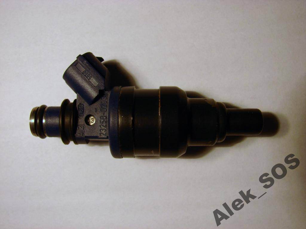

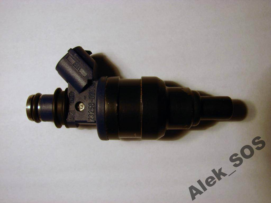

У меня из запаса осталась одна синя форсунка Бош с номером 0280150438 на LB 7A-FE новая с Германии, могу даже дать гарантию на нее..... Ели кому нужно обращайтесь.....

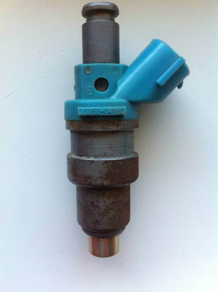

Отпишусь и я по сабжу. Карина у меня появилась пару месяцев назад, и сразу вылез хрестоматийный косяк с Бошевскими форсами. Троение, подпердывание двигла, затупы при разгоне, вся симптоматика исключительно "на горячую". Далее по классической схеме: провода, свечи, трамблер, нервы, танцы с бубном. Спасибо этому форуму, понял в чем истинная трабла. На разборе попались форсы голубого цвета от двигателей S-серии, номер 23250-74100. Такие устанавливались на Камрюху, Висту и ED. Производительность 196 см3/мин, что немного больше, чем у синих. Взял за 2 т.р. 4 штуки, промыл, воткнул. В рампу и блок встали как родные. Поначалу смутил диаметр корпуса, он чутка поменьше чем у Бошевских. По итогу, все норм. Динамика супер, исчезла задумчивость при нажатии на педаль, стрелка тахометра на ХХ как влитая, там, где надо.Движок переобучился минут за 20-30. Ура! Наконец-то нормально езжу. Вот фотка форсунки:
