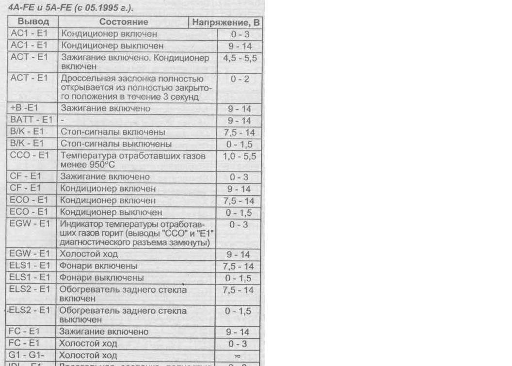

На 4А-FE STD с АКПП по схеме есть в мозгах контактик B/K. На него должен прибегать Плюс при нажатии на тормоз. Думаю, что это повышатель оборотов для D+тормоз. Проверь, есть ли таковой контактик в мозгах твоего 5А и приходит ли туда ожидаемый Плюс, вдруг теряется по дороге :)

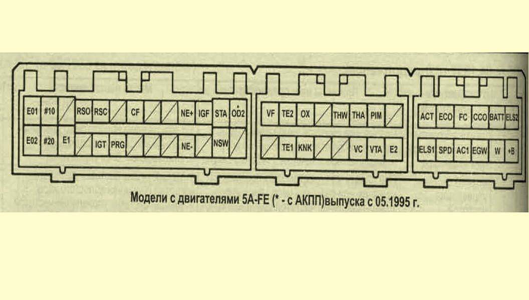

Сообщения: 17
Откуда: 24 регион
нет у меня такого В/К у меня ELS2 и если смотреть мурзилку то это обогреватель заднего стекла.
Я проверял напругу на пинах БУ, напряжения по мурзилке совпало кроме АСТ-Е1 там 0в но это к усилителю кондиционера, не придал значения.
А вот если сигнал со СТОПОВ! и где его смотреть я и не подумал, опыта нет! Но верить книжке .........прилагаю 2 картинки из "книги"
на первой распиновка БУ полностью совпадает с установленным
а на второй какие контакты что означают там есть B\K :D
Добавлено спустя 8 минут 10 секунд:
вторая картинка

СообщениеДобавлено: Чт апр 14, 2011 9:18 am
С установленными на твоем авто мозгами совпадает эта распиновка? Т.е. у тебя механическая АКПП?
А схему управления двигателем выложи. В КаринаЕвской мурзилке эта схема, похоже, для электронного автомата. :)
да 240L по шильдику на кузове, а какая на самом деле,,,,,,,,,,,,,,,,,,,,, уточну полажу в яме , точно не знаю могли и менять.
вот такой БУ у меня стоит
