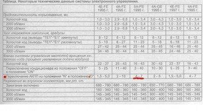

это ссылка на БУ 5А-ФЕ но это из книжки Карина но она с моим БУ совпадает по Королле пока не нашел. http://s001.radikal.ru/i193/1104/11/0a985580ede6.jpg
http://s40.radikal.ru/i090/1104/72/ca3bbae89620.jpg
разместил график на сайтике и вот ответ:
....в мануале написано, что номинальные обороты при прогретом двигателе в режиме "D" 550 +-50 об.мин
в графике ничего криминального у тебя нет. у меня тоже частенько до 500 об проваливается.
С вибрацией я борюсь давно :-D дело в подушках двига ;) Проблема ушла после установки оригинальных подушек- это ответ модератора сайта http://www.tcm-club.ru/phpBB3/viewtopic ... a&start=25

Я вроде бы то же самое и говорил :)
Схемки твои нечитабельны совсем. А посмотреть я хотел на коммутацию мозгов со стоп-сигналом. Но наверное черной кошки в темной комнате не сыскать, нет ее там патамушта :)
На распиновке ЭБУ, которую ты выкладывал ранее, есть 2 контактика - ELS1 и ELS2. При включении электронагрузки (фары и обогрев заднего стекла) на этих контакты через диодную развязку поступает Плюс и мозги реагируют добавлением топлива и приоткрыванием КХХ. Обороты как правило приподнимаются, но по старости могут либо остаться на месте, либо даже просесть из-за грязного КХХ.
Поскольку стопы у тебя в этих целях скорее всего не задействованы, то и чешется мысль также через диод направить Плюс от их включения на ELS заднего стекла, он же не так часто используется :)
И кстати, как себя ведут твои просаженные 500 при включении габаритов/обогрева?
По вибрации. Подушки это хорошо, это правильно. Они демпфируют вибрации двигателя. Но эти-то вибрации откуда? От естественной неравномерности работы двигателя. Естественно :) Вот только у нового двигателя и пожилого вибрации сильно разные. Прежде всего из-за неравномерного нагара по цилиндрам/поршням. Я уже намекал тебе на раскоксовку водой, нагар из камер сгорания удаляющей. Раскоксовки Лаврами и пр. такого эффекта не дают. Вот тут мой опыт - http://carinae.denser.ru/forum/viewtopic.php?f=5&t=1549

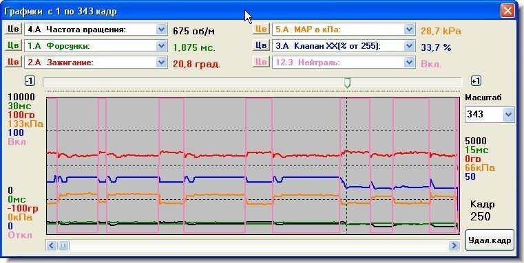

все,что ты написал верно , НО как же график?, почему мозги так работают управляя КХХ до 88 гр и после 88гр ! не могу поверить ,что это норма как и то, что на D 500 это норма! КАКОЕ НАПРЯЖЕНИЕ НА АККУМУЛЯТОРЕ БУДЕТ ПРИ об ХХ 500 зимой, вечером ! СКАЖИ!
добавить обороты не проблема но не найдя причину, стоит ли?
можно ссылку на мануал где написано, что у двигателя 5А на D -500!

Добавлено спустя 8 минут 14 секунд:
вдогонку
тут видно ,что клапан ХХ должен увеличить подачу воздуха
74096b04fde8.jpg [ 58.96 КБ | Просмотров: 16572 ]
КХХ.JPG [ 123.64 КБ | Просмотров: 16574 ]
СообщениеДобавлено: Ср апр 20, 2011 6:12 pm
Должен увеличивать. И увеличивает. До 88 градуов.
Почему он перестает это делать свыше 88 градусов - для меня загадка. Возможно что так зашито в программе. Обрати внимание, что и для N клапан ХХ тоже прикрывается.
Возможен, повторюсь, тепловой дребезг какого-то контакта/массы.
Если так зашито в программе, то это не победить, только на@бать :).
Самое интересное! когда включаешь D -далее по пунктам
1 время впрыска: возрастает и остается таким!!!!!!
2 КХХ: приоткрывается , а затем прикрывается!!!!! при увеличенном времени впрыска. Кто мозгам говорит ,что вздуха достаточно и они прикрывают " ИЗЛИШКИ"?
Учитывая что бенза больше соответственно при замкнутой обратной связи должно быть и больше воздуха? пипец, туплю не может инжекторная система впрыска так работать.
На выходных попробую сделать, газоанализ.

Как перебрал рейку, установив её на место, заметил что обороты ХХ на прогретом двигателе стабильно 625-650. Это мало, порой глохну при трогании. Самое интересное то, что обороты именно стабильно держутся такими низкими, а не плавают. Подскажите пожалуйста куда копать и что смотреть и проверить. Заранее благодарен.
ЗЫ: проверял машину компом через программу CarTesterByChem407, все параметры держутся в норме (в соответствии с Легионовской книжицей)
СообщениеДобавлено: Сб апр 23, 2011 4:23 pm
Помнится, был на форуме тяжелый случай с неправильными оборотами. В итоге выяснилось что клубень неверно понял разметку тахометра. Ты откуда снимал показания? С тахометра или программой?
Если с тахометра, то фотку давай :)
