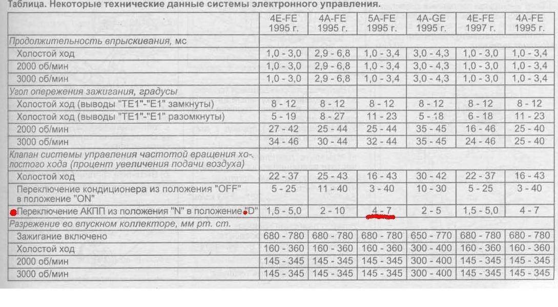

это ссылка на БУ 5А-ФЕ но это из книжки Карина но она с моим БУ совпадает по Королле пока не нашел. http://s001.radikal.ru/i193/1104/11/0a985580ede6.jpg
http://s40.radikal.ru/i090/1104/72/ca3bbae89620.jpg
разместил график на сайтике и вот ответ:
....в мануале написано, что номинальные обороты при прогретом двигателе в режиме "D" 550 +-50 об.мин
в графике ничего криминального у тебя нет. у меня тоже частенько до 500 об проваливается.
С вибрацией я борюсь давно :-D дело в подушках двига ;) Проблема ушла после установки оригинальных подушек- это ответ модератора сайта http://www.tcm-club.ru/phpBB3/viewtopic ... a&start=25
Я вроде бы то же самое и говорил :)

Увжаемый ,БелыйГусь
все,что ты написал верно , НО как же график?, почему мозги так работают управляя КХХ до 88 гр и после 88гр ! не могу поверить ,что это норма как и то, что на D 500 это норма! КАКОЕ НАПРЯЖЕНИЕ НА АККУМУЛЯТОРЕ БУДЕТ ПРИ об ХХ 500 зимой, вечером ! СКАЖИ!
добавить обороты не проблема но не найдя причину, стоит ли?
можно ссылку на мануал где написано, что у двигателя 5А на D -500!

Как перебрал рейку, установив её на место, заметил что обороты ХХ на прогретом двигателе стабильно 625-650. Это мало, порой глохну при трогании. Самое интересное то, что обороты именно стабильно держутся такими низкими, а не плавают. Подскажите пожалуйста куда копать и что смотреть и проверить. Заранее благодарен.
ЗЫ: проверял машину компом через программу CarTesterByChem407, все параметры держутся в норме (в соответствии с Легионовской книжицей)
СообщениеДобавлено: Сб апр 23, 2011 4:23 pm
Помнится, был на форуме тяжелый случай с неправильными оборотами. В итоге выяснилось что клубень неверно понял разметку тахометра. Ты откуда снимал показания? С тахометра или программой?
Если с тахометра, то фотку давай :)
