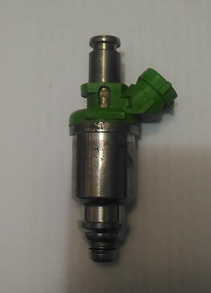

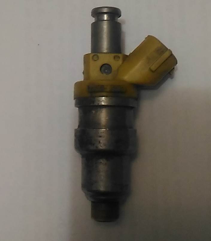

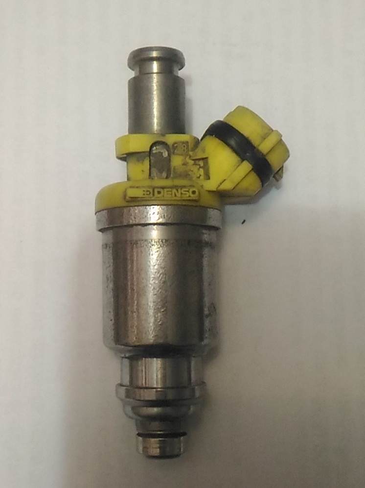

Снял форсунки, очень удивился))) хоть две одинаковые!!
С датчика абсолютного давления скидывал фишку на работающем двигателе, обороты падают, чуть не глохнет. Завтра попробую шлангочку снять.
Это :du_ma_et: не есть хорошо :( , если форсунки разные,то наверняка и производительность (считай :du_ma_et: количество впрыскиваемого топлива) разное, отсюда ,как минимум, должно двигатель трясти, ибо смесь в камерах сгорания получается разная. Ну разве,что могли подобрать одинаковые по параметрам :nez-nayu: , :ne_vi_del: ...
Добавлено спустя 4 минуты 59 секунд:
На них есть номера, озвучь их и будет видно с какого движка.
А вообще раньше-то работало всё или нет?
Помыть их нужно карбклинером и распыл посмотреть (на ютубе много видео),
кидай сюда номера форсунок с указанием цвета, будем разбираться с производительностью...

Зеленые 23250-16170, желтая 23250-74040, и которая выглядит иначе желтая 23250-15030. Карбклинером помыл сейчас.

Palach87 писал(а):
Зеленые 23250-16170.
производительность 200 сс/мин
желтая 23250-74040 производительность 210 сс/мин
которая выглядит иначе желтая 23250-15030 производительность 172 сс/мин
вот 210 и 172 - очень большой и нехороший разброс в 22%
Добавлено спустя 57 секунд:
как оно вообще ездило ..??? :o
