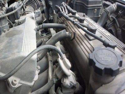

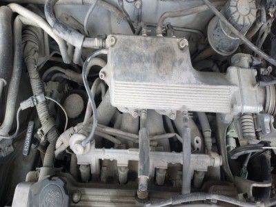

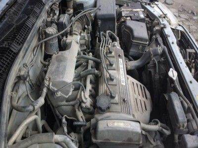

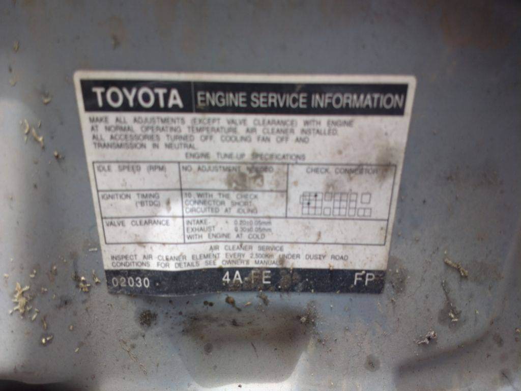

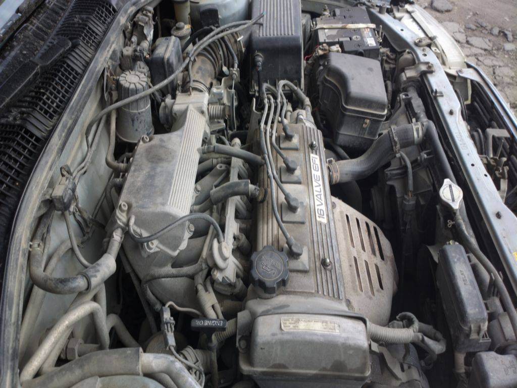

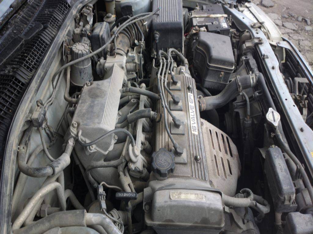

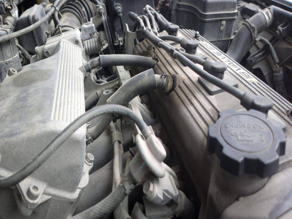

Привет всем.Я так понимаю,что у меня LB
2013-07-02-0039.jpg [ 187.26 КБ | Просмотров: 6381 ]
2013-07-02-0041.jpg [ 140.7 КБ | Просмотров: 6381 ]
2013-07-02-0040.jpg [ 133.31 КБ | Просмотров: 6380 ]
2013-07-02-0043.jpg [ 121.69 КБ | Просмотров: 6380 ]
2013-07-02-0047.jpg [ 78.88 КБ | Просмотров: 6380 ]
2013-07-02-0042.jpg [ 139.16 КБ | Просмотров: 6380 ]
Последний раз редактировалось maksam24 Чт авг 15, 2013 10:43 am, всего редактировалось 3 раз(а).
СообщениеДобавлено: Чт авг 15, 2013 10:26 am
Без фото не понять.
:a_g_a:

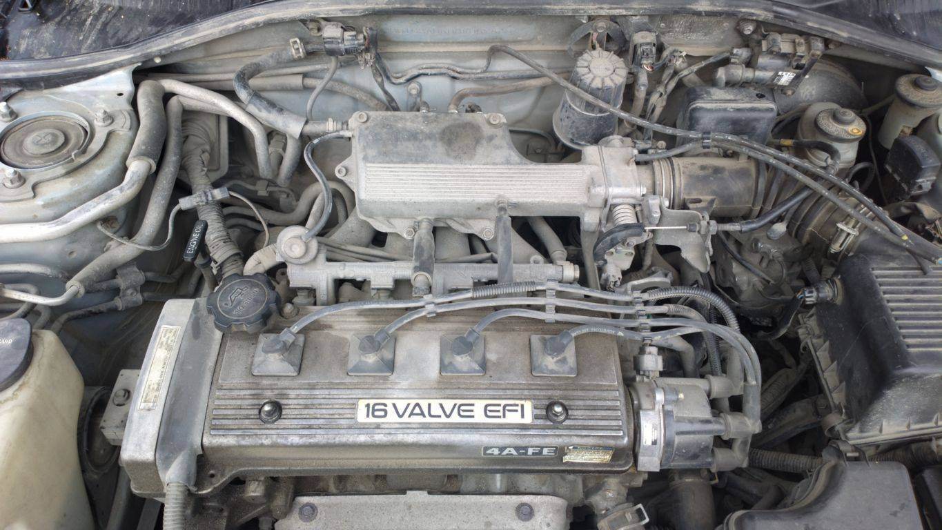

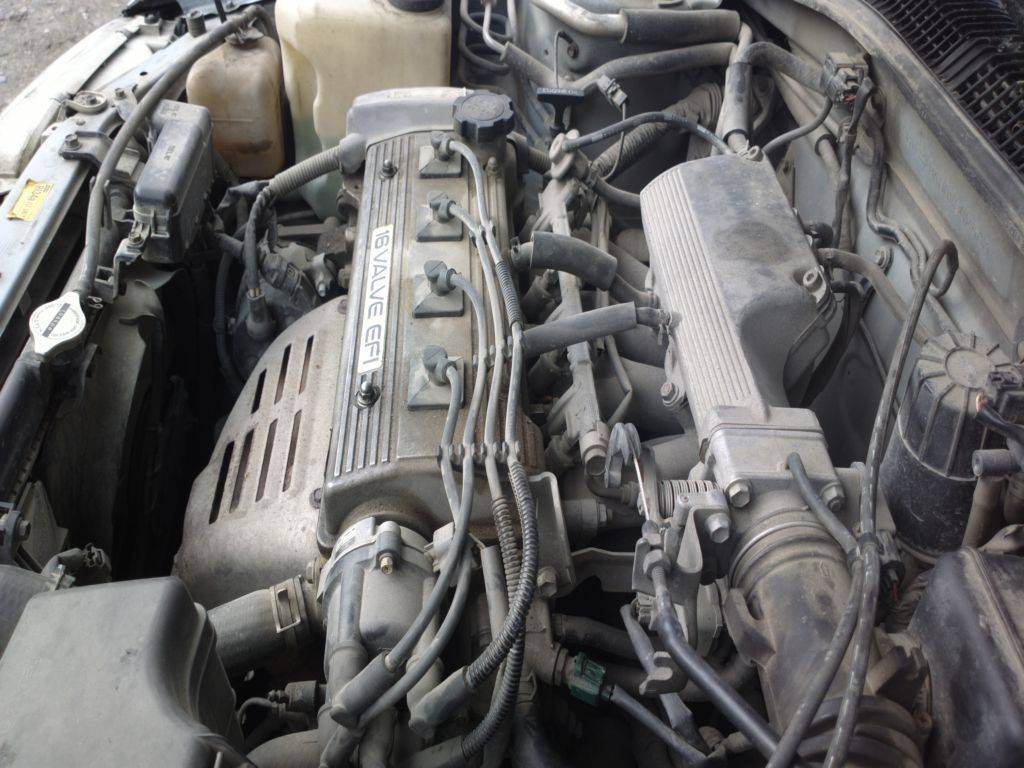

СообщениеДобавлено: Пт авг 30, 2013 2:50 pm

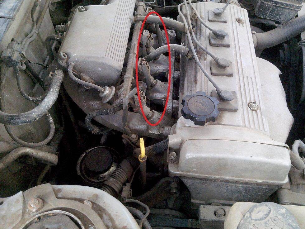

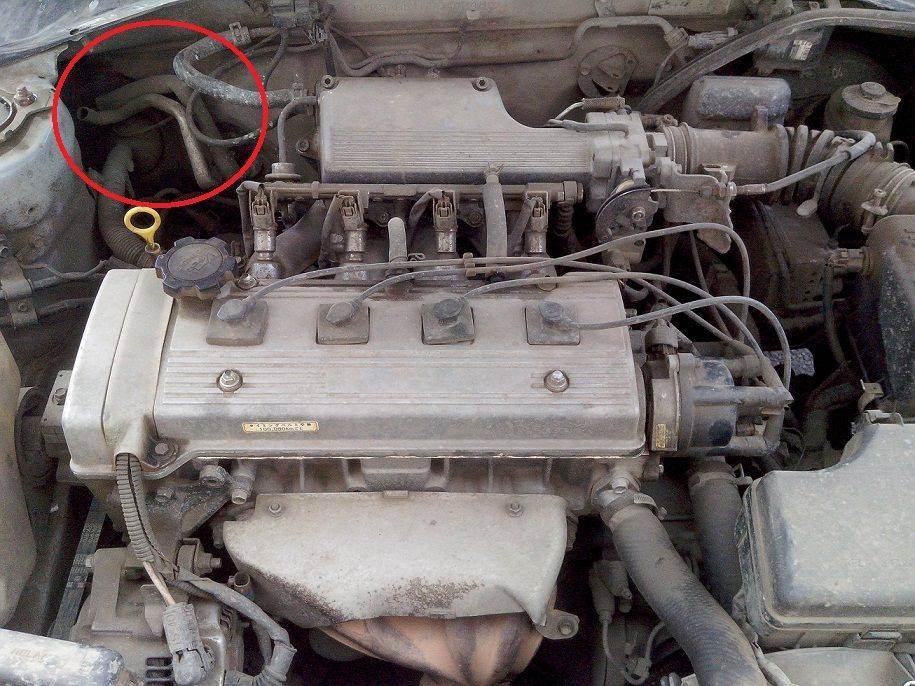

Сообщения: 972
Откуда: Ульяновск
камиль28
У тебя двигатель 4A-FE не ЛБ...а СТД
Форсунки находяться во впускном коллекторе!
Ps кто то варварски обрубил тебе кондей....двиг скорее всего не родной...контрактник ставили!

А это точно 4а-фе стд не 7а-фе стд???
СообщениеДобавлено: Пт авг 30, 2013 3:20 pm
Сообщения: 972
Откуда: Ульяновск
камиль28
вот ты сейчас сказал и я засомневался...если двигатель не менялся,то это точно 4а-фе ибо на наших машинах 7а не бывает СТД.
Но как я раньше написал возможно тебе воткнули контрактник 1,8 7а...на япошках есть и 7а СТД
Мож кто ещё подскажет...какой объём движки по фото!?
СообщениеДобавлено: Пт авг 30, 2013 3:43 pm
Зарегистрирован: Пт авг 30, 2013 2:10 pm
Сообщения: 20
Двигатель: 7a-fe
Tosik. Походу от япошки 7а стд поставили а она точне не леан берн? Узнать бы объем и модель движка точно:(:( может кто знает?????
СообщениеДобавлено: Пт авг 30, 2013 3:45 pm
Сообщения: 972
Откуда: Ульяновск
двигатель который на фото точно не ЛБ!
А что с прошлым хозяином эту тему обсудить нельзя?
СообщениеДобавлено: Пт авг 30, 2013 3:53 pm
Сообщения: 20
Двигатель: 7a-fe
Tosik. Я с другого города а я с другого телефона егошнего нет
СообщениеДобавлено: Пт авг 30, 2013 4:01 pm
Не стоит строить знатоков и вводить людей в заблуждение просто так,не думая
На фото мы видим очередной колхоз: двигатель STD под управлением ЭБУ LB
Судя по выпускному коллектору это всеж 7а,но на 100% это узнать можно посмотрев либо номер на блоке,либо фото поддона двигателя выложить

Откуда ты знаешь на какой эбу она работает??
СообщениеДобавлено: Пт авг 30, 2013 5:50 pm
Я по фото вижу,уж поверь ;)

Сообщения: 972
Откуда: Ульяновск
у меня стоит точно такой же коллектор на 4а

СообщениеДобавлено: Пт авг 30, 2013 8:58 pm
Сообщения: 972
Откуда: Ульяновск
MerTV
ну раз вы знаток,просвятите меня пожалуйста
по каким признакам...вы так решили?
