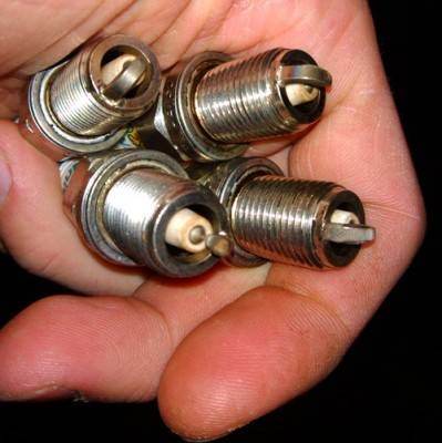

Свечки VK20 откатались на Skoda Octavia Tour 1.6 BFQ 55 тысяч. Не только от платины следа не осталось, так еще и часть электрода сгорела :o . О 100 тыщ можно не мечтать.
Бензин лился только 95й и только на хороших заправках.

СообщениеДобавлено: Вт ноя 25, 2014 11:26 am
Фото в студию! Я хочу это увидеть. (я серьезно)
Только фото при хорошем освещении, и поближе.
Может, все-таки IK20? В то, что выгорели платина и иридий, тоже не верю. А вот на IK20 боковой электрод не имеет платины, поэтому постепенно выгорает, но у них и ресурс не 100 тыс.

Не поленился (знающие поймут через какую опу выкручиваются свечи на 1.6 bfq), выкрутил все.
Остальные три вроде в нормальном состоянии.
Только фото при хорошем освещении, и поближе..
Кликаем на фотки, для отображения в полном разрешении.

EthicalHacker
:o :o :o Я в шоке от такой картины!

либо заводской брак (судя по нормальному состоянию остальных 3-х) ,либо напайка с бокового отвалилась еще в начале эксплуатации (проверить сопротивление ВВ провода на эту свечку ,оно раза в 2 меньше номинального)
Это все хорошо, но как его проверять?
Поставил оригинальные свечи. Посмотрим что с ними будет. Если что не так - то их не жалко )
http://album.foto.ru/photos/131566/
Первое что бросилось в глаза - это толщина шайб уплотнения. По фото трудно определить, но похоже не перетяжку.
Штангелем замерь толщину шайб если 1,5мм и меньше то перетяжка, 1,7- норма.
Второе странное разрушение или наросты керамического изолятора, даже не могу придумать как можно повредить изолятор. Пока наиболее вероятные варианты перетяжка, брак свечи, или какой-то необъяснимый эффект в моторе.
проверить можно и нужно сопротивление всех проводов, Но я очень сильно сомневаюсь, что провод мог привести к такому эффекту.

Сообщения: 957
От перегрева изолятор может разрушиться? Что-то где-то читал....
