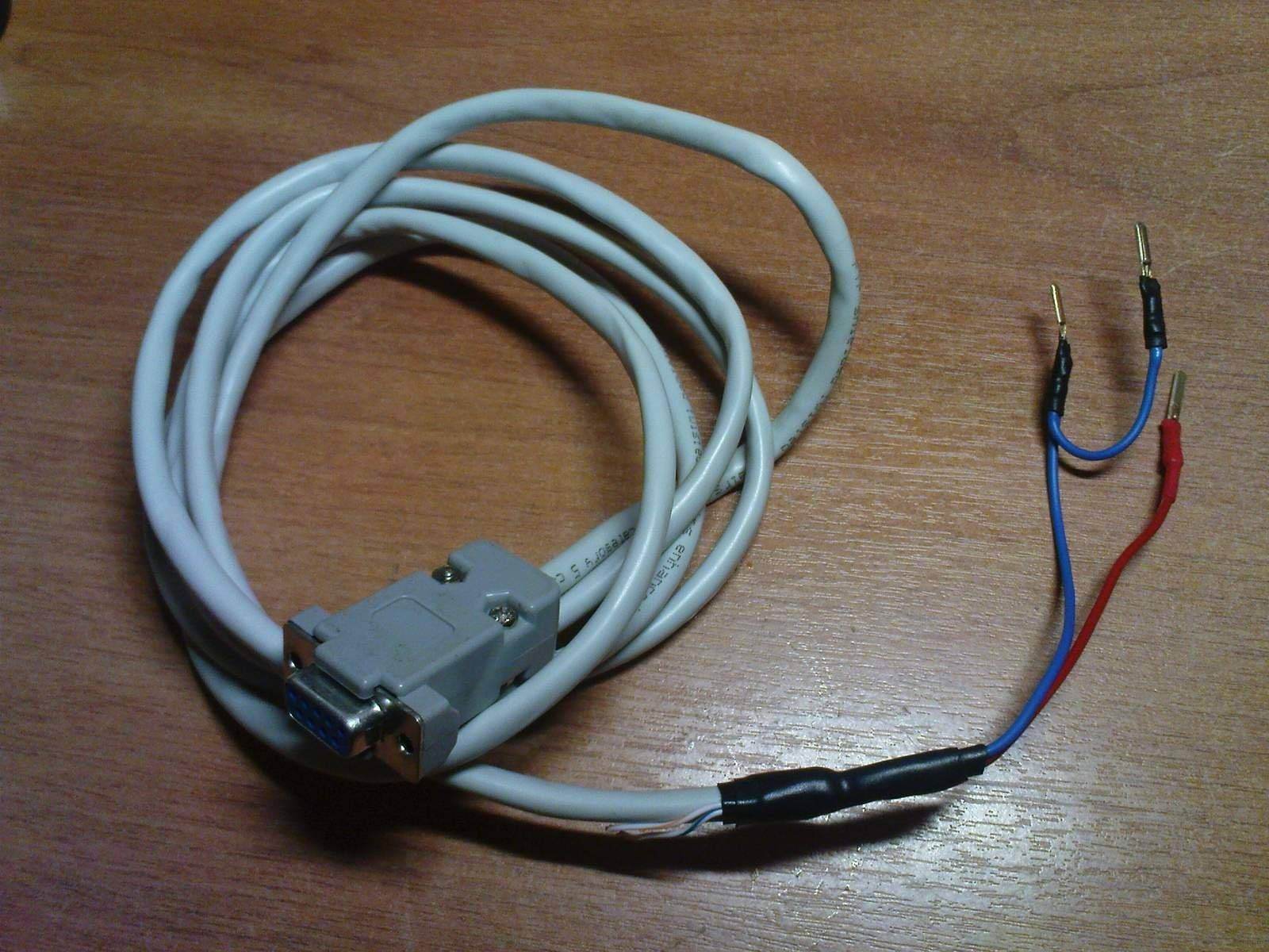

СообщениеДобавлено: Пн мар 02, 2009 8:26 pm
Эх! А я спаял кабелёк, попробовал ради смеха на своём древнем буке почитать протокольчик. Успевает считать один кадр, и начинает ругаться на нехватку производительности. Очень уж бука старенький. И нафига там программе проц в 1 гигагерц? :D
