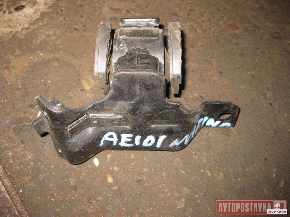

Привет! Вот купил боковые подушки. Левая с резинками. Кто-нибудь знает куда подкладывать эти резинки?

Ракурс немного неудачный, но думаю понятно будет, "ушами" к лонжерону :)
Подушка.jpg [ 103.61 КБ | Просмотров: 12952 ]
а вообще странно, у меня они вроде как приклеены были :du_ma_et:

Не они не приклеены. Там есть вырез под них)
А эvovgun
А опора чьей фирмы? на оригинал не похоже...

СообщениеДобавлено: Пт июн 17, 2016 1:49 pm
AkiriS писал(а):
не приклеены
Я от старой отрывал, может на свежепокрашенную одели
на заводе :nez-nayu: , на новой не стал трогать :D

Ну мне показалось, что как-то отрывалось... :D Возможно просто за 15 + - лет просто присохли к друг другу))

Отпишусь по подушкам tenacity. Встали без проблем. Стало лучше. Вибраций почти нет. Старые на вид как новые, выбрасывать не стал. Цена 1400р. за каждую.
