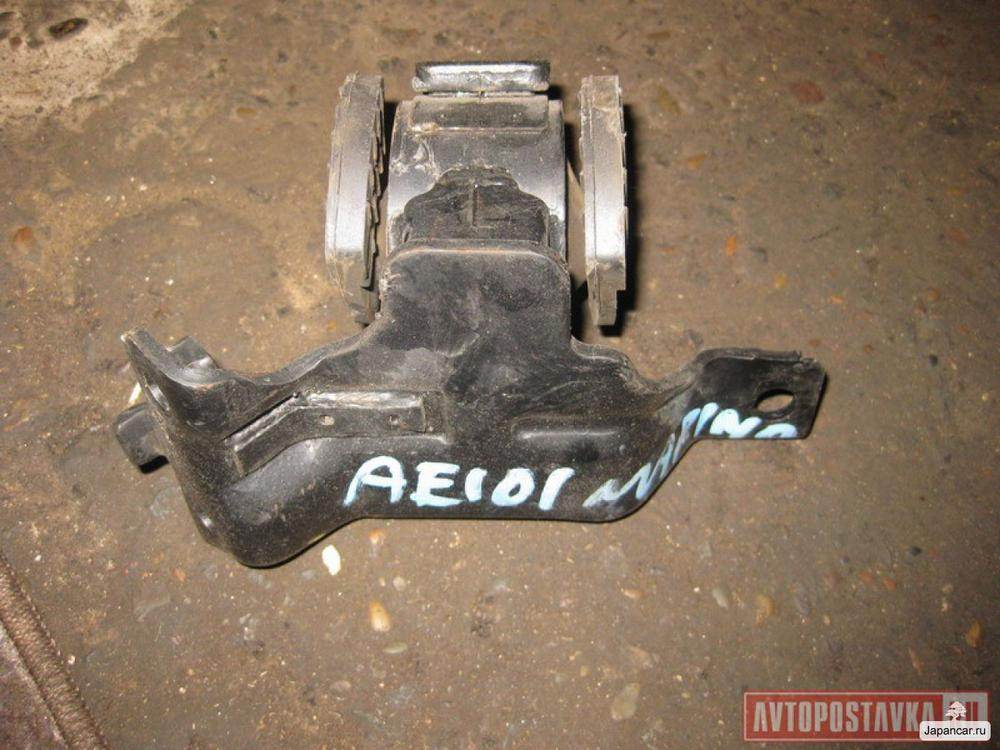

Привет! Вот купил боковые подушки. Левая с резинками. Кто-нибудь знает куда подкладывать эти резинки?

Ракурс немного неудачный, но думаю понятно будет, "ушами" к лонжерону :)
Подушка.jpg [ 103.61 КБ | Просмотров: 12973 ]
а вообще странно, у меня они вроде как приклеены были :du_ma_et:

ALEX-72
Не они не приклеены. Там есть вырез под них)

Отпишусь по подушкам tenacity. Встали без проблем. Стало лучше. Вибраций почти нет. Старые на вид как новые, выбрасывать не стал. Цена 1400р. за каждую.
