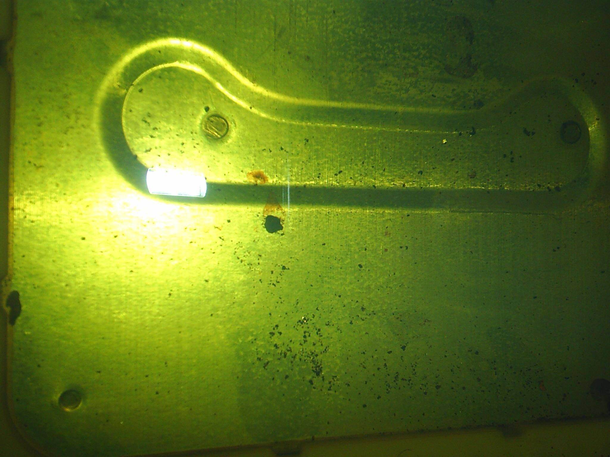

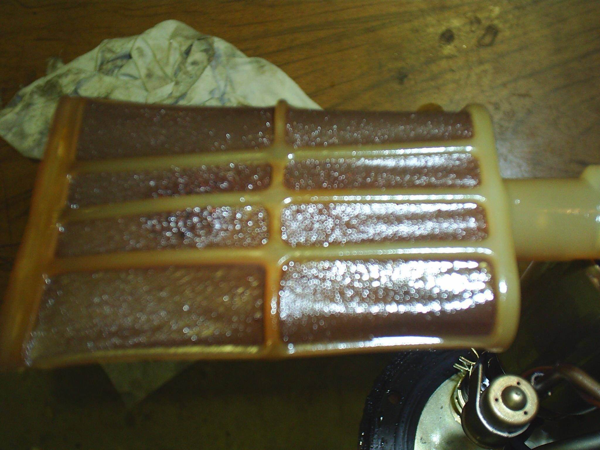

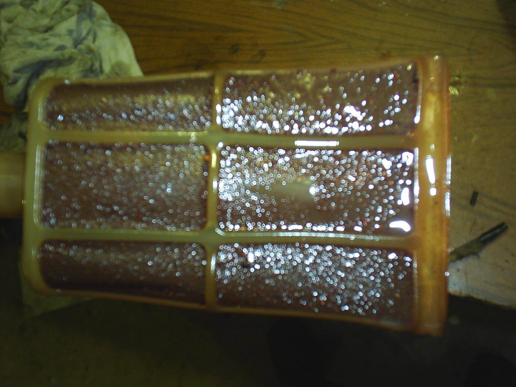

Короче вскрыл бак и ах..нул. вся сеточка была в грязи, если ее так назвать можно... больше похоже на говно с кусками металла. Повезло значит мне заправиться где-то. начал сравнивать два насоса, действительно отличие родного насоса от Bosh для Таз только в фишке подключения(там клеммы шире чем у родного), больше ничем насосы вообще не отличаются, так что вместо дорогостоящего toyota можно смело использовать насос Таза! и это хорошо! плохо то, что в баке много мусора оказалось. что мог собрал из бака. остальное еще осталось и будет дальше собираться сеточкой, которую я решил пока не менять, а всего лишь помыть(вымылась она кисточкой довольно легко) Насос решил тоже не менять т.к. проблема оказалась как раз в забитой сетке, что собственно и подтвердилось на испытаниях после сборки:) ура, ракета снова в полете!
P.S. вероятно скоро опять придется разбирать бак, потому что грязь еще там есть.
Комментарий к файлу: мусор с кусками металла в баке. вот что нам заливают на бензоколонках.

Комментарий к файлу: Сетка к сожалению вышла не резкой
setka.JPG [ 305.48 КБ | Просмотров: 806 ]
Комментарий к файлу: последствия всего лишь одной заправки!
setka1.JPG [ 280.16 КБ | Просмотров: 809 ]
