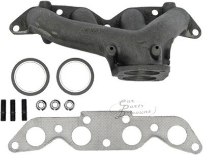

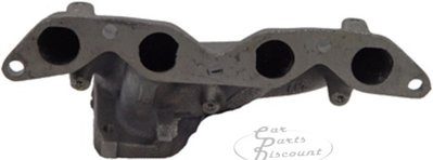

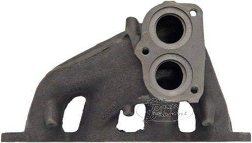

Вот нашел в нете коллектор по виду как мой название отличается (у меня 17141-02050 а на них 17141-16200)
Кто знает мне подойдет?

или вот

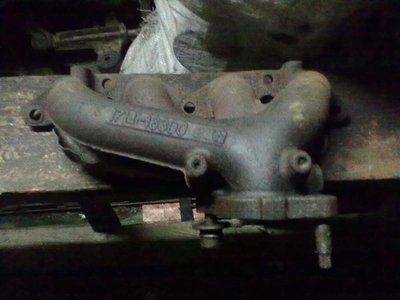

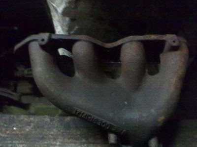

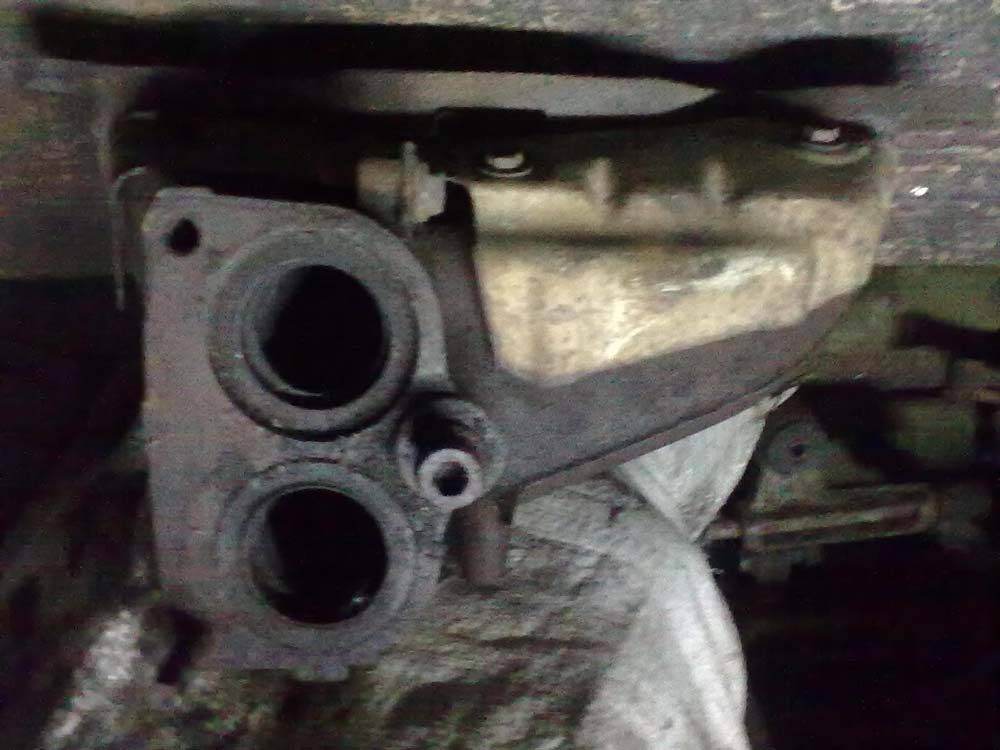

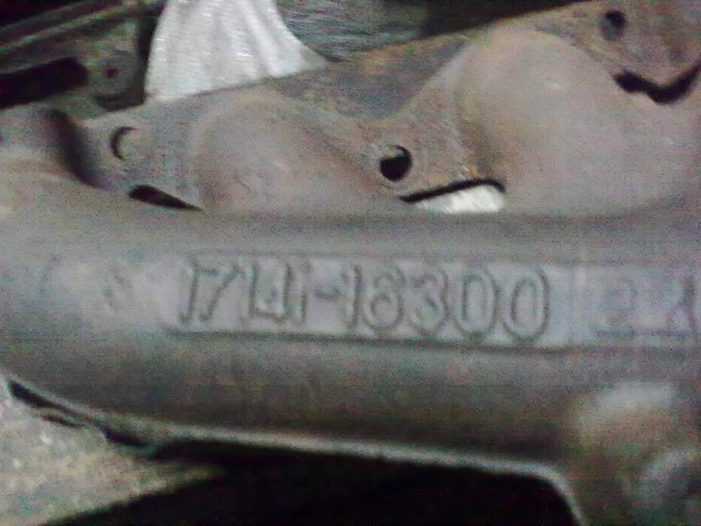

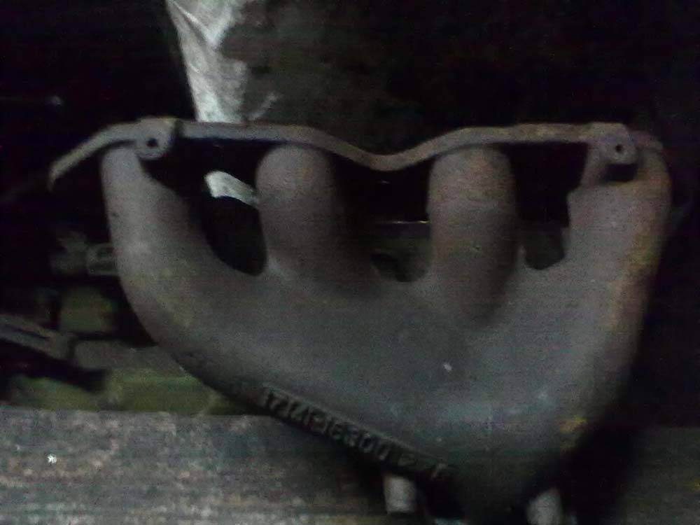

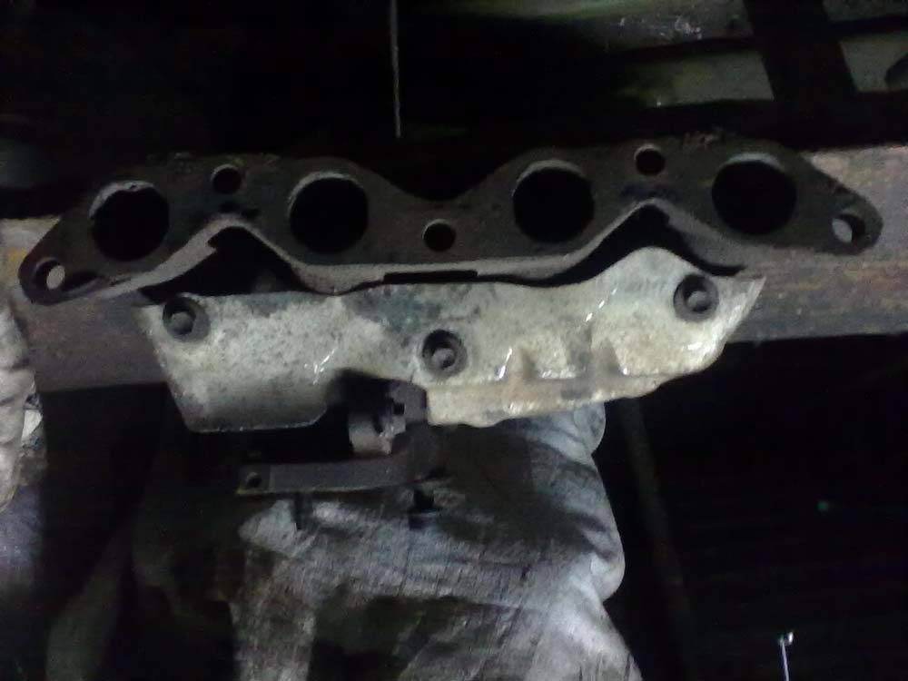

или вот с разборки вариант. Правда не знаю подходит ли он мне...

звыржек, у меня есть от спейси, внешне вроде похож, могу сфоткать, вдруг подойдет;) стоял на 4afe

У тебя должен стоять 17141-16300 который на фотке б/у (устаревший номер 17141-25050 кажется) А который 17141-16200 от Карины-2, он вроде подходит, но кожух тепловой на него не влезет. Все что смог нарыть, поправьте кто знает.

Добрался таки я до коллектора,купил у ИгоряСертолово,оказался не тот - у мну штаны 2х трубные с продольным выпуском,теперь не могу найти :(
