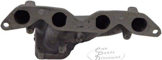

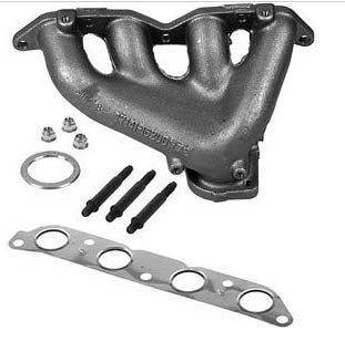

Вот нашел в нете коллектор по виду как мой название отличается (у меня 17141-02050 а на них 17141-16200)
Кто знает мне подойдет?

или вот
toyota_celica_1990_exhaust_manifold_oem_17141_16200_1714116200.jpg [ 35.88 КБ | Просмотров: 7073 ]
toyota_celica_1990_exhaust_manifold_oem_17141_16200_17141162000.jpg [ 25.33 КБ | Просмотров: 7073 ]
toyota_celica_1990_exhaust_manifold_oem_17141_16200_17141162001.jpg [ 15.86 КБ | Просмотров: 7073 ]
W01331745640DOR.JPG [7.05 КБ]
коллектор Exhaus Mainfold 17141-16200.jpg [41.73 КБ]

CELICA (AT180,ST18#) 4AFE 09.1989 - 09.1993 AT180L-BCMSKK; USA

CARINA 2 (AT17#,ST171,CT171) 4AF 12.1987 - 03.1992 AT171L-AEMDUW; EUROPE Посмотреть на схеме

У тебя должен стоять 17141-16300 который на фотке б/у (устаревший номер 17141-25050 кажется) А который 17141-16200 от Карины-2, он вроде подходит, но кожух тепловой на него не влезет. Все что смог нарыть, поправьте кто знает.

купил у filin68 коллектор за 1000р номер на нем 300-350. Мне подошел как родной.
