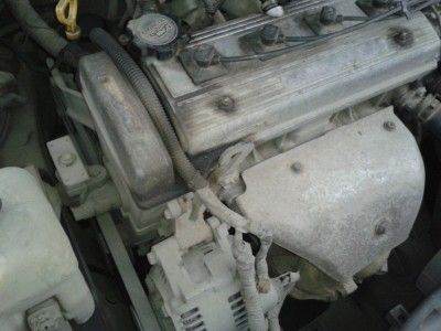

ребята подскажите какой у меня двигатель а то на сто сказали что у меня простой двигло....
мотор.jpg [ 304.67 КБ | Просмотров: 8632 ]
СообщениеДобавлено: Ср окт 30, 2013 8:46 pm
Сообщения: 1107
Откуда: МЕНСК
LB,у меня такое же.

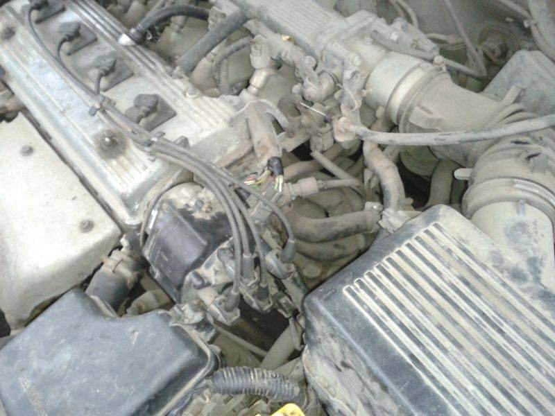

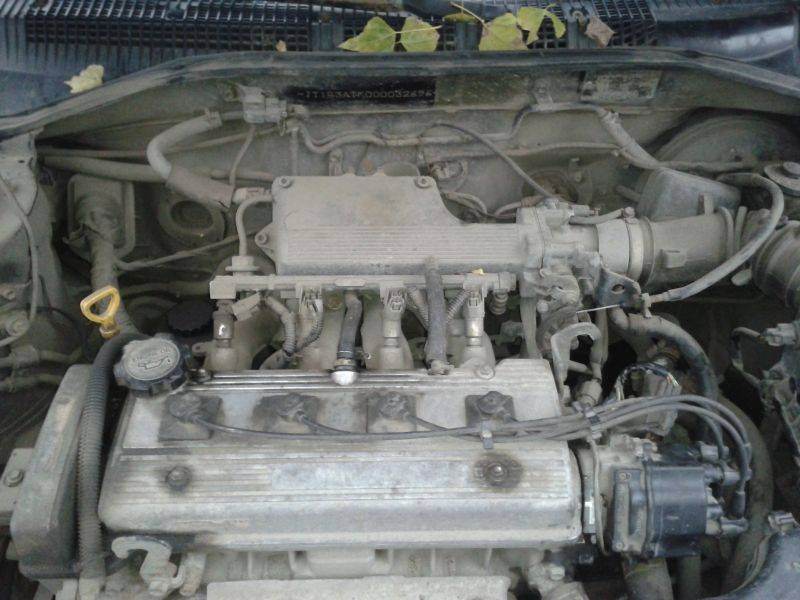

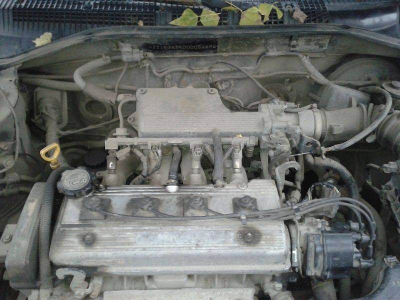

Товарищи, подскажите, на что смотреть? )
2013-11-15 12.10.47.jpg [ 373.66 КБ | Просмотров: 8562 ]
2013-11-15 12.11.06.jpg [ 344.86 КБ | Просмотров: 8562 ]
2013-11-15 12.11.17.jpg [ 374.04 КБ | Просмотров: 8562 ]
СообщениеДобавлено: Пт ноя 15, 2013 1:21 pm
Сообщения: 2026
Машина: Сarina E Wagon
СТД мотор :wink:
СообщениеДобавлено: Пт ноя 15, 2013 1:23 pm
Стд Денсо,прекрасный вариант.Отсутсвие кислородного датчика и наличие октан-корректора.У меня так было.
Павел Николаевич
Обычный (стандартный) двигатель.
Форсунки в коллекторе, а не в голове, трамблер тоже не ЛБ-шный.
СообщениеДобавлено: Пт ноя 15, 2013 1:25 pm

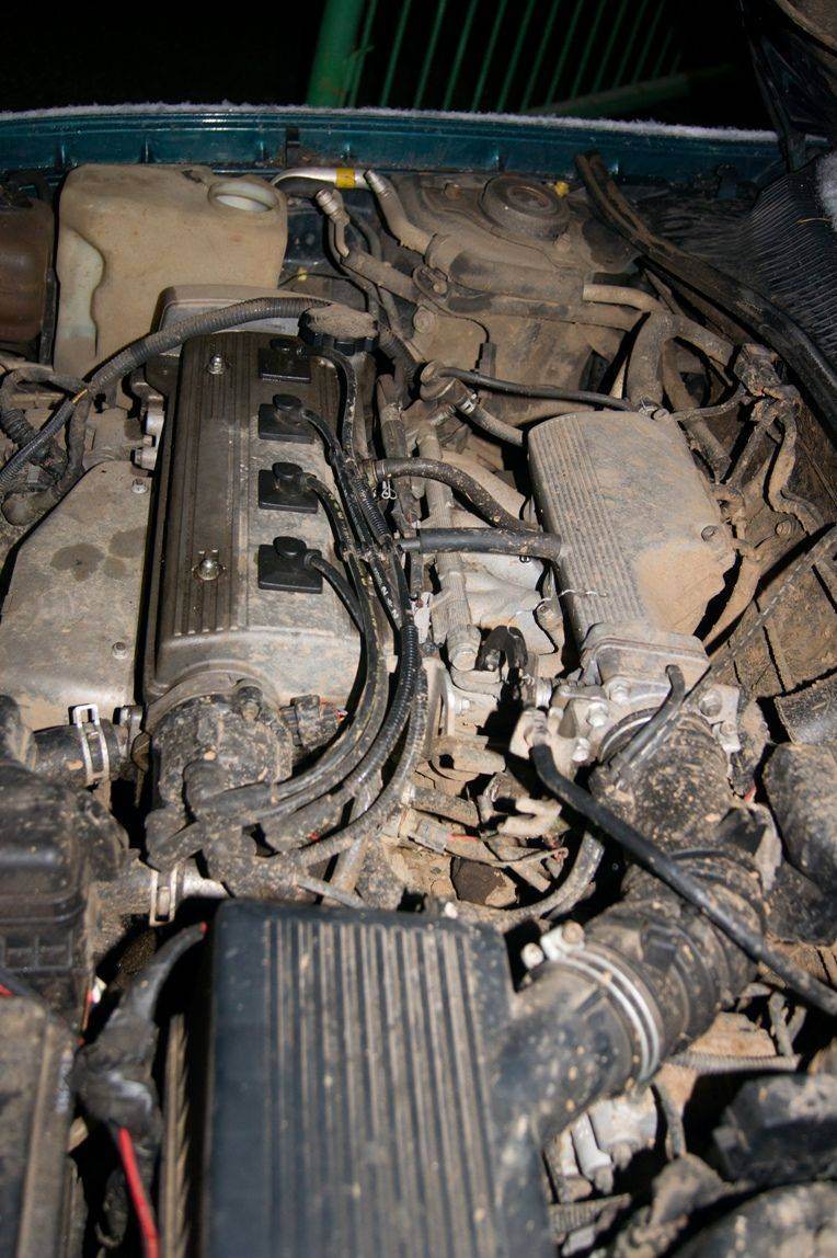

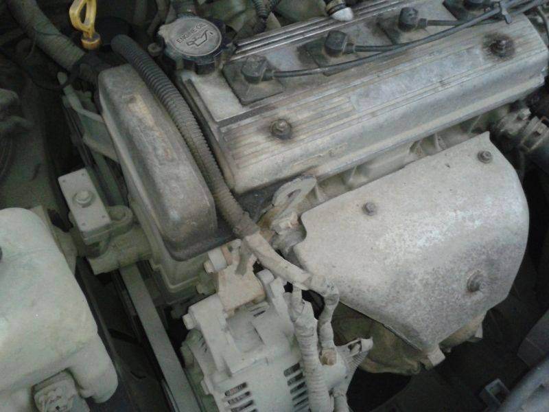

Друзья, друг попросил узнать LB или нет, у меня 3S поэтому не шарю совсем :nez-nayu:
Подскажите, вот фотки =)
DSC08120.jpg [ 486.04 КБ | Просмотров: 8499 ]
DSC08121.jpg [ 400.58 КБ | Просмотров: 8499 ]
СообщениеДобавлено: Вс ноя 17, 2013 3:41 pm
Сообщения: 196
Откуда: Запорожье-Харьков
Машина: Toyota Carina E sedan
7a-fe у Карин все LB.
