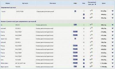

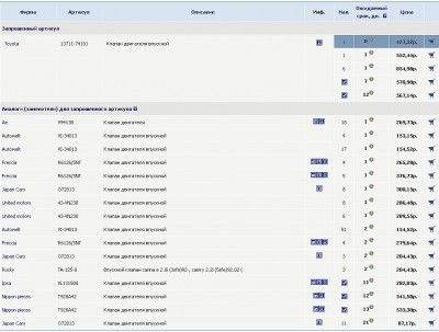

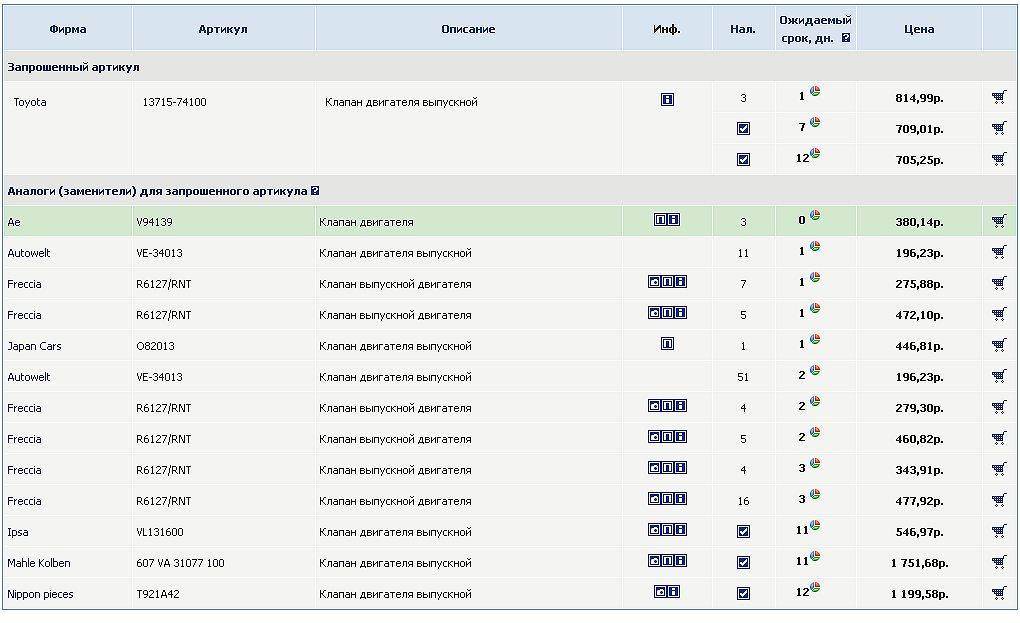

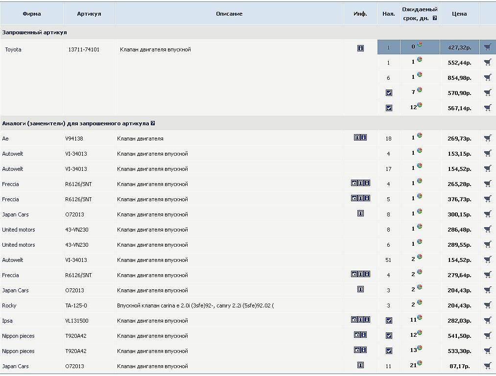

а че за клапана брал ? Мне бьется только оригинал по 900 рублей за штуку
СообщениеДобавлено: Пт авг 23, 2013 9:42 pm
да ладно...
Vipusk.jpg [ 255.27 КБ | Просмотров: 7184 ]
Vpusk.jpg [ 283.8 КБ | Просмотров: 7184 ]
Последний раз редактировалось Kentavr Пт авг 23, 2013 9:42 pm, всего редактировалось 1 раз.
Сообщения: 394
Откуда: Волгоград
Вру,в 6 000 обошлись клапана,чёт я не туда глянул.450-выпуск,280-впуск.Немецкие,фирму не помню.Завтра в гараже буду как раз притирать их,вот и гляну название.На emex заказывал.
