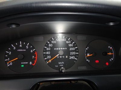

СообщениеДобавлено: Пн окт 31, 2011 6:07 am
Сообщения: 1401
Откуда: Сибирь-матушка (Омск)
Машина: Carina E Wagon
Azik писал(а):
вообщем обороты 2-3 мм от первого деления и машина начинает дрожать
Я про лог говорил и потому что там видно какие обороты независимо от показания тахометра, и по твоим данным вроде не понять какие обороты.... Попробую в общем тебе подсказать... Всё проводи на нагретом до 85-90 град движке.
1.Низкие обороты могут быть например при троении движка....Проверь сначала эту версию....Если на слух не слышишь, то можно отключать по очереди форсунки на работающем двигателе, снимая с них фишки. И если при этом не будет никакой разницы, значит этот конкретный цилиндр плохо работает...
Да, сделай ещё 2 теста при работающем движке....
2. отключи фишку с датчика температуры - что с оборотами....
3. Отключи фишку с катушки кхх.- что с оборотами....
Операция простая, отпишись.
Вот посмотри фотку... viewtopic.php?p=326415#p326415 это 630 оборотов....

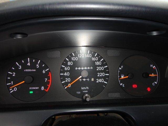

СообщениеДобавлено: Пн окт 31, 2011 12:07 pm
Зарегистрирован: Пн июн 14, 2010 5:11 pm
Сообщения: 6
Машина: Carina E LB 1.6
ок

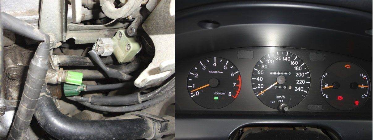

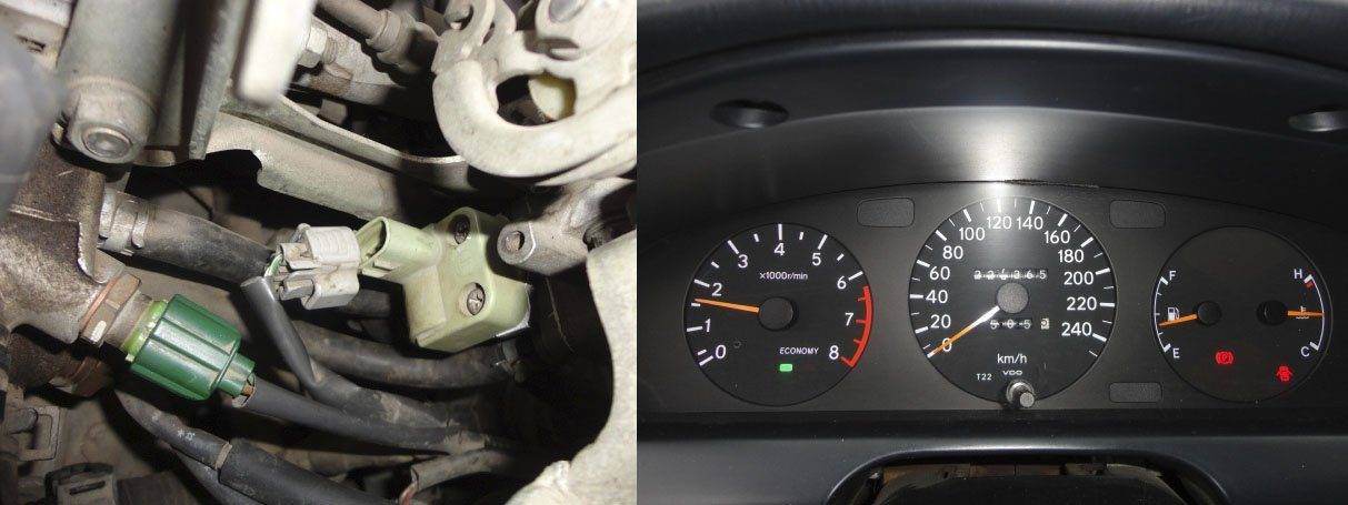

СообщениеДобавлено: Вт ноя 01, 2011 7:02 am
Сообщения: 6
Выкладываю фото-отчет
Добавлено спустя 20 минут 31 секунду:
Отключал по очереди фишки с форсунок. При отключении двигатель троил
Комментарий к файлу: Снятая фишка с КХХ
1.jpg [ 106.6 КБ | Просмотров: 7360 ]
Комментарий к файлу: Снятая фишка с датчика ОЖ
2.jpg [ 114.69 КБ | Просмотров: 7360 ]
Комментарий к файлу: Прогретый двигатель
DSC02377.JPG [ 138.25 КБ | Просмотров: 7359 ]

СообщениеДобавлено: Ср ноя 02, 2011 4:00 pm
Сообщения: 1401
ок. форсы-свечки -провода зажигания, трамлёр - нормально. :hudo_zhnik:
