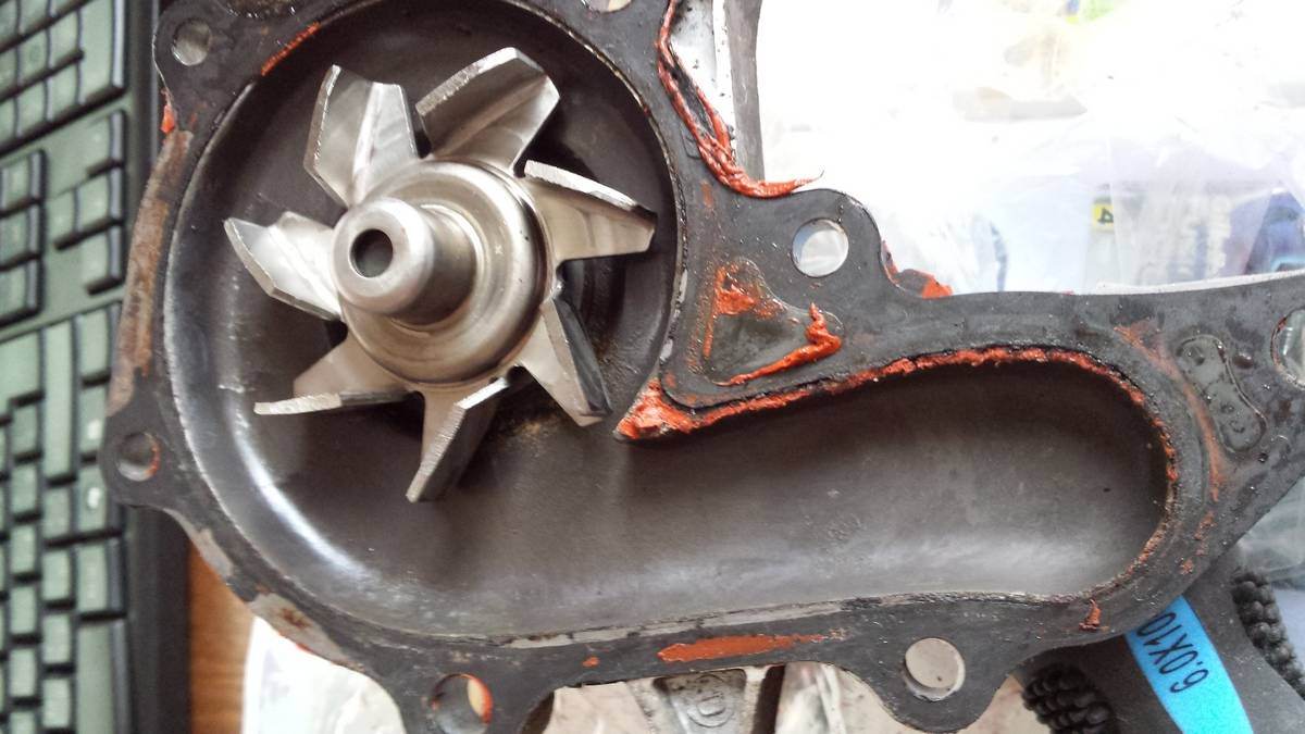

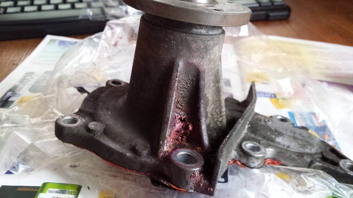

Под капотом периодически раздавался какой-то скрип. 3-4 дня назад начал скрипеть чаще. Смотрю под капот, опа! шкив какой-то болтается (точнее, сильно вибрирует). В машинах я разбираюсь чуть лучше, чем в квантовой физике, потому не знал, что это за шкив и откуда он, что еще крутят ремни, натянутые на этот шкив (кроме генератора, это устройство мне знакомо). В конце концов, шкив внезапно остановился, потер ремень генератора (точнее, ремень потерся об него) до белого дыма и тлена, ремень порвался. Второй ремень отделался испугом. Еще хрень какая-то капает за шкивом...
Друг рассуждает: "ремень подгорел из-за того, что он об что-то терся. Генератор вроде хорошо крутит, свободно. Нижний шкив тоже не мог встать, он вроде на коленвале держится. Значит тот, на котором два ремня." Смотрю в книжку: шкив от водяного насоса, то бишь, помпы. Также вычитал, что ремонтировать насос технически можно, но сложно и почти бессмысленно, надо менять. Нашел эту тему, почитал, в книжке посмотрел... Решил дерзнуть.
Закатил аппарат на брусья (ямы нет), Открутил переднюю подушку ДВС, поддомкратил движок (домкрат ставил под кондиционер), снял левую (если смотреть спереди) подушку, еще приподнял движок. Пока я добрался до помпы, я откутил генератор, крышку ГРМ (обе штуки), нижнюю погнул (упс...), расширительный бачок, еще какие-то металлические пластинки. Само собой предварительно слил тосол с радиатора (на блоке так и не нашел пробку) и снял ремни со шкива. Сам скив вышел без особых проблем: еще приподнял движок, приспустил правое колесо и готово. После лазанья под машиной открутил-таки помпу. Маслянный щуп только открутил от помпы, из давижка не вынимал. Надо промыть киросинчиком.
У меня к Вам такая просьба, ответьте на вопросы:
1. Где нибудь на помпе указан какой-нибудь номер или имя модели? Я пока ничего не нашел. Если ничего нет, значит с ремонтом я поторопился.
2. Слышал, что если меняешь ремень ГРМ, нужно зажигание потом выставлять. Это верно?
3. Обязательно разбавлять тосол водой? Я вроде только тосол заливал.
Буду чрезмерно благодарен за оказанную помощь.

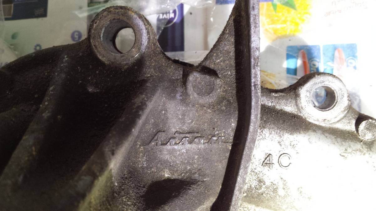

Добавлено спустя 2 минуты 25 секунд:
Ха, походу половинки помпы от разных моделей :shock: Это уже второй сюрприз после неродного сальника привода в коробке
Добавлено спустя 4 минуты 34 секунды:
На одной половинке надпись 8GT. И еще надпись на торце вала, не могу разобрать, что там написано

Daniel Craig писал(а):
На каком-то форуме писали, что тосол и антифриз одно и то же...
эээ, кхе кхе... ну залей себе тосол, если это одно и то же
Кстати, по какому вину вы определяли запчасти? У меня в ПТС написано "VIN: ОТСУТСТВУЕТ"
по тому который написан на кузове. если на авто нет номера кузова (ВИНа), то авто не поставишь и не снимешь с учета. и на любом посту ее конфискуют. так что сильно сомневаюсь что его нет СОВСЕМ. если по каким то фантастическим обстоятельствам его и правда нет, то просто заходишь в каталоги, находишь свой авто со своим двигателем, и выбираешь себе запчасти.
Ха, походу половинки помпы от разных моделей Это уже второй сюрприз после неродного сальника привода в коробке
ничего страшного. некоторые меняют помпу вместе с крышкой, некоторые нет.
и вообще - не надо удивляться, что в 25-летней машине некоторые запчасти стоят неоригинальные. я даже скажу больше - там, с большой вероятностью, по крайней мере среди расходников, оригинальных нет ни одной. и возможно - колхоза там мама не горюй. это нормально, не парься.

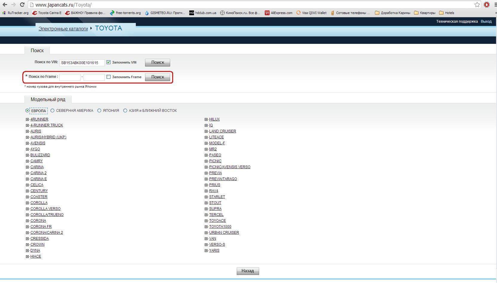

 Заголовок сообщения: Re: Замена помпы на 4a-fe
СообщениеДобавлено: Вт окт 22, 2013 3:00 pm
Номер кузова у меня AT175-5000213
тогда искать тебе по фрэйму, смотри на картинке ниже.
Продавец советует зеленый брать, здесь вроде все красный заливали.
тут все льют либо зеленый, либо красный антифриз. красный вроде как считается немного лучше, но не в разы далеко. если хочешь менять тип антифриза, систему промывать обязательно. я когда помпу менял, у меня был залит зеленый, его же и оставил - в сервисе мужик (оч. квалифицированный кстати) сказал что разницы все равно не заметишь. третий год езжу на зеленом, все норм.
мораль - если был залит зеленый, его и лей. если был залит тосол - то так как все равно промывать - залей лучше красный.

Меняли мне на днях помпу, заменили только половину, хотя отдал новую в сборе GMB GWT-83AH, но вроде все подошло, никаких посторонних звуков нет. Посмотрел что за помпа стояла, читаю, а там какой-то "Аллам" по-русски! ))) полез гуглить оказывается это Aisan, и правда, присмотрелся Aisan там написано :) - вроде как это оригинал, что с завода ставили.
На старой сальник видимо потек, т.к. подтеки антифриза у отверстия, хотя антифриз из системы не уходил. А крыльчатка вообще выглядит как новая )
