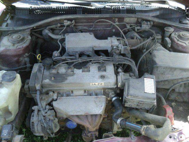

94cf8d7b294f.jpg [ 71.33 КБ | Просмотров: 6399 ]

Нашел я фото такого движка у одного продавца запчастей с форума - один к одному!
Добавлено спустя 15 минут 43 секунды:
Добавлено спустя 40 секунд:

Это двигатель ЛБ с датчиком обедненной смеси.Допустим что он от европейки.и судя по всему под ЭБУ Денсо. Мозги и косу нужно от него, выпускной коллектор ,приемную трубу .
У 4а и 7а разная кривая распределения мощностных характеристик в зависимости от оборотов коленвала. Если оставить мозги от 4а - будет рассогласованность.

мозги от БОШа никаким боком не будут работать с этим двигателем адекватно
