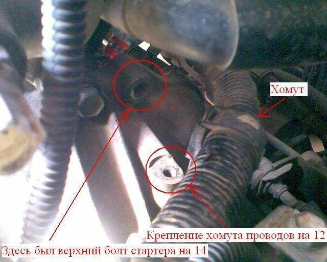

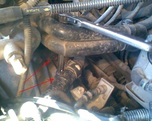

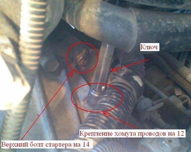

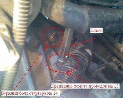

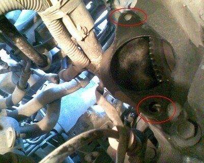

0. снять аккумулятор (без него реально проще), или просто скинуть клему.
1. снять корпус воздушного фильтра

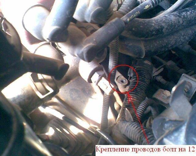

2. открутить от коробки ключом на 12 хомут крепления проводов идущих от блока предохранителя что бы добраться до верхнего болта стартера (если кому не мешает, можете не откручивать).
3. открутить верхний болт стартера на 14

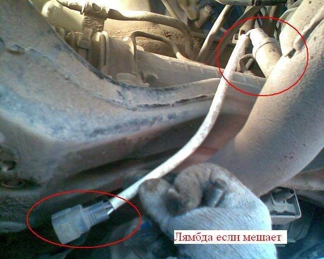

4. из ямы отсоединить лямбда-зонд (мне он мешал)

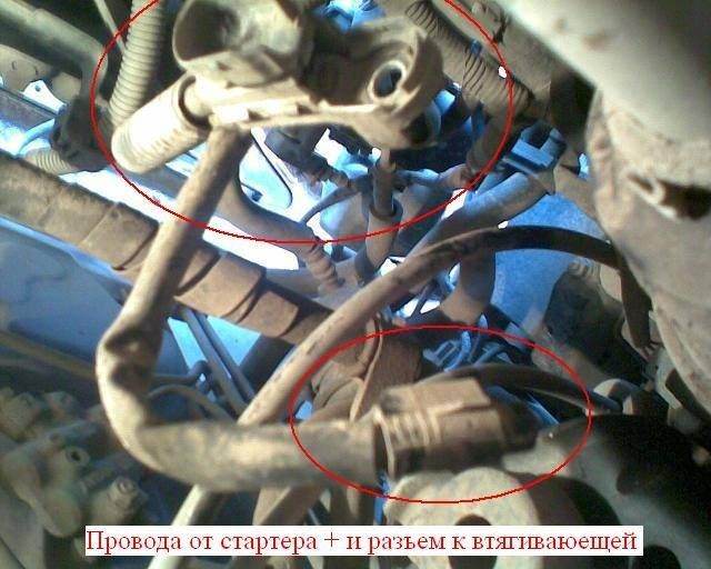

5. открутить от стартера плюсовой провод он прикручивается гайкой на 12 к втягивающей за колпачком и снять разъем со стартера

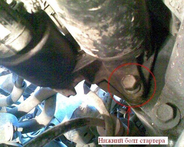

6. открутить нижний болт стартера на 14

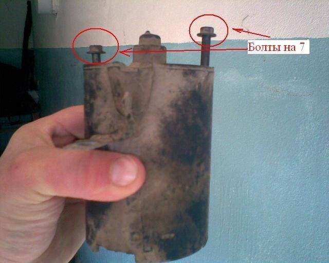

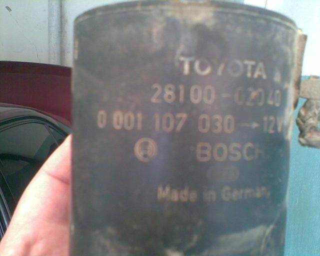

Данные стартера: (у меня 4AFE 1997г.)
Toyota 28100-02040
0 001 107 030 -> 12V Bosch made in Germany
(это судя по всему Бошевский стартер и его бошевский номер)
на корпусе 25909 Bosch (что это за номер я не понял)
1616-1 и 1 005 821 661 (на ухе стартера, exist выдал "Подшипник со стороны привода, генератор")
63 76806 и 1 006 209 607 Germany это сам бошевский бендикс
Что самое интересное по этому номеру бендикс бошевский стоит 573,14р. в экзисте, а аналоги вообще от 250 р. против того который мне по каталогу дает экзист 28011-02010 за 950 р.
Комментарий к файлу: низ стартера

Комментарий к файлу: Маркировка стартера
7.JPG [ 31.3 КБ | Просмотров: 49794 ]

Комментарий к файлу: нижний болт стартера
6.JPG [ 76.15 КБ | Просмотров: 49795 ]
Комментарий к файлу: плюсовой контакт и разъем (фото не очень, но все же)
5.JPG [ 66.73 КБ | Просмотров: 49804 ]
Комментарий к файлу: Лямбда и его разъем
4.JPG [ 55.16 КБ | Просмотров: 49801 ]
Комментарий к файлу: верхний болт стартера и крепление хомута
3б.jpg [ 53.15 КБ | Просмотров: 49802 ]
3а.JPG [ 48.08 КБ | Просмотров: 49803 ]
Комментарий к файлу: в выкрученном состоянии поближе
3.JPG [ 62.79 КБ | Просмотров: 49805 ]
