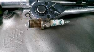

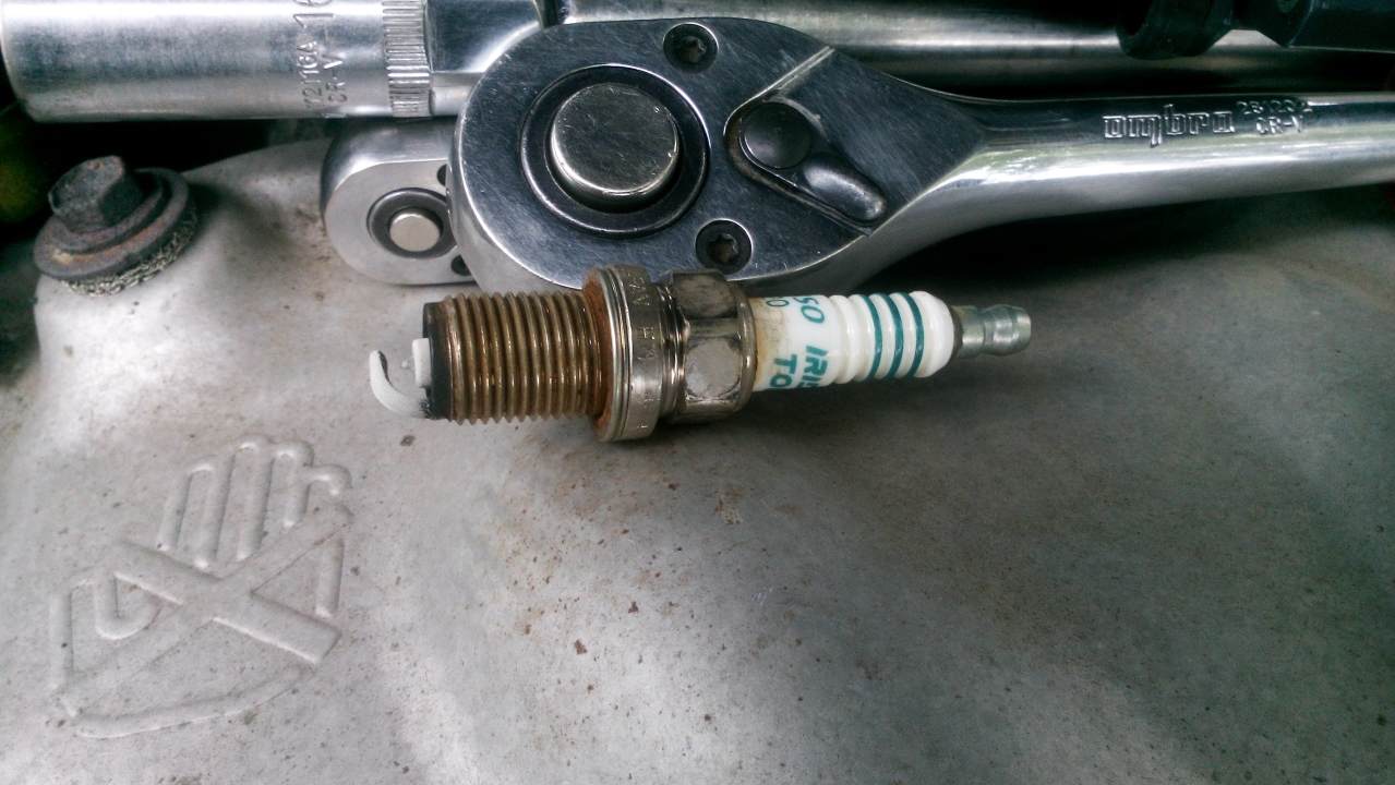

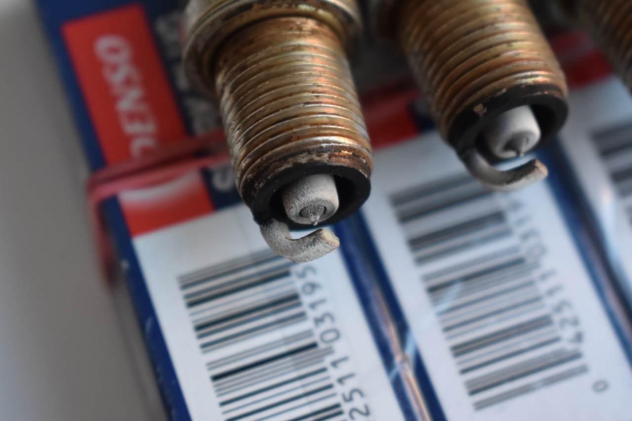

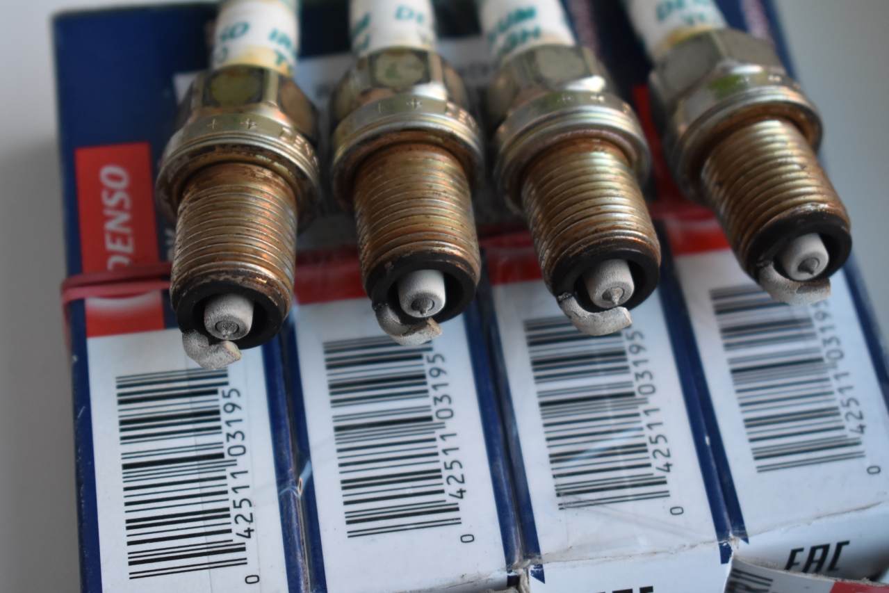

Знатоки-профессионалы, дайте пожалуйста вердикт по свечам. Читаю и прихожу к выводу об обедненной смеси. Есть еще скрины с проги Techstream, может быть кто разбирается в параметрах?
IMG_20170606_121117.jpg [ 474.71 КБ | Просмотров: 10151 ]
DSC_0374.jpg [ 338.63 КБ | Просмотров: 10151 ]
DSC_0376.jpg [ 420.32 КБ | Просмотров: 10151 ]
 Заголовок сообщения: Re: Свечи
СообщениеДобавлено: Ср июн 07, 2017 1:54 pm
Alex27104

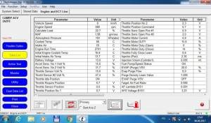

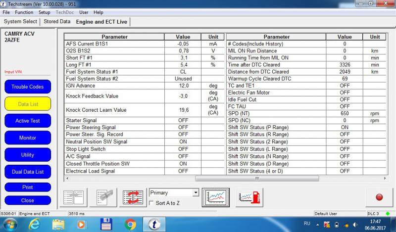

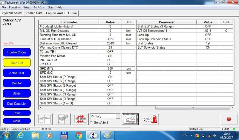

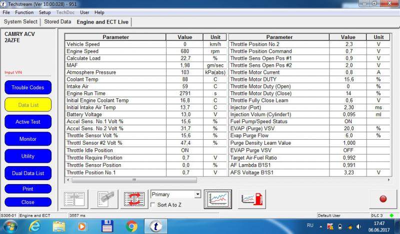

Смесь явно бедная. Кидай скрин, может чего поймем :)

Родные скрины дома, на нетбуке, пока с форума вытащил.
Добавлено спустя 41 секунду:
нормально, думал хуже видно будет
Добавлено спустя 2 минуты 10 секунд:
alexrotor
На камри форуме, фото свечей выкладывают, точь в точь как у меня, ездят и не парятся.
