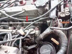

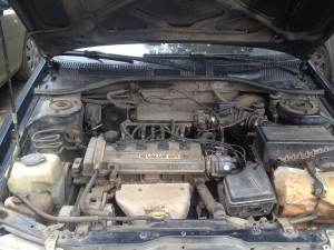

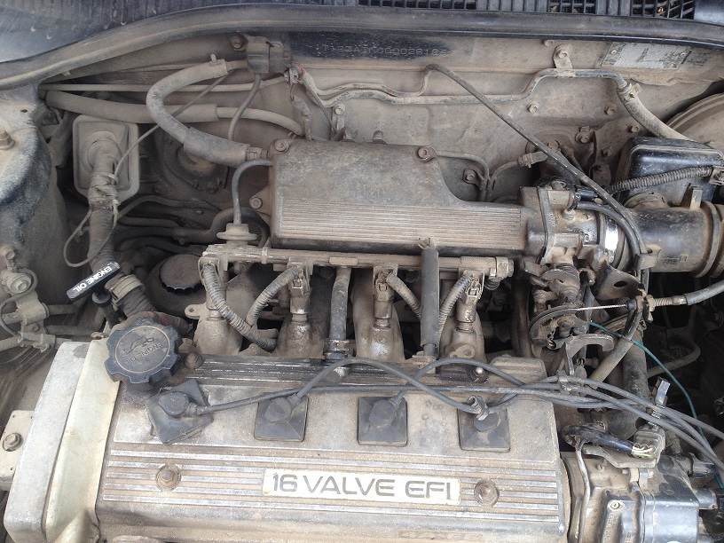

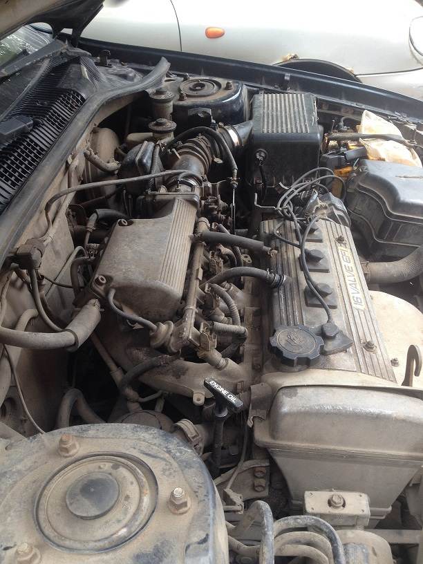

Приветствую Вас, великие гуру. Подскажите пожалуйста какой двигатель, ЛБ или СТД? Не могу самостоятельно разобраться. А то хочу поменять свечи и лямбду(обогрев в обрыве).

СообщениеДобавлено: Ср июн 29, 2016 10:29 am
Сообщения: 4536
Похоже на стандартный двигатель.Интересен трамблёр Бош. Если нет катализатора ставь свечи с зазором 1,1. Denso K20-RU11

Azamat_630 писал(а):
Чем интересен трамблер?А если есть катализатор?
СообщениеДобавлено: Ср июн 29, 2016 2:09 pm
Сообщения: 4536
Просто большинство движков с Бошевским трамблёром (рыжего цвета) работают от ЭБУ Bosh Motronic.
У Вас думаю ЭБУ Denso.
Что касается катализатора,если он есть, ставьте свечи Denso K20R-U, у них зазор 0,8.

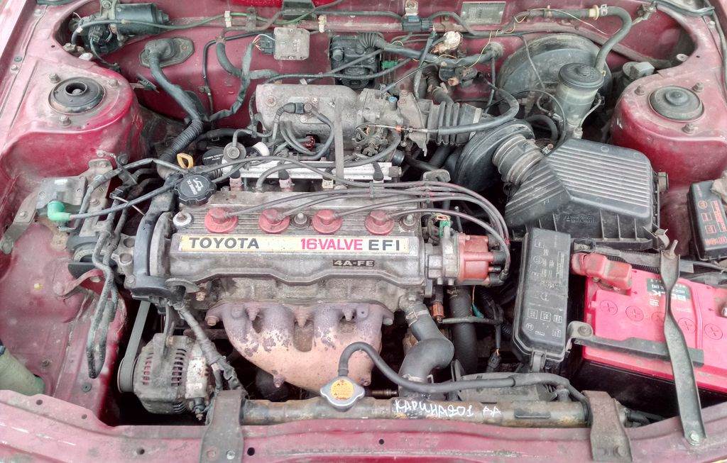

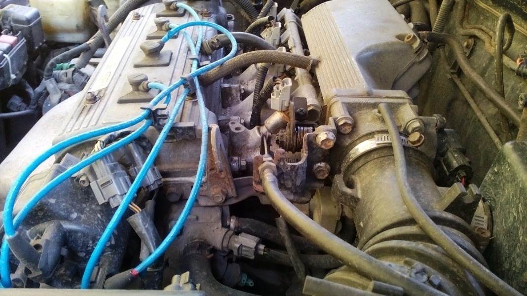

Всем привет! Ребят подскажите пожалуйста LB или нет!? Нужно свечи менять и ВВ провода, но тут так много написано, что я толком не понял, как правильно узнать)

speer1k
нет, не LB, обычный.
Vitek писал(а):
обычный
Это STD Denso.

speer1k писал(а):
что это значит?
Это значит что на движках ставились две системы управления двигателем - Бош и Денсо. У тебя Денсо.

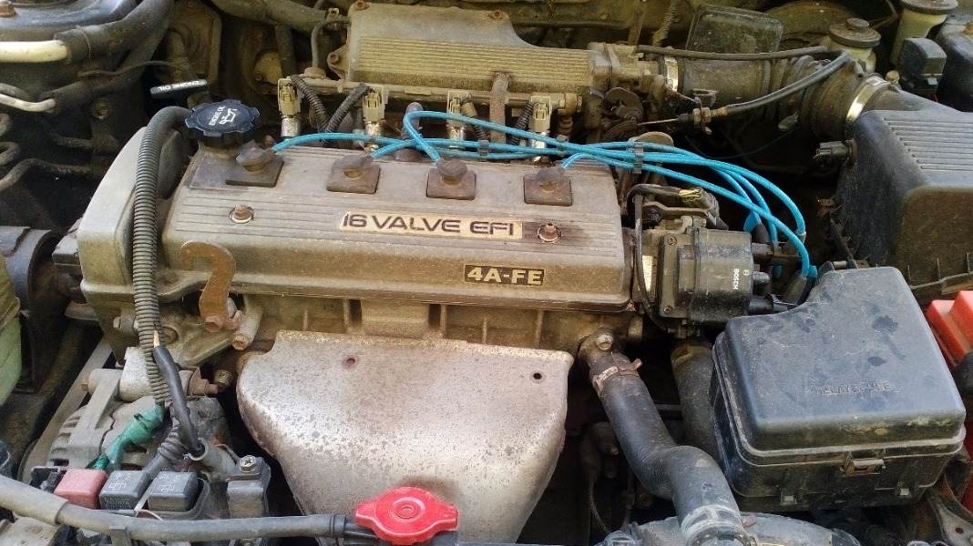

Двигатель: 4A-FE/LB
Друзья, доброго всем дня!
Купил Карину с проблемами... пытаюсь их решить :-facepalm-:
Собрался менять ВВ провода, свечи, может и лямбду. Поковырялся и понял, что не знаю что за мотор LB или нет.
Помогите, пожалуйста, разобраться. Мне думается, что LB.
Заранее всем спасибо за помощь!
СообщениеДобавлено: Пн сен 26, 2016 2:45 pm
Сообщения: 405
Откуда: Москва ВАО
Zoo-EV писал(а):
LB
LB-он родной.

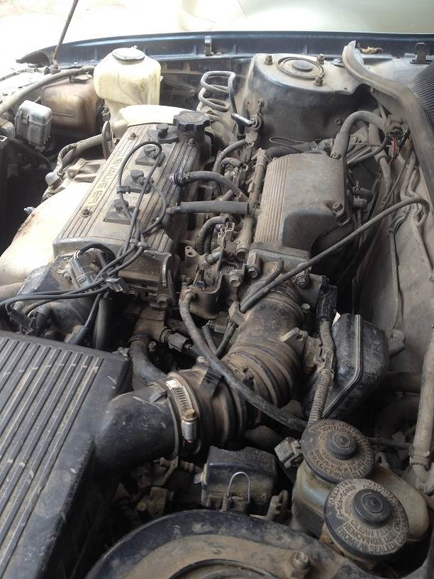

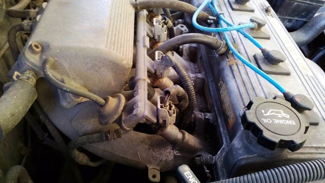

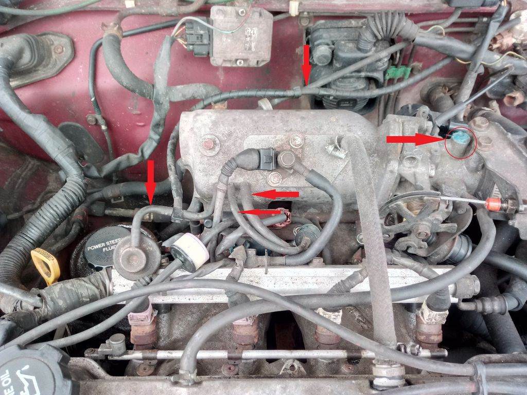

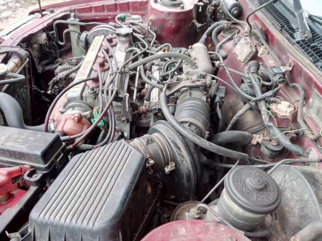

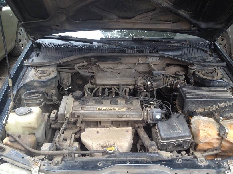

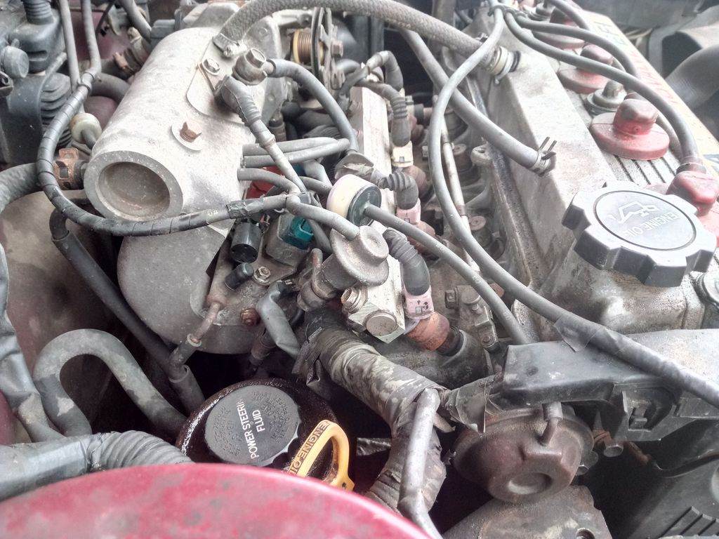

Доброго времени суток. Подскажите пожалуйста что за "адский сатана" у меня стоит под капотом.
IMG_20170324_091443.jpg [ 162.31 КБ | Просмотров: 8663 ]
Комментарий к файлу: вид справа
IMG_20170324_091503.jpg [ 157.93 КБ | Просмотров: 8663 ]
Комментарий к файлу: вид слева
IMG_20170324_091515.jpg [ 181.9 КБ | Просмотров: 8663 ]

СообщениеДобавлено: Пт мар 24, 2017 12:30 pm
Сообщения: 4536
Точно скажу,что это не 4А-FE.
Скорее всего предхоз наклеил надпись от 4А-FE, чтобы обдурить страховщиков.
Добавлено спустя 4 минуты 8 секунд:
...В натуре :du_ma_et: зверь :D .
СообщениеДобавлено: Пт мар 24, 2017 12:40 pm
Да почему?Просто движок не с Карины Е.
СообщениеДобавлено: Пт мар 24, 2017 12:43 pm
Сообщения: 4536
:du_ma_et: Во как :o ?
Сообщения: 2977
Чего это? 4А и есть. Но старый.
