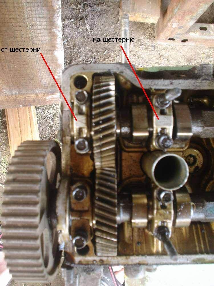

Камиль, вот скажи мне такую штуку. Почему ты решил что стрелочка на первом бугеле, что стоит слева от вспомогательной шестерни, должна быть направлена на неё? В букваре написано иначе! :ga-ze-ta;
carina-e@rambler.ru
 Заголовок сообщения: Re: 4a fe Lean Burn работает как дизель
СообщениеДобавлено: Вт июн 26, 2012 3:48 pm
cook13forever писал(а):
Почему ты решил
дело всё в том,что повторюсь-режиссёрских факультетов я не заканчивал.Простое банальное "ошибся словом"
Если можешь,проделай туже самую работу,которая предоставленна в моём отчёте-идеально.я тебе сам лично + вот такенный :co_ol: в репу влеплю.
Я просто ошибся.
Первый бугель,самый первый,который слева-направление от шестерни,а второй и все последующие-к шестерне.
ниже фото подтверждения.
Комментарий к файлу: расположение бугелей.
DSC08813_thumb.jpg [ 107.18 КБ | Просмотров: 19166 ]

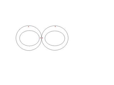

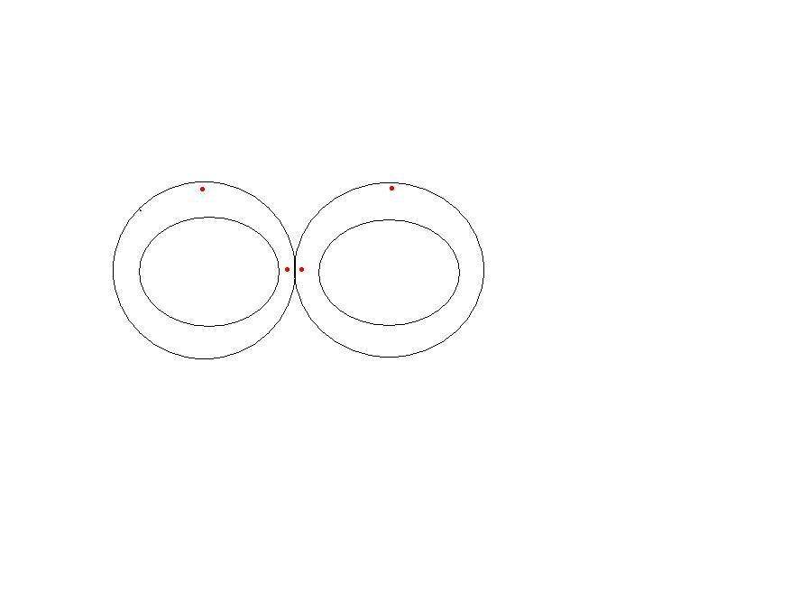

СообщениеДобавлено: Вт июн 26, 2012 6:04 pm
Серег
ща опишу
Добавлено спустя 4 минуты 15 секунд:
ниже корявый набросок-это распредвалы,если на них смотреть с торца.
на одном валу две точки и соответственно на другом тоже две.
Вот совмести эти точки так,как указанно на рисунке и будет тебе счастье.
Добавлено спустя 47 секунд:
главное во внутренней части одна напротив другой и всё :-ok-:
Комментарий к файлу: метки и валы
метки.JPG [ 20.12 КБ | Просмотров: 19131 ]
СообщениеДобавлено: Вт июн 26, 2012 6:41 pm
Инженер-реставратор
Сообщения: 1672
Машина: Toyota Carina E ГТИ
камиль Спасибо! Попробую на днях сделать. :)

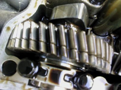

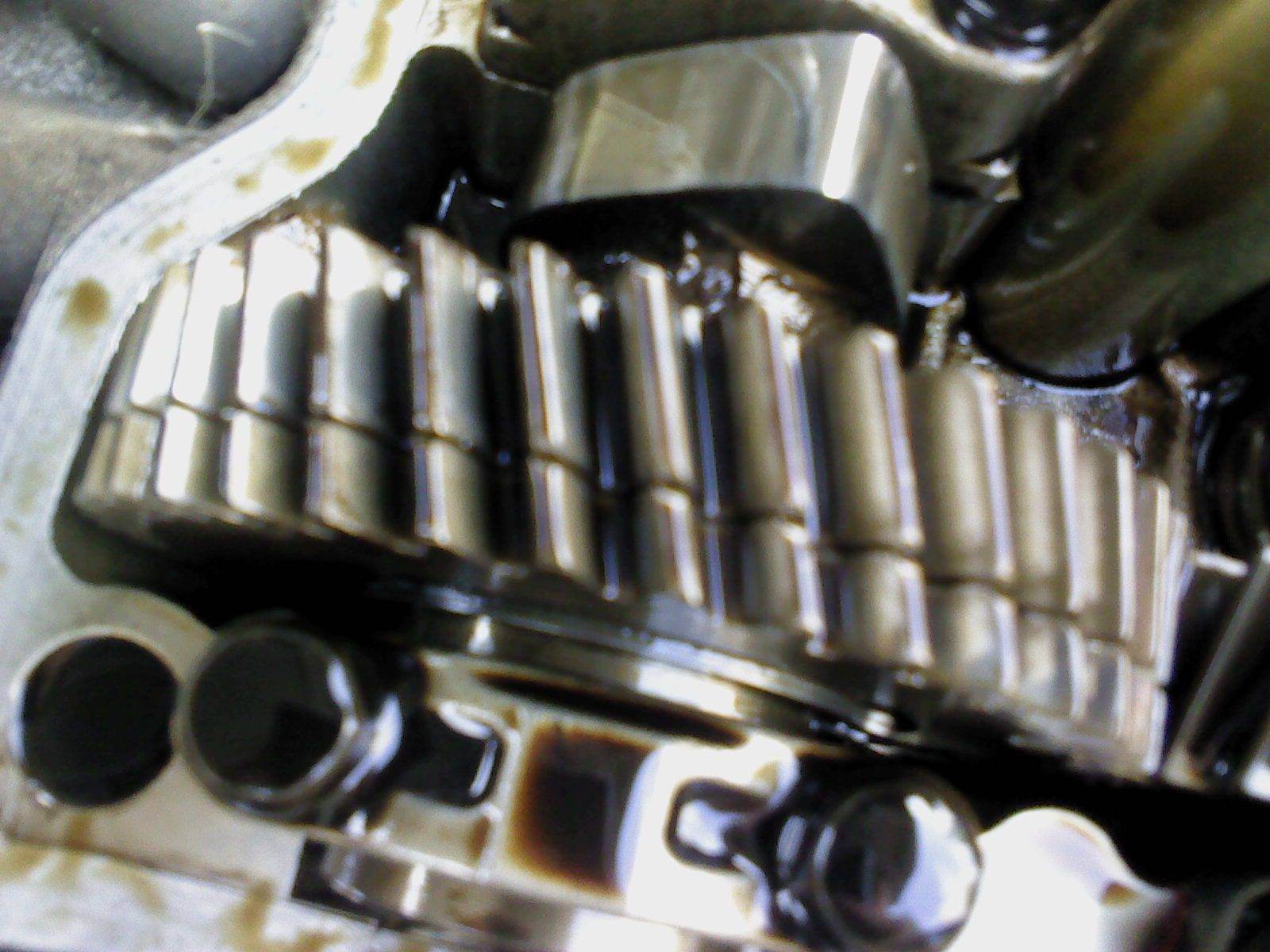

Сегодня полез взводить шестерню, но сняв клапанную пришел в замешательство. Хотелось услышать мнения, взведена у меня шестерня или нет? Судя по фотке - взведена, а вот по звуку, этого не скажешь :D
DSC06046.JPG [ 260.73 КБ | Просмотров: 19014 ]
СообщениеДобавлено: Вт авг 07, 2012 12:45 am
Mr_Nuke писал(а):
Судя по фотке, шестерня взведена
взведенна не взведенна...полюбасу расположение зубьев будет именно таким.
снимать надо и глядеть...

камиль
Не раз пересматривал твои видео про шестерню! Только вот скинув крышку, подумал, что вроде она и взведена, и лишняя работа мне не к чему, и так ГРМ менял.
Так, короче, при установленном распредвале не узнаешь, взведена шестерня или нет?
СообщениеДобавлено: Вт авг 07, 2012 1:02 am
Зарегистрирован: Вс дек 12, 2010 2:37 pm
Сообщения: 16
Откуда: Ярославская обл., г. Рыбинск
Узнаешь, поверни распредвал и попробуй болт вкрутить в нужное отверстие, если вкрутится значит взведена, а если отверстия не совпадают, значит не взведена
СообщениеДобавлено: Вт авг 07, 2012 1:04 am
именно так и есть.
