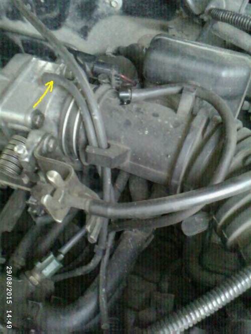

меня задолбал этот постоянный звук адсорбера. Подумал отсоединю нафиг шланчики и всё , но почему то даже при отсоединенных шланчиках треск адсорбера при езде нисколько не уменьшился. Как такое возможно? Люди ,HELP!
 Заголовок сообщения: Re: Адсорбер паров топлива
СообщениеДобавлено: Вс авг 30, 2015 12:50 am
Сообщения: 405
Откуда: Москва ВАО
Я немного переделал, тоже трещит , но меньше, а машина едет лучше.Штатный сосок заглушен.
29.08.15 019.jpg [ 172.47 КБ | Просмотров: 14812 ]
29.08.15 018.jpg [ 117.82 КБ | Просмотров: 14812 ]

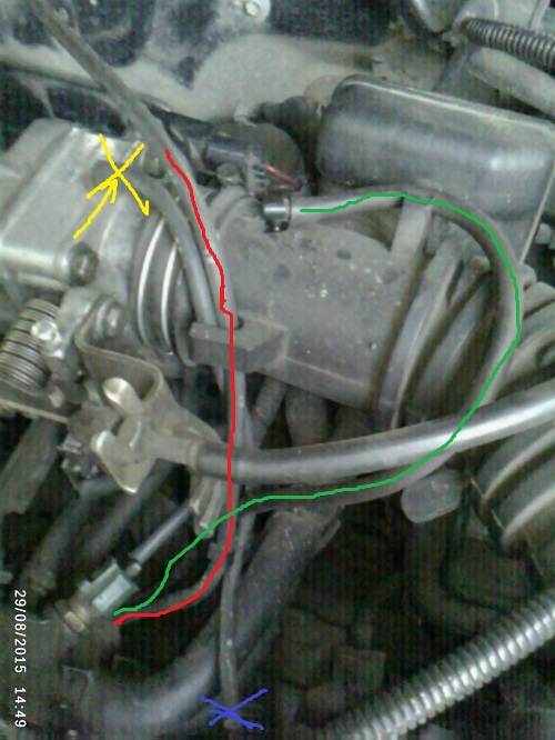

kizia227
привет, на фото немного не понятно ,какой штатный сосок ты заглушил и ты что ,гофру разрезал ,чтобы шланчик вставить?
СообщениеДобавлено: Пн авг 31, 2015 1:25 am
Сообщения: 405
Откуда: Москва ВАО

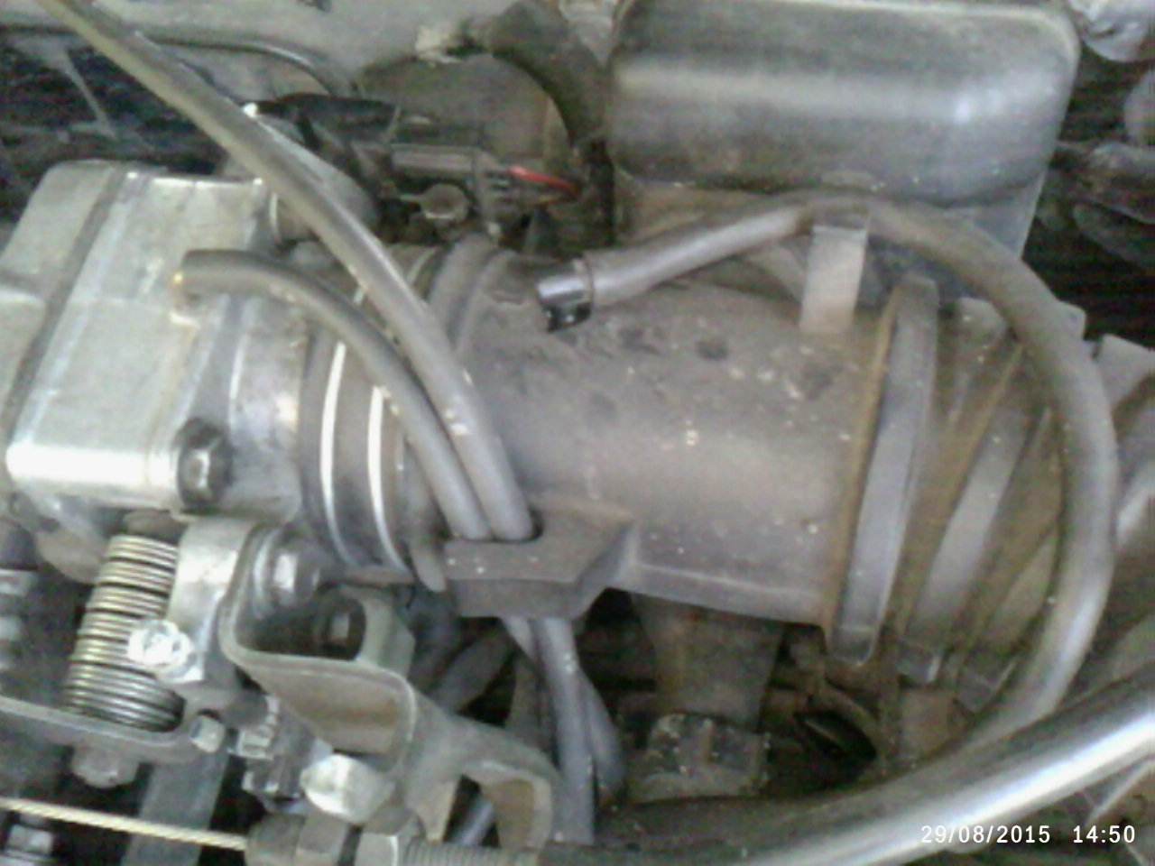

Fritz
Гофру просверлил ,разряжение в том месте меньше ,чем в заслонке(проверял медицинским манометром) Пропали поддергивания на постоянной скорости.Трубка металлическая заглушена , а резиновая так болтается.
адсорбер 006.jpg [ 71.59 КБ | Просмотров: 14760 ]
29.08.15 018.jpg [ 118.06 КБ | Просмотров: 14760 ]
29.08.15 018.jpg [ 124.19 КБ | Просмотров: 14758 ]

kizia227
а, теперь понял, спасибо. А через гофру засасывать пыль не будет? Да и как-то жалко ее сверлить...
СообщениеДобавлено: Вт сен 01, 2015 12:09 am
Сообщения: 405
Откуда: Москва ВАО
Fritz
Всё это делал ,когда был катализатор и подсекал выпускной коллектор(как потом оказалось) Сейчас катализатор удален , коллектор заварен, ставить трубки как было обратно, не хочу :)

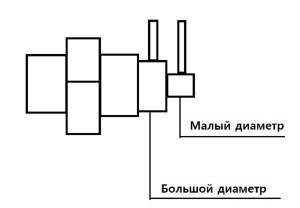

Привет, подскажите пожалуйста. Есть принципиальная разница как подключены трубки к термоклапану на корпусе термостата?
А то у меня что-то не трещит адсорбер :( хотя, если дуть в сам адсорбер, то он трещит.
СообщениеДобавлено: Вт май 10, 2016 11:55 am
Подозреваю что нет, сейчас схожу, посмотрю.
Посмотрел, шланг от заслонки, идет к штуцеру в узкой части клапана :)

ALEX-72
Эх, не понял я :) там, по мне так, одинаковые трубочки, только одна ближе к самому клапану, а другая дальше.
Продул все трубочки которые идут к адсорберу по инструкции. По всей видимости с ними всё ок. Осталось только продуть ту трубочку, которая идет в бензобак.
Клапан, по крайне мере на горячую открыт.
Поменял трубочки на клапане на всякий случай, хотя и правда, скорее всего не важно как подключать, клапан просто открывается и продувается.
И еще уточнить. У меня в\из адсорбера идет 3 трубочки.
1-я нижняя должна по всей видимости уходить в лонжерон. Место нашел и затолкал туда трубочку. Если в нее дуть, то идет треск из адсорбера.
2-я идет на металлическую трубочку на моторном отсеке и по ней уходит на термоклапан. И если со стороны клапана в нее дуть, то адсорбер тоже трещит, только как-то по другому, с прерываниями что ли.
3-я трубочка идет на металлическую трубочку, которая по моторному отсеку уходит куда-то вниз, наверное в бак. В нее я не подул :)
Ну и 4-я трубочка из термоклапана в дроссельную заслонку.
У всех так? :)
Вот сегодня заправился, проехал в 2 захода километров 25-30 не больше, а при откручивании пробки бензобака, достаточно прилично засасывало в бак :( так ведь не должно быть при исправной системе адсорбера, по идее?
СообщениеДобавлено: Вт май 10, 2016 4:16 pm
Одинаковые, но выходят из пластика, разных диаметров, та что дальше от металла на заслонку,
вот что я имел в виду:
клапан.jpg [ 39.42 КБ | Просмотров: 14373 ]
AkiriS писал(а):
У всех так?
У меня так же :a_g_a:
