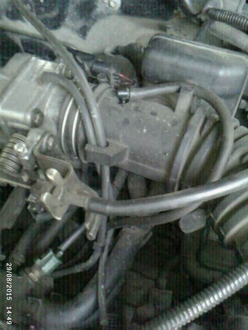

Я немного переделал, тоже трещит , но меньше, а машина едет лучше.Штатный сосок заглушен.

kizia227
привет, на фото немного не понятно ,какой штатный сосок ты заглушил и ты что ,гофру разрезал ,чтобы шланчик вставить?

Fritz
Гофру просверлил ,разряжение в том месте меньше ,чем в заслонке(проверял медицинским манометром) Пропали поддергивания на постоянной скорости.Трубка металлическая заглушена , а резиновая так болтается.

kizia227
а, теперь понял, спасибо. А через гофру засасывать пыль не будет? Да и как-то жалко ее сверлить...

Fritz
Всё это делал ,когда был катализатор и подсекал выпускной коллектор(как потом оказалось) Сейчас катализатор удален , коллектор заварен, ставить трубки как было обратно, не хочу :)
