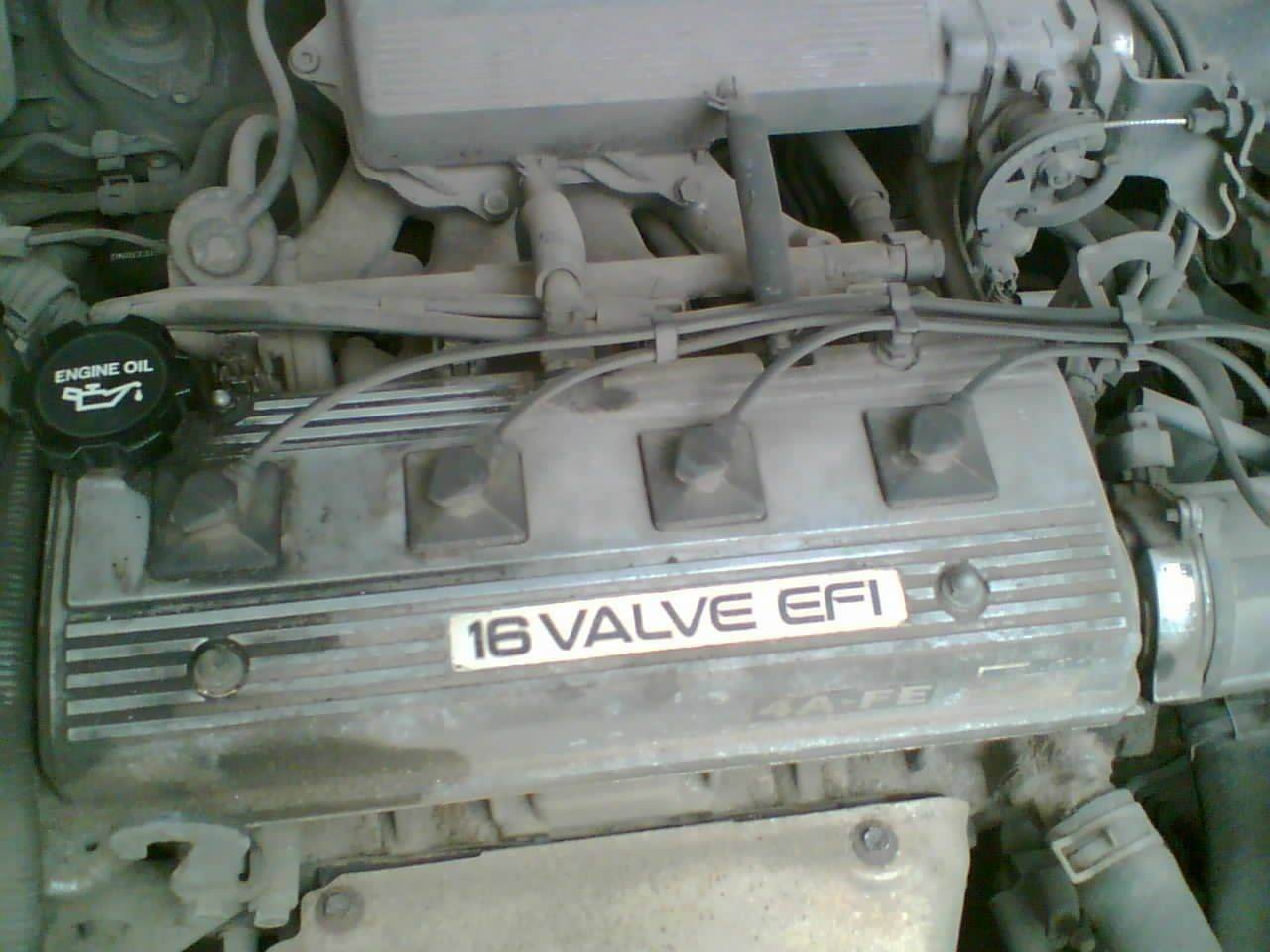

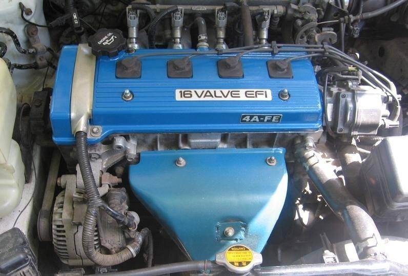

СообщениеДобавлено: Пн мар 09, 2009 12:28 am
Сообщения: 974
что то я все равно не доганю какой у меня, ЛБ или нет. У меня один в один как на этом фото только не синенький
двиг.JPG [ 67.48 КБ | Просмотров: 5060 ]
была Toyota carina e hatch
год 1994
двиг.-4А-FE не LB
мощ.107л.с АКПП, Англичанка,
СообщениеДобавлено: Пн мар 09, 2009 12:31 am
Lex@84 писал(а):
только не синенький
А какого цвета?
СообщениеДобавлено: Пн мар 09, 2009 12:32 am
Lex@84
Если один-в-один, форсунки стоят так же, и трамблёр такой же, то НЕ LB.

да
Vitek писал(а):
Lex@84
да, фарсунки и трамблер один в один, уррра у меня не ЛБ :)

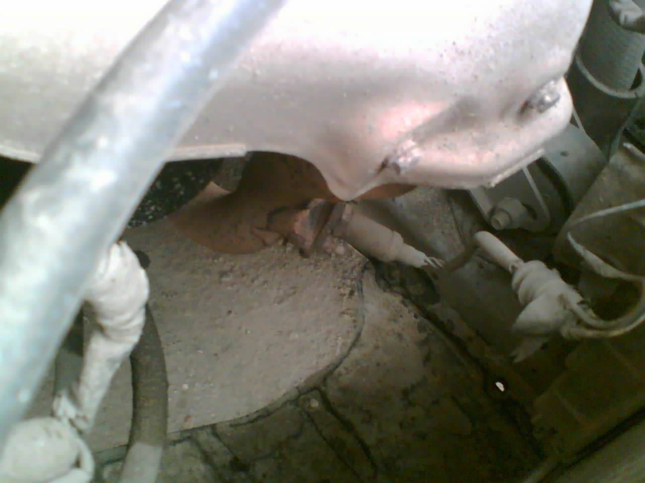

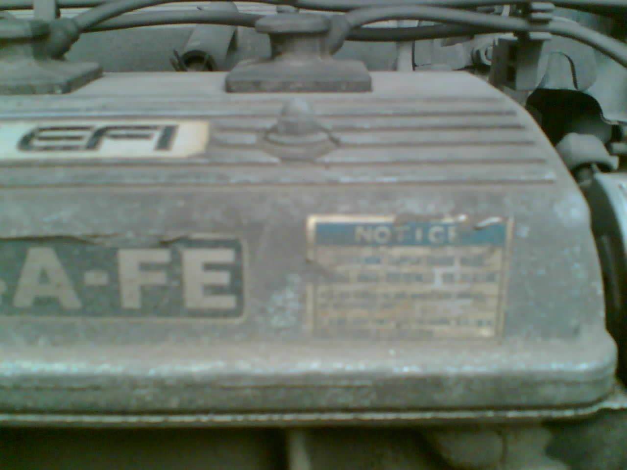

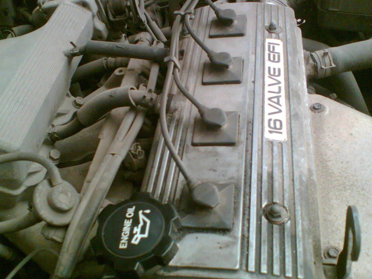

СообщениеДобавлено: Чт мар 12, 2009 7:03 pm
Сообщения: 3272
Двигатель: 4A FE LB
Насколько я понял из прочтенного выше, сей агрегат ЛБ
я прав?
Image(080).jpg [ 123.3 КБ | Просмотров: 4992 ]
Комментарий к файлу: вот пара фотогг
Image(081).jpg [ 97.19 КБ | Просмотров: 4993 ]
Комментарий к файлу: и та самая блямбда там висит...
Image(084).jpg [ 64.2 КБ | Просмотров: 4995 ]
Комментарий к файлу: и наклеечка
Image(083).jpg [ 63.79 КБ | Просмотров: 4986 ]

Хотел поменять лямбду, так их оказывается 2 шт, что в сумме дает 7 тыр (((((( Еще 1 минус: по ПТС 101 л.с. - вот заподло! (интересно, а это можно как-то "поправить" на пару лошадок "вниз"?)
СообщениеДобавлено: Пт мар 13, 2009 10:58 am
Сообщения: 2618
Репутация: 101 [ ? ]
А ты нечего не напутал?На ЛБ одна лямда, ито дороже стоит,а про две я уж молчу.Только, где ты нашёл их две?!
СообщениеДобавлено: Пн мар 16, 2009 10:38 am
Сообщения: 3272
Двигатель: 4A FE LB
2 дядя
Мне так манагер EXISTa сказанул. Сам ишо пока не озадачился, но наскока помню, кады лазил под маффынкой там тока 1 видел.
Если есть инфа, че по чем поменять лямбду - поделись/-тесь ПЛЗ.

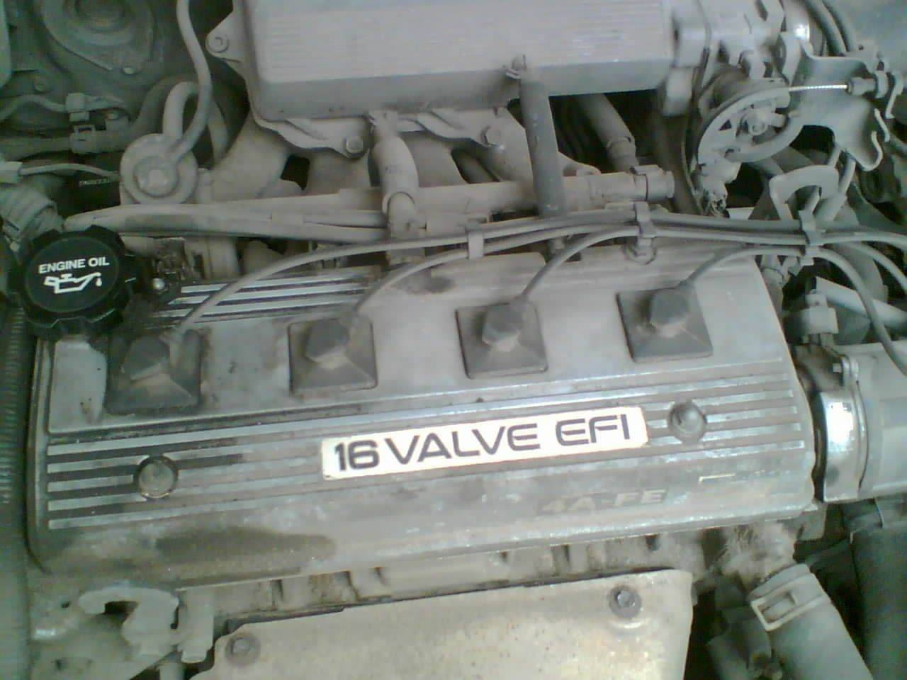

СообщениеДобавлено: Пт мар 20, 2009 8:07 pm
Зарегистрирован: Ср фев 25, 2009 3:18 pm
Сообщения: 236
Подскажите, никак догнать не могу, че за фишка. Хотел сфотать свой движок, но у меня то же самое, что и у Женя-BOND. Следовательно у меня LB. На панеле с самой покупке горит check engine. Уже больше 2х лет гоняю. Ездил на диагностику-ошибка 21. Но менять лямбду не посоветовали-типа из-за голимого топлива все равно сгорит. Так и езжу... Езжу нормально до 3000 кручу всегда, частенько и до 6000. Прием нормальный не жалуюсь. Расход при этом город 8, зимой макс. 9 литров, по трассе 110-120км/ч около 6литров (без балды). Свечи ставлю обычные DENSO K20R-U или K16R-U (покупаю в Exist за 50 руб, сейчас 57 руб/шт), т.е. 200 руб за комплект не обламывает. И меняю вместе с заменой масла (всегда!) Разницы между свечами не палю. Почитал здесь немного и понял, что что-то не так делаю, возможно. Может стоит лямбду поставить новую и свечи платиновые (но не так часто менять, конечно) и получается, что расход еще уменьшится, а мощьность возрастет?! Объясните плиз.
