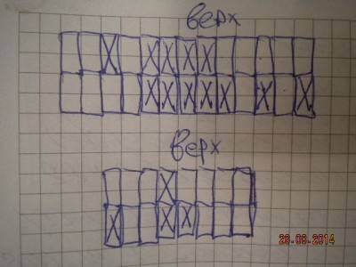

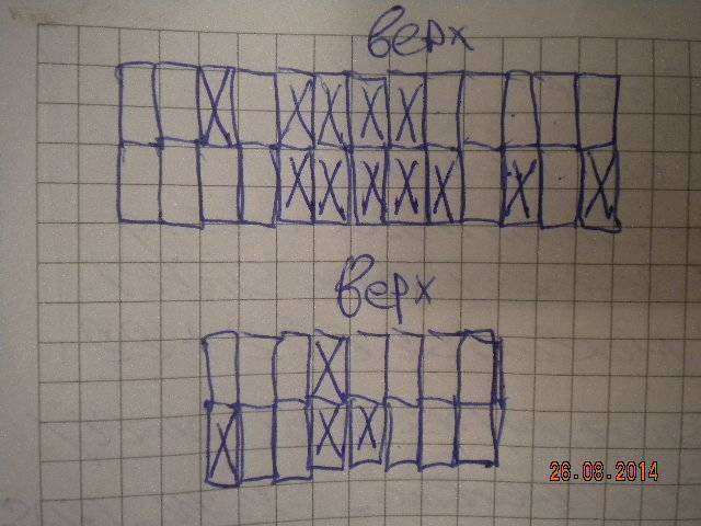

max 32,нужна твоя помощь,
Сегодня приехал трамблер(на 4 провода и 2 фишки),коса и ЭБУ с Corolla, так распиновка на косе к мозгам не такая как у Mer TV на рисунке. Свой рисунок косы прилагаю(крестиком пометил, где нет проводов)
Номер мозгов 4A-FE 89661-1A790. Эти мозги на Карину станут?

max32 писал(а):
у него такое ставили! ! с короллы вроде как
А почему тогда распиновка другая на 26 пиновой и 16 пиновой фишки? Не такая как у Mer TV на рисунке
СообщениеДобавлено: Вт авг 26, 2014 10:03 pm
а потому что ЭБУ не такой как у меня был

СообщениеДобавлено: Вт авг 26, 2014 10:19 pm
Так, как мне тогда распиновку делать?
вскрой ЭБУ и там каждый пин подписан

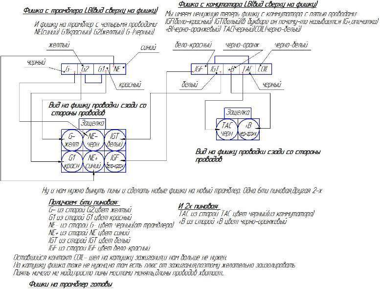

Доброго времени суток. При переделки в стд не могу понять как подключить трамблер 4+2. Выручите пожалуйста!

Яша,
Я когда переделовал, слелал себе схему(см. на фото), там все ясно - удачи

Прошу прощения, но у меня 4-х пиновая и 2-х пиновая. Про 2-х пиновую все понятно, а про 4-х не очень.
СообщениеДобавлено: Сб ноя 01, 2014 8:48 pm
пинов G- и G1 нет в 4х контактной фишке вот и все

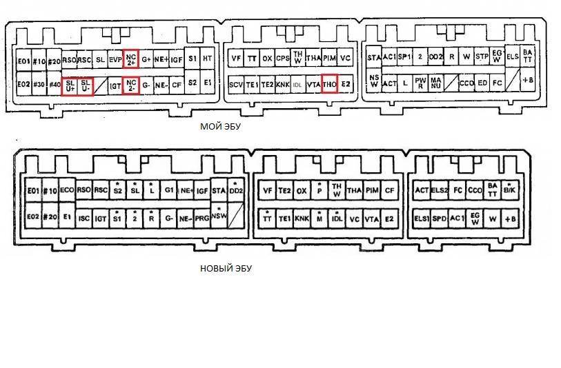

А у меня оказывается совсем не такой как у вас штекера, я даже как то запутался, помогите пожалуйста.
Комментарий к файлу: вот сравнение разьемов
сравнение.jpg [ 139.75 КБ | Просмотров: 5690 ]

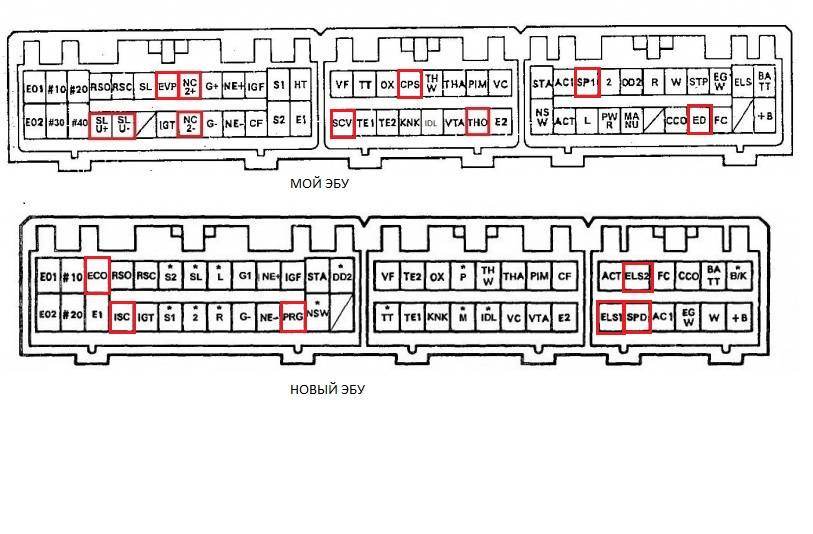

На LB эбу контакты:
SLU+ и SLU- как я понял на клапана коробки они не так важны - их пока уберем.
NC2+ и NC2- на датчик коленвала - у меня его нет так что тоже уберу.
THO датчик температуры масла акпп без него тоже обойдусь.
CPS этого датчика тоже нет у меня тоже уберу контакт.
А другие контакты отмеченные красным таки как EVP, SCV, SP1 и ED Я не могу понять.
На STD эбу контакты:
ECO, ISC, PRG, ELS1, ELS2 и SPD тоже не знаю откуда.
Выручите ПОЖАЛУЙСТА Братцы! :oops:
сравнение.jpg [ 141.96 КБ | Просмотров: 5656 ]

у тебя АКПП уйдет в аварийный режим... АКПП у тебя с электронным управлением,а новый ЭБУ от АКПП гидромеханической

А на счет других контактов как быть?
ДА и Точные схемы управления двс этих эбу у меня нет, Где их можно раздобыть, поиск не такие дает.
И контакты SP1 и SPD это не один и тот же?
И как узнать по номеру акпп электронная или гидромеханическая?
СообщениеДобавлено: Пн ноя 03, 2014 12:22 pm
ты ориентируешься на схемы в книгах или в самом ЭБУ смотришь?
