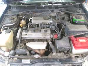

Уважаемые одноклубники,подскажите пожалуйста у меня движок LB или нет. Сам к сожалению разобраться не могу.
СообщениеДобавлено: Вс май 07, 2017 10:24 pm
Зудов
Lb
СообщениеДобавлено: Вс май 07, 2017 11:08 pm
Сообщения: 4536
LB, даже есть надпись рядом с 4A-FE на клапанной крышке,что надо использовать платиновые свечи.

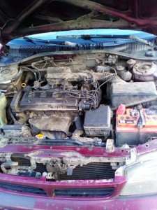

Подскажите пожалуйста лб или нет.
СообщениеДобавлено: Чт июн 22, 2017 9:41 pm
Сообщения: 341
Откуда: БОР.НИЖЕГОРОДСКАЯ ОБЛ
Двигатель: 4a-fe БОШ
nero136 писал(а):
лб или нет.
Нет не лб,это СТД-форсунки во впускном коллекторе...
СообщениеДобавлено: Чт июн 22, 2017 9:47 pm
Сообщения: 2977
гибрид это.
СообщениеДобавлено: Чт июн 22, 2017 10:35 pm
Зарегистрирован: Пн апр 17, 2017 11:08 pm
Сообщения: 4
Машина: carina e, сарай
Fidel писал(а):
гибрид это.
Это типо сколхозили двигатель из комплектующих от лб и не лб мотора? Прошлый владелец говорил что двигатель менял на контрактный.
СообщениеДобавлено: Чт июн 22, 2017 11:05 pm
Сообщения: 2977
Да, так. Трамблер, а следовательно, и мозги - "бедные". А форсунки стоят как у обычного.

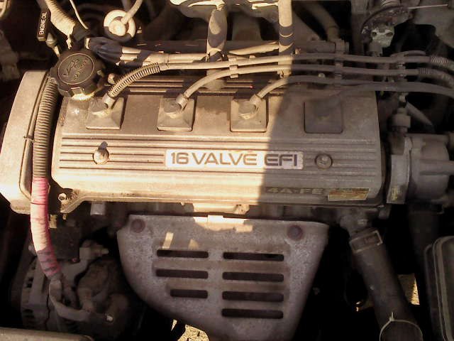

vid.jpg [ 335.21 КБ | Просмотров: 12774 ]
СообщениеДобавлено: Сб июн 24, 2017 10:19 am
Сообщения: 1836
Откуда: Регион 11
Двигатель: 4A-FE БОШ
ЛБ.
СообщениеДобавлено: Сб июн 24, 2017 11:29 am
Сообщения: 200
Откуда: Тверь
Спасибо!

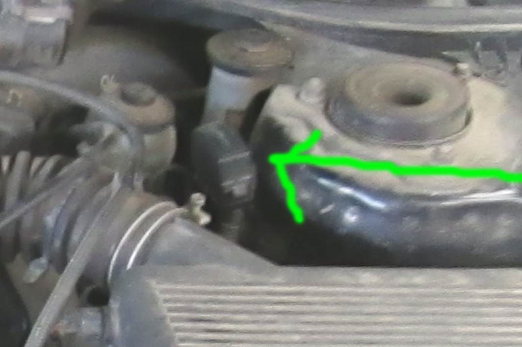

Кстати, подскажите, где диагностический разъём искать на этом двигателе?
СообщениеДобавлено: Сб июн 24, 2017 11:52 am
Обычно он стоит на том месте где крякалка у тебя :) на левом стакане.
СообщениеДобавлено: Сб июн 24, 2017 12:48 pm
Сообщения: 200
Откуда: Тверь
alexrotor писал(а):
Обычно он стоит
А не быть его не может? Или в салоне?
СообщениеДобавлено: Сб июн 24, 2017 2:40 pm
не встречал такого, в салоне не может.
Кто выдрал его скорее всего или спрятал :)
СообщениеДобавлено: Сб июн 24, 2017 3:02 pm
Сообщения: 4536
В заводской версии в салоне его нет.
Посмотри проводку от блока предохранителей и реле (возле аккумулятора) в месте сплетения косы, находится в районе датчика заднего хода на КПП. От-туда должен быть отвод на диагностический разъём.
