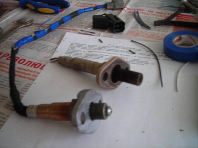

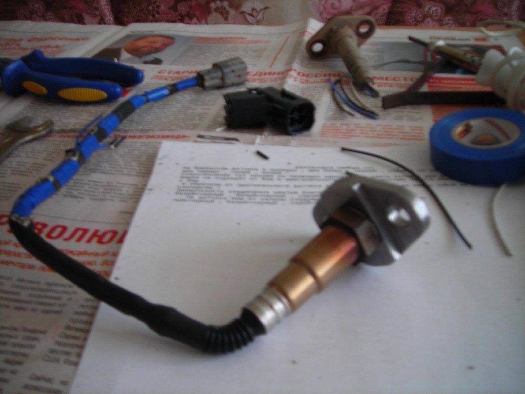

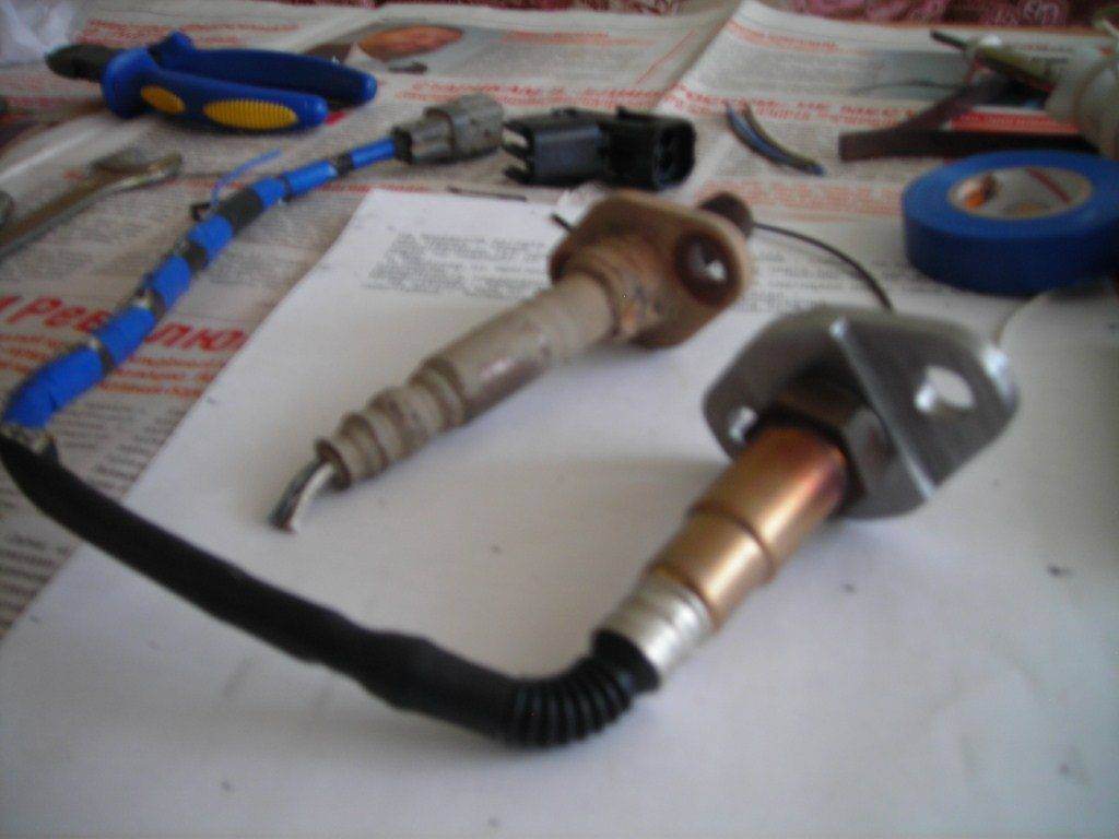

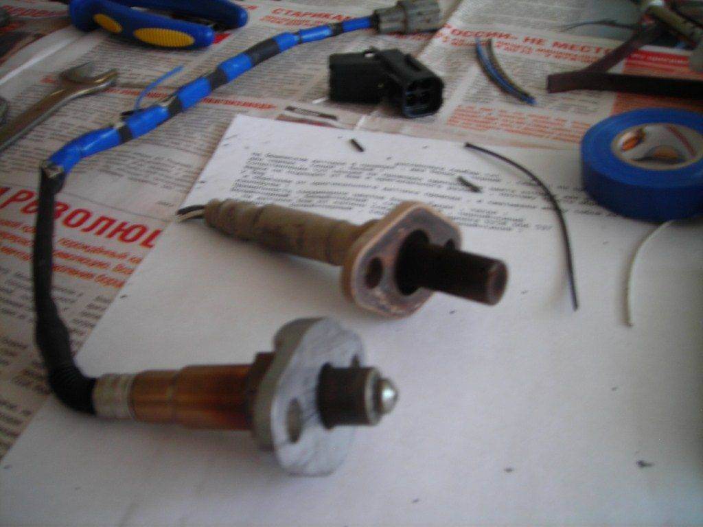

А я вот тут тоже себе лямбду сколхозил. из старой бедной и новой бош537, так как движок-конструктор (сейчас простой), а выпускной от бедного. Работаю на заводе в офисе, попросил в цехе мужиков сделали крепление как указано здесь (почти) viewtopic.php?f=6&t=113&hilit=%D0%BB%D1%8F%D0%BC%D0%B1%D0%B4%D0%B0&start=175, спасибо им за это отдельное!! Седня буду ставить. А вопрос собственно - длина кончика у бошевской в два раза короче чем у оригинала, как это может повлиять на работу? Плюс еще прокладка при установке. (Извиняюсь за качество фоток - мыльница древняя)

Поставил. Загорелся чек через две секунды. Прогрелся, датчик горячущий. Машина едет прекрасно. Мозги обнулял. ((((((((((((((

Странно, если ты ожидал чего-то другого... Полумеры здесь не помогут, тебе надо переделывать свой гибридный мотор (СТД + ЛБ) в СТД. На форуме есть уже положительный опыт MerTV.

Знаю, знаю :oops: Тока щас вот поездил по городу, чек горит, а самотест ошибку никакую не показывает... :du_ma_et: Фунциклирует ли датчик всетаки или нет? По ощущениям машинка НАМНОГО резвее стала)))))
