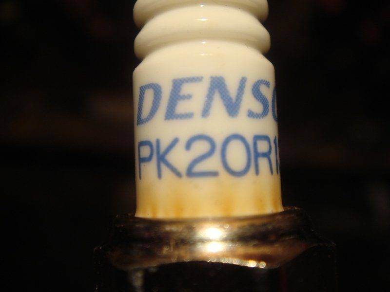

У меня тоже самое, только поменял свечи, а на внешнем изоляторе рыжие кольца, на что грешить даже не знаю.
Не на что ненадо грешить,это прорыв газов,(считается нормой) :wink:

дядя писал(а):
это прорыв газов
Если можно поподробней, каких газов и с чем это может быть связано :?
По научному обьяснить не могу,академий не заканчивал :D но вообщем в камере сгорания давление бешенное,а свечу не возможно сделать герметичной,вот с камеры сгорания,газы и прорываются,ещё раз,это норма,можно на это не обращать внимание,это у всех так. :wink: Может кто получше обьяснит,я понимаю,но грамотно обьяснить не могу :?
