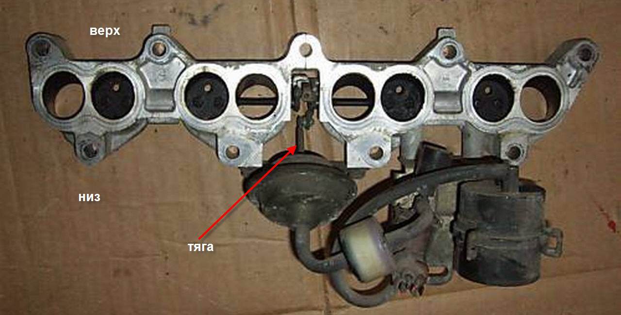

Подскажите пожалуйста, где находится диафрагма/мембрана lb и что там в ней проверить?
Под впускным коллектором,посмотри, привод на заслонки свободно ходит,можно еще поменять сальники лб заслонок,пока все разобрано,так удобней,где то на форуме был отчет.Вот эти сальники http://www.exist.ru/price.aspx?pcode=+020+311+108+A или вот Ossca 00562.Удачи!
___000.JPG [ 104.77 КБ | Просмотров: 7516 ]

Подскажите, кто знает, на снятом впускном коллекторе, заслонки лб какое положение должны занимать? У меня занимают среднее между открытым и закрытым, если рукой открыть или закрыть полностью, то все равно возвращаются в среднее между этими двумя положениями.
