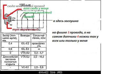

вот нашел инфу действовать можнои по ней ?http://avtorial.ru/toyota2/Toy…
tps-190-210.jpg [ 53.01 КБ | Просмотров: 10030 ]

Щупы калиброванные, веерные. я купил за 70 руб на авторынке. Таблица правильная. Кстати у тебя ДПДЗ 3-ех контактный или 4-ех? 3 провода или 4 идут посмотри?
У тебя по ходу 3 прочитал :) Посмотри в FaQе там есть как настроить если значения не правильные стоят.

[У тебя сколько проводов подходит к дпдз? контакта 4
я не понял сразу.... Но спрашивал именно про провода.... :D
Если у тебя к 4 контактной фишке подходит 3провода, то в дпдз не лезь, не в нём дело......При 3 проводах контакт хх не используется и мозг сам всё настраивает. Оставь на потом.... :D
Если у тебя к 4 контактной фишке подходит 3провода, то в дпдз не лезь, не в нём дело......При 3 проводах контакт хх не используется и мозг сам всё настраивает. Оставь на потом.... :D[/quote]
Ну вот а я уже нашел инфу в теме которую вы подсказали и что мне теперь делать?

Ну вот а я уже нашел инфу в теме которую вы подсказали и что мне теперь делать?[/quote]
Не делать хуже .... Попробуй переобучить мозг выдёргиванием предохранителя EFI или отключением аккума минуты на 2.....Ещё в твоём случае я -бы проверил датчик температуры......От него то-же хх могут не вставать на место. Ведь при прогреве они меняются мозгом от 1800 до 750 именнно по показаниям датчика температуры.
Он расположен прямо под трамлёром, зелёная фишка . Можешь для проверки на горячем движке просто отключить и посмотреть что будет с оборотами. Если встанут на норму ищи проблему либо в датчике либо в контактах.....

датчик ОЖ я уже новый поставил, мозги обнулял и переобучал завтра хочу проверить все таки ДПДЗ со щупом а там дальше не знаю что еще делать может еще раз КХХ промыть или на КХХ отпустить два болтика и повернуть против часовой стрелки
Проверить можно...Смотри по контактам IDL. Должно рзко менятся сопротивление в положении полностью закрытой заслонки. Кстати проверь заслонку ДЗ на полное закрывание, тут уже были случаи что скручивали регулировочный винтики дз была приоткрыта. Вот обороты хх и не вставали на место. Хотя если со скинутой фишкой кхх обороты 1150 - то дз закрывается.
Не надо щупом,в твоём случае меряется напряжение E2-VTA.Без щупов,на прогретом моторе.Вообще,не трогай,тока померяй любопытства для.У тебя ведь заводом краской болтики помечены,шукай в другом месте.
Или подгибали сам рычаг,бо болтик то спилен на заводе,чтоб ручонки похотливые не крутили,чего не положено крутить.
