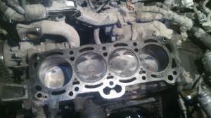

СообщениеДобавлено: Пт апр 22, 2016 10:40 pm
Сообщения: 338
Откуда: Украина Харьков
Машина: carina-е 93г
Двигатель: 1.6 4A-FE LB
Виктор77
у меня тосол попадал в первый цилиндр,так он был по виду как новый!!
IMG_20151210_182959.jpg [ 231.97 КБ | Просмотров: 24404 ]
СообщениеДобавлено: Пт апр 22, 2016 10:45 pm
=aleks= писал(а):
как новый
Я и говорил про днище поршня. А что с канавками под кольца?
СообщениеДобавлено: Пт апр 22, 2016 10:55 pm
Сообщения: 971
Машина: Toyota Carina E Wagon
вот про канавки мне как раз и интересно, раз масло ест значит их мыть и мыть
СообщениеДобавлено: Пт апр 22, 2016 11:09 pm
digimortal
Самый простой способ, шампунем для бесконтактной мойки на щелочной основе, будут как новые.
