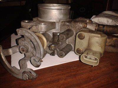

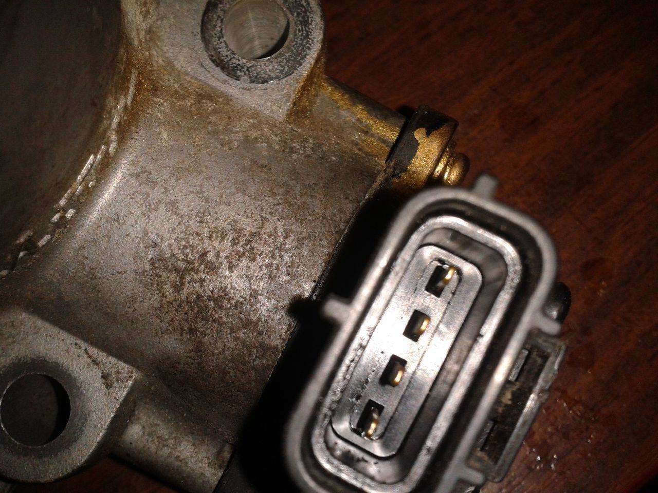

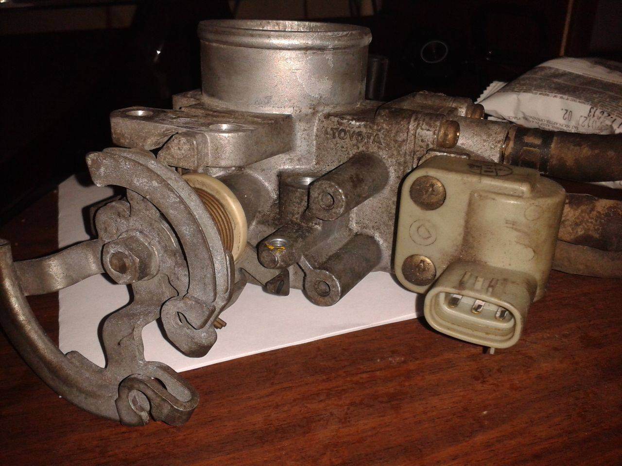

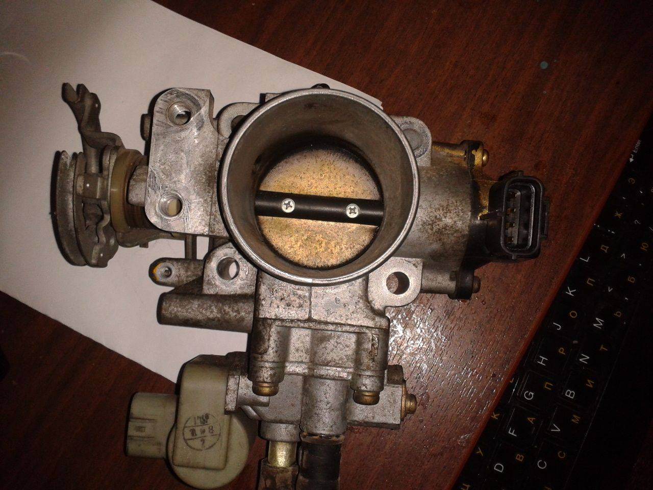

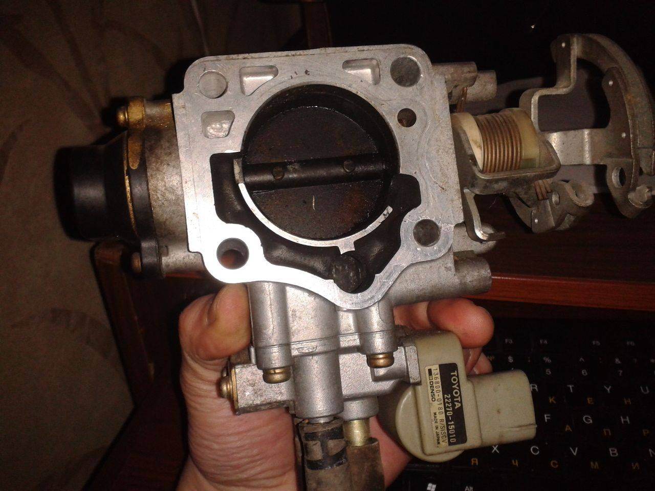

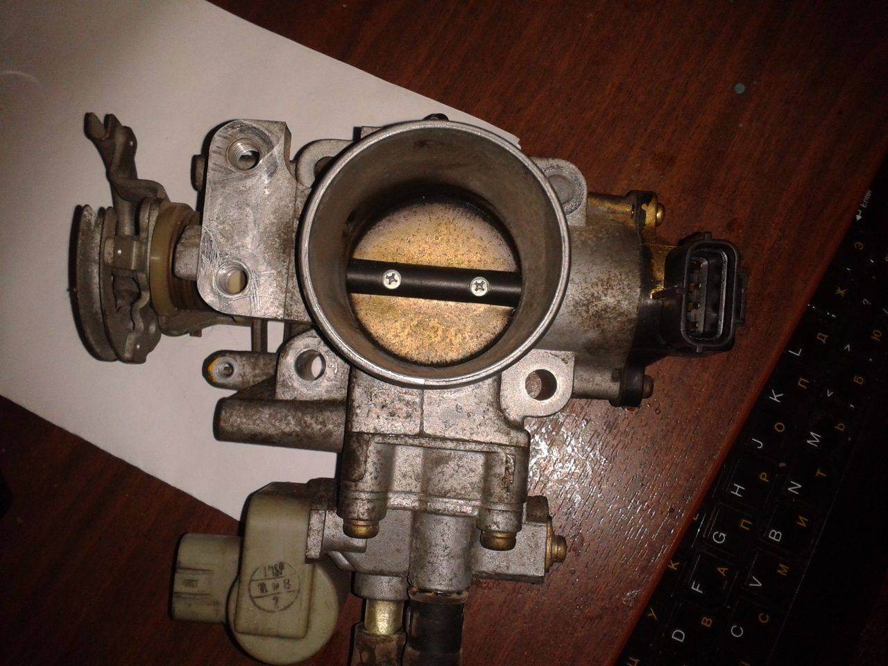

Ash писал(а):
Ramzes
скинь фотку дроссельной заслонки нового мотора. В особенности скока проводов в фишках, подходящих на ДПДЗ и РХХ.
2013-03-05 21.30.43.jpg [ 436.17 КБ | Просмотров: 7337 ]
2013-03-05 21.31.08.jpg [ 495.97 КБ | Просмотров: 7337 ]
2013-03-05 21.30.58.jpg [ 452.67 КБ | Просмотров: 7337 ]
2013-03-05 21.31.22.jpg [ 389.81 КБ | Просмотров: 7337 ]
carina Е 4A-FE не LB седан МКПП 1993г.в.

Ramzes
А регулятор ХХ откручивал? там где на фотках куски шлангов.

Ash писал(а):
Ramzes писал(а):
как ДЗ выставлять по букварю?
Во вложении инфа. Изучай.
это всё понятное дело. я думал там какие-то особые настройки.
дело было так: поставили новый двигатель,завели - работает, все счастливы. но тут прогрелся и обороты не скидывает а равномерно набирает-скидывает с точной периодичностью не переставая. пережал вакуумный шланг,идущий к КХХ-обороты упали. так поехал домой. решил не менять КХХ, а поменять весь дроссель в сборе- свой старый поставить потому что уверен на 100 что он рабочий, потому как ранее со старым двиглом проблем таких не было. поменял-плавать перестала, скидывает при прогреве чуть чуть обороты и стоит так работает. тахометра нет, но по звуку больше 1000. вот и стал искать причину...
Добавлено спустя 42 секунды:
А БДЗ контрактная что ли?Старую ставь.
поставил
Добавлено спустя 50 секунд:
Ash писал(а):
Ramzes
нет ,побоялся туда лезть,поэтому в сборе свой старый поставил.
