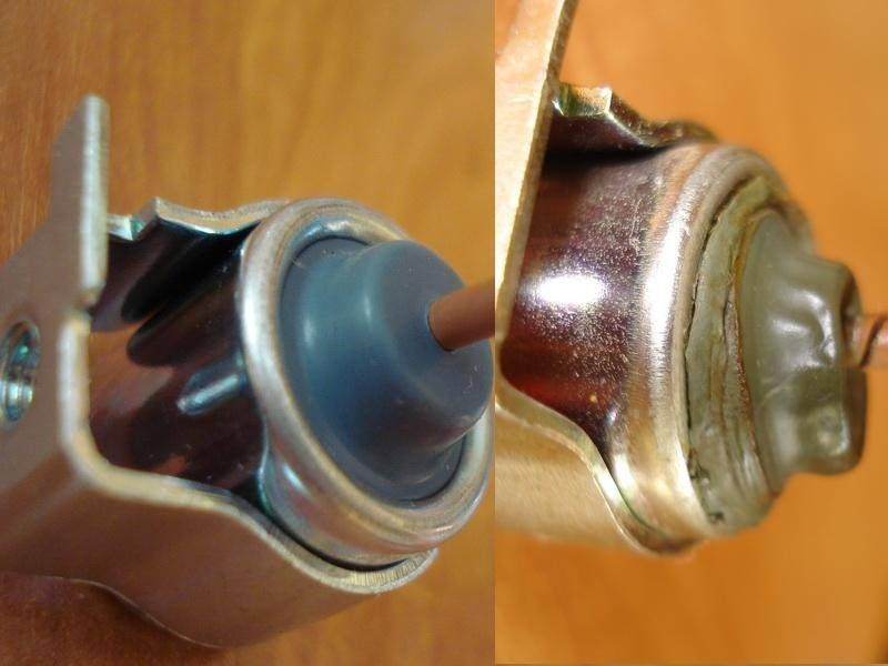

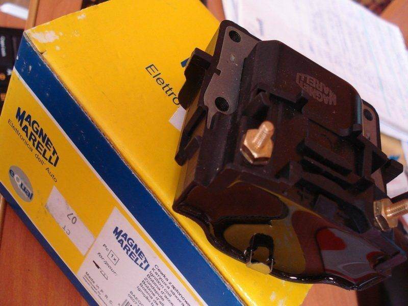

Вот фотки сразу двух конденсаторов, что б сравнить удобней было. Ну и катушечка.

Спасибо всем кто откликнулся!!!
Комментарий к файлу: катушка
DSC03594.JPG [ 162.8 КБ | Просмотров: 9043 ]
Комментарий к файлу: Конденсаторы
DSC03593.JPG [ 54.94 КБ | Просмотров: 9043 ]

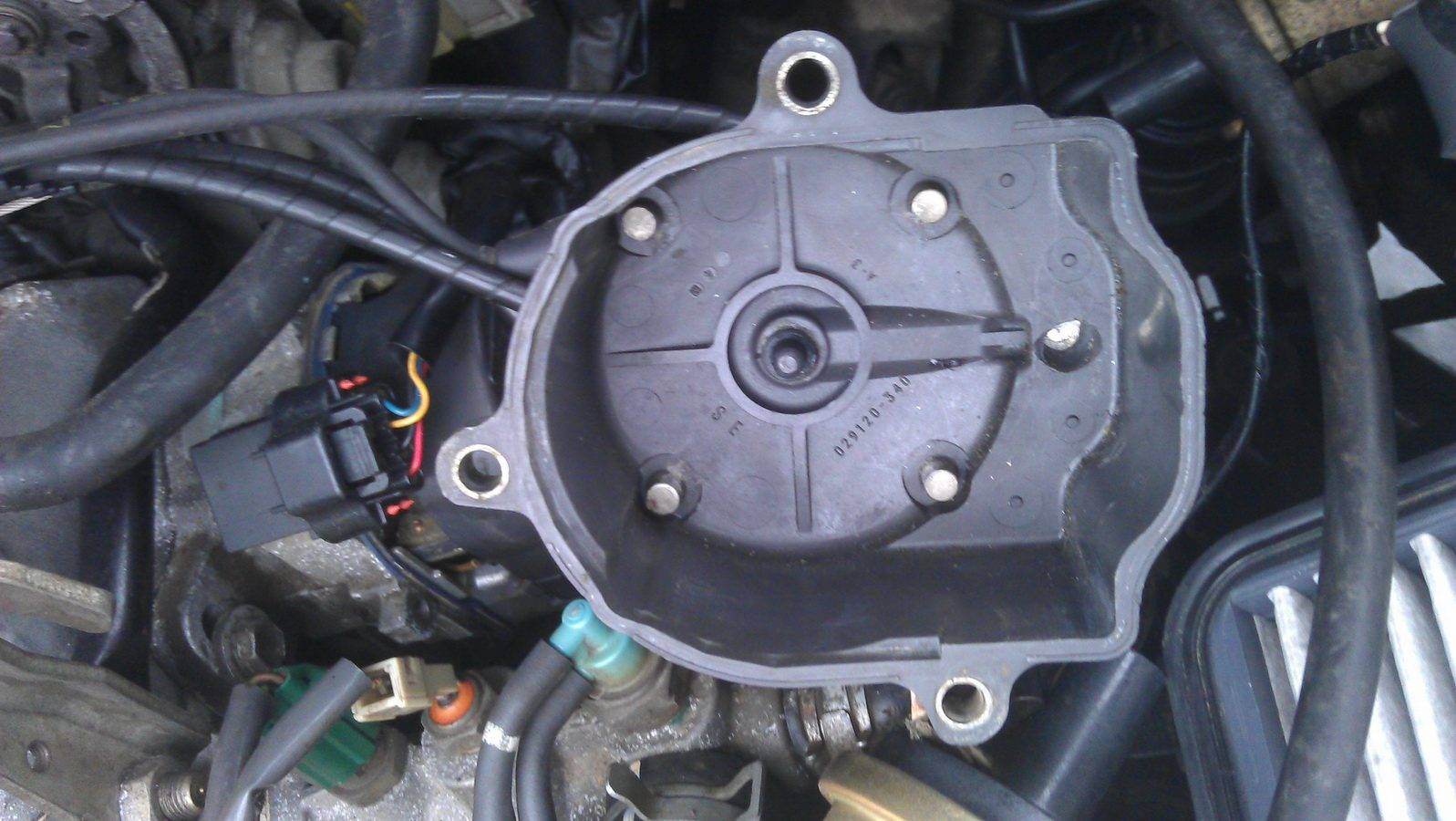

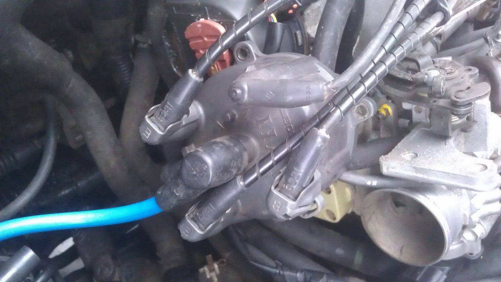

Двигатель: 2.0 i 16V GLi 3S-FE (133 Hp)

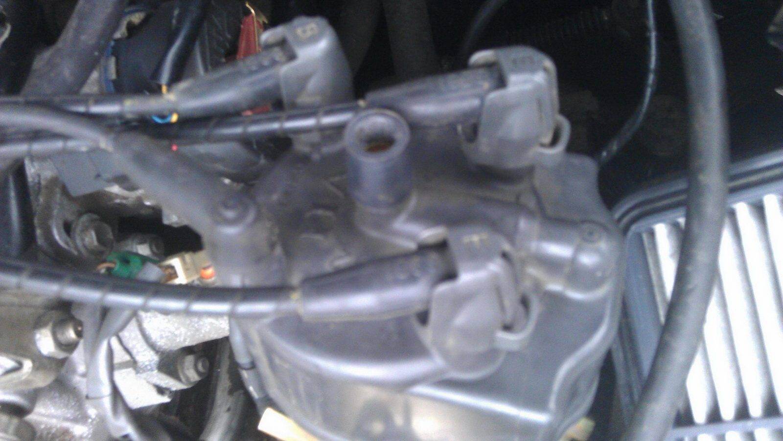

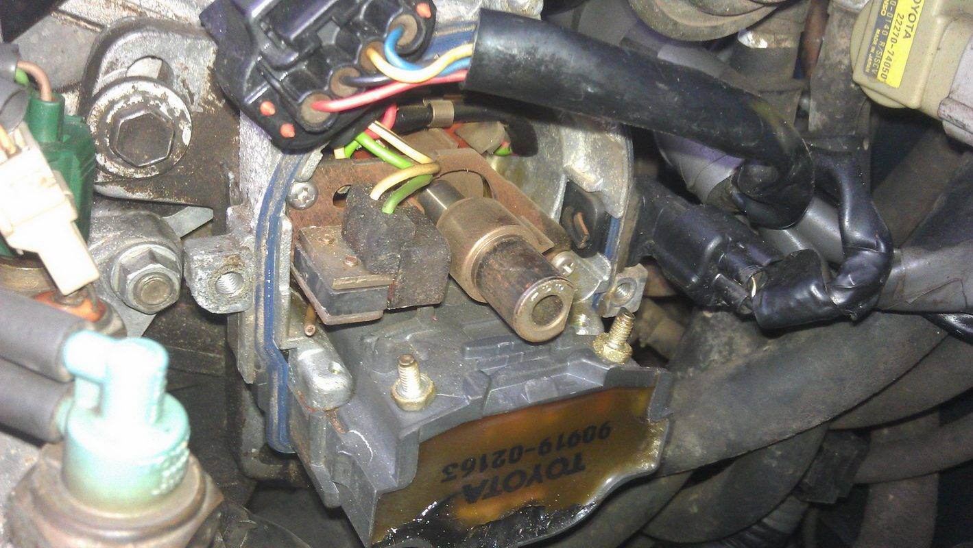

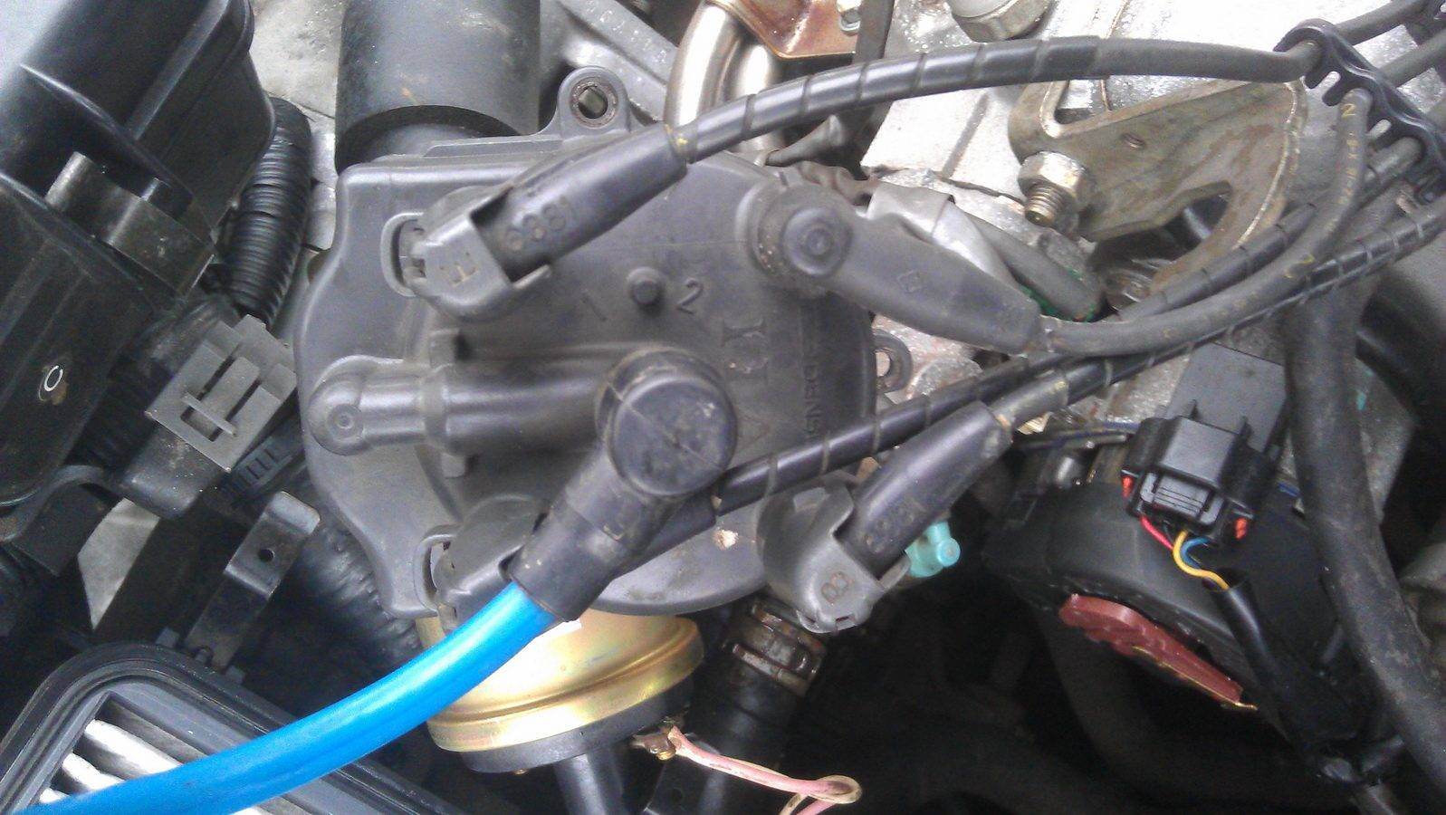

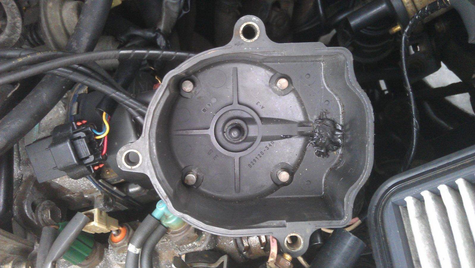

выкладываю фото, крышка переделывалась по ходу дела, чтобы приспособить под катушку от ВАЗа, обрезанные провода увидите, жду советов
IMAG0376.jpg [ 473.09 КБ | Просмотров: 9043 ]
IMAG0377.jpg [ 448.28 КБ | Просмотров: 9043 ]
IMAG0380.jpg [ 417.35 КБ | Просмотров: 9043 ]
IMAG0381.jpg [ 419.68 КБ | Просмотров: 9043 ]
IMAG0382.jpg [ 378.41 КБ | Просмотров: 9043 ]
IMAG0375.jpg [ 350.21 КБ | Просмотров: 9043 ]
 Заголовок сообщения: Re: Не заводится...3s-FE
СообщениеДобавлено: Вс фев 26, 2012 12:37 pm
Сообщения: 7637
Был меня случай в практике: ремень ГРМ перескочил на 8 зубьев. Компрессия тоже тогда была,но естественно не заводилась. Выяснилось просто: если выставить колено по меткам то бегунок смотрел на третий цилиндр на крышке

ну это как последний вариант, замучались конкретно если честно, завтра поеду менять ГРМ, там и посмотрим, спасибо огромное за подсказку!!!
