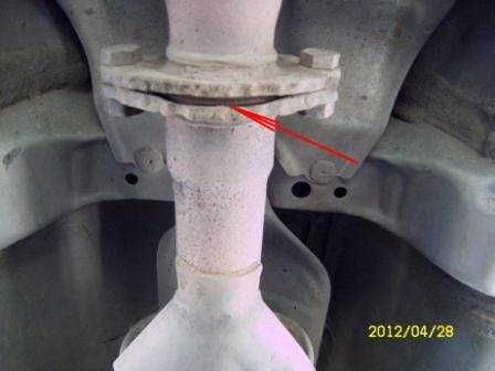

Всем доброго времени суток! Столкнулся с такой проблемой как замена гофры. Заменить то заменил, а вот газы теперь секут в соединении фланца. Прокладки новые, а затянуть нет возможности. Кто что посоветует
Добавлено спустя 5 минут 13 секунд:
Фото не мое, но один в один форма деформации фланца как и у моего. Вот из-за этого и не притягивается. Какой выход из положения?

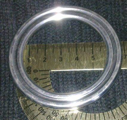

в этом соединении надо менять прокладку - я от газели воткнул.
Друг Sonic мне в свое время фотки с размерами колец прислал - выкладываю.
Бегом в магазин ГАЗа :speshu-begu:

Кольца (прокладки) новые, но из-за деформации фланцев их не притягивает как положено и получается сечет в том месте, где указано стрелкой.

либо выпрямлять хз как, или просто приварить новые

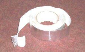

Попробую сейчас заделать алюминиевой фальгой. Может что и получится.
