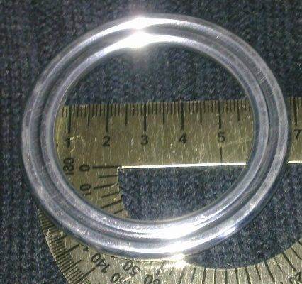

в этом соединении надо менять прокладку - я от газели воткнул.
Друг Sonic мне в свое время фотки с размерами колец прислал - выкладываю.
Бегом в магазин ГАЗа :speshu-begu:

Кольца (прокладки) новые, но из-за деформации фланцев их не притягивает как положено и получается сечет в том месте, где указано стрелкой.

либо выпрямлять хз как, или просто приварить новые

Прокладку из фольги по размеру фланца. + босаловский герметик глушителя.

Наверное второй вариант более надежный. Будем думать и искать подходящие фланцы.

что называется - сделал и забыл 8)
