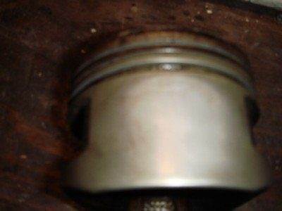

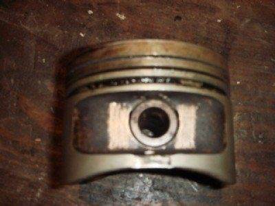

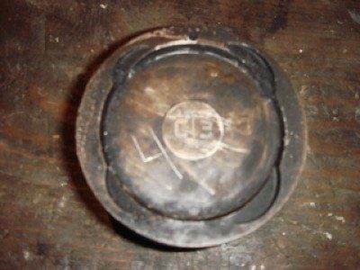

выложи фото поршня, со всех ракурсов.

Только закончил выпресовывать пальцы, был удивлен :shock:; зазор палец-поршень очень большой. Наверное из-за этого и стук был. Посмотрел в книге размеры поршней 1-ой и 3-ей группы отличаются на 0,02мм. Что будет если я вместо 3-ей поставлю 1-ую группу? :wink:
Фото во всех ракурсах

Думаю, что из-за масла, насыпавшейся в зазор в процессе разборки сажи, а ещё лак закоксовавшегося на пальцах масла стёрся в процессе выпрессовки. :-)

И того и другого. :-)
Как ни странно, но палец вынашивается больше. Потому что в люминевый сплав шаржируются твёрдые частицы, имеющие абразивно-агрессивный характер. Да и сам оксид алюминия таков. ;-)

Не-е-е, если при работе двигателя кокс достаточно прочен, чтобы передавать усилия от поршня к шатуну и наоборот - то ни ощущаемого люфта, ни стука не будет. :-)))
Другое дело, что у каждого своя "ощущалка". И отчищенный палец мог как раз перейти этот барьер ощущений. Думаю, что люфт был и до того.
ЗЫ: да и не бывает такого лака. В рабочей зоне контакта с бобышкой поршня - там всё до блеска чисто всегда. Это вне этой зоны - лак откладывается. В частности, в промежутке между бобышкой и шатуном. Тонким колечком, мешающим двигать поршень по пальцу в осевом направлении. И "подкусывающим". Это когда рукой проверяются люфты при неспрессованном шатуне.

Страшного, на самом деле, ничего не будет. Но расход масла будет чуть бОльшим. Шумнее может быть. И ресурс поменьше.
Тойотовцы (да и вообще японцы) очень уж щепетильны к точности допусков по зазорам. Большинство европейцев великолепно обходятся разбросом в пару соток. Тут же в эту пару соток укладываются аж три размерных подгруппы... %-)
