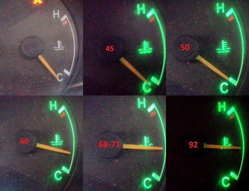

Если интересно, кто-то выкладывал по температуре
0-tile- Температура.jpg [ 421.49 КБ | Просмотров: 3188 ]
СообщениеДобавлено: Вс фев 24, 2013 8:25 pm
Сообщения: 512
Двигатель: 4A-FE 1.6
вот судя по фотам у меня на 60градусов стоит после полного прогрева через час езды!

и у меня всегда 60 тогда по датчику :) а сигналка сволочь кажет 90 8)

на моей стрелка повыше будет чем на фото при 92 градусах - четко на 3 часа показывает. Как бы не перегрев

У него на 88гр термостат. Я заметил, опять же по "мультитрониксу", что если стоять на ХХ некоторое время, то температура с этим термостатом поднимается до 98-102 гр. И тогда начинает срабатывать вентилятор, отключаясь на 96гр. И если машина не поехала, то через короткое время опять начинается то же самое. А в обычном режиме этот термостат поддерживает температуру 90-96. У меня 4 скорости вентилятора охлаждения(если в ручном режиме), так на второй скорости нифига не охлаждает двигатель. Правда :wink: , не берусь утверждать, что у меня идеально чистые радиаторы(основной и печки). Но работа двигателя с 88 термостатом и порой частым включением вентилятора за 5 лет не доставила никаких неудобств.
Где привел мой рисунок Evgeniyo, хорошо видно где стрелка на 92 гр. Это замеры с 88гр. термостатом. Сейчас поставлен на 82. Стрелка в рабочем положении на 1мм ниже. Вообще хотел темку отдельную нацарапать типа "82 vs 88", да все руки не дойдут.
