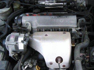

Дабы не создавать повторных тем решил написать в этой. Сегодня на гараже проверял жидкости в авто да и так кое что по мелочи делал. И увидел что в местах где отмечено красным масленые подтеки , не много но все равно раньше у меня такого не было. Что это может быть и как это лечить ?!
