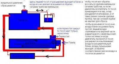

Белый Гусь писал(а):
И ведь следствие-то очень простое - надо просто наблюдать за уровнем в расширительном бачке. По мере прогрева двигателя уровень должен подниматься. И наоборот
вот так как я понимаю проверяется рабочая крышка или нет
Крышка, она и в африке крышка, она наглухо перекрывает горловину, просто в этой крышке есть клапан, который срабатывает при давлении примерно в килограм и тосол просто выливается наружу, на расширительный бачек крышка никак не влияет
